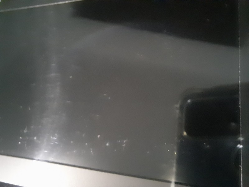

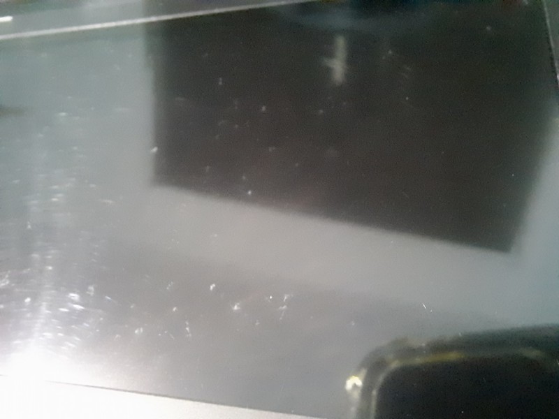

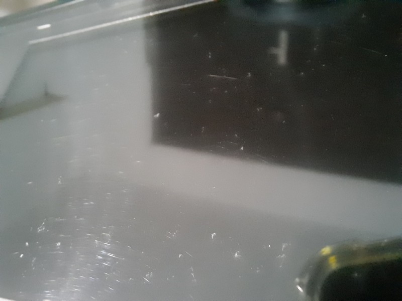

Freitag haben wir die 390er bei regnerischen Wetter abgeholt und Samstag wollte ich
auf die neue Tachoeinheit ein Schutzglas aufbringen, so wie schon bei der ersten Einheit.
Dabei ist aufgefallen, dass das keine neue Tachoeinheit ist, sondern eine Gebrauchte,
welche anscheinend repariert und neu abgedichtet wurde. Man sieht am Gehäuse Spuren
vom aufhebeln und auch, dass die Dichtungsmasse nicht gleichmäßig verteilt ist, so wie
es beim Originalen war. Zudem befindet sich Kleber auf einer Seite des Gehäuses, welcher
nicht entfernt wurde.
Das schlimmere an der Sache ist allerdings die tolle Plastikscheibe, welche jede Menge
dieser Mikrokratzer vom Reinigen hat und jede Menge Einschlüsse oder Beschädigungen
in der Scheibe oder auf der Rückseite.
Leider lässt sich das nur sehr schwierig fotografieren wegen der Spiegelungen.
Mir ist bewusst, dass ich bei solch einem Tausch keinen Anspruch auf ein Neuteil habe und
muss auch ein repariertes Teil akzeptieren, aber muss ich auch solch eine Scheibe akzeptieren?
