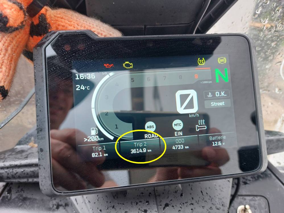

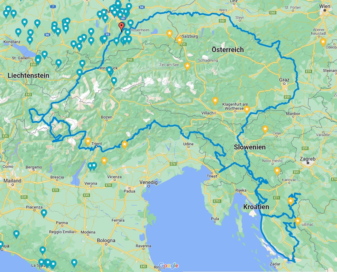

Bisher war es bei mir ein Einzelfall, ansonsten hat die Kraxn die erste große Runde zufriedenstellend absolviert:

maxmoto hat geschrieben: Samstag 15. Juli 2023, 21:14 Hi barney, wenn ich Deine Reiseroute richtig interpretiere .... könnte es sein, dass Du im "Neve" übernachtet hast?
Servus Max,
diesmal nicht, ich bin in der Lombardei zu früh rechts über den Gavia abgebogen um 3 günstige Nächte in einem 4*-Hotel in Livigno zu verbringen ;)
