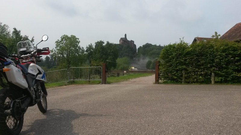

Welch ereignisreicher Tag!
Mimoto hat geschrieben: Viele KM damit
Heute gab es schon den ersten Schluck...
Bild aus der Wermutflasche!
Im Outre-Forêt wollte das Prinzesschen nach einem kurzen Halt partout nicht mehr starten. Zündung an, Licht (lässt sch an modernen Moppeds nicht ausschalten) und Cockpit-Christbaum brennen, beim Druck auf den Anlasserknopf alles tot. Naja nicht ganz, unter der Plasteverkleidung war ein leises Schnarren und Klickern zu vernehmen. Zündschlüssel wieder auf "Aus" gedreht, Christbaum fängt wieder an zu leuchten und verglimmt schliesslich mit einer in der Multifunktionsanzeige eingeblendeten "1.8" :roll:
Was möchte mir die Waldprinzessin damit sagen? Etwa, dass klar verständliche Ansagen noch nie Frauensache waren?! :roll:
Wenn man(n) jetzt die mit drei Inbusschrauben gehaltene rechte Seitenverkleidung demontieren könnte - so viel zu dem Thema, dass bei einem modernen Premiumfahrzeug keinerlei Werkzeug mitgeführt werden muss - könnte sich der verdutzte Fahrzeuglenker auf die Fehlersuche machen. Ein gelockerter Batteriepol oderund marode Masseverbindung würde zum Fehlerbild passen.
Kein Werkzeug.... nach betriebswirtschaftlicher Abwägung (gebürtiger Halbschwabe) wird ein Navihalterungsschlüssel zum Not-Inbusschlüssel verdeformiert. (Schlüssel ersetzen = 5€; Seitenverkleidung mit roher Gewalt demontieren = >200€)
2 von 3 Schrauben können so gelöst werden, dann war der Navihalterungsschlüssel perdue.
Also doch grosses Kino - meinem Bruder die Position und Werkzeugwunschliste durchgegeben und gewartet bis er kam. Es war ja schönes Wetter, schön warm in der Sonne... Zum Glück fahre ich nie ohne Wasserflasche fort.
Bruder da, Werkzeug da, Starthilfekabel da! :L
Batteriepole waren fest, Masseverbindungen auch. Mit Überbrückung war der Mimose wieder ein Lebenszeichen zu entlocken und mir ein Lächeln. Zum Glück nicht die Elekronik, nur die Batterie. Leider starb der Motor beim Lösen des Starthilfekabels sofort ab. Lichtsicherung entfernt, so blieb der Motor am Laufen und ich konnte auf 2 Rädern in die heimische Garage rollen.
Merkzettel für mich - auch bei Premiumfahrzeugen umfangreiches Bordwerkzeug mitführen!
:evil:
