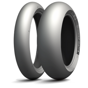

qtreiber hat geschrieben:.....überlege ich auf meiner Gelben vor unseren Turnübungen im Piemont ..... mit Stollenreifen
Mist... TKC 80... und ich habe so gehofft, mein fahrerisches Unvermögen durch technische Überlegenheit ausgleichen zu könnenqtreiber hat geschrieben:TKC 80 sind bestellt.
Und dabei habe ich mir extra Mühe gemacht und wollte Dir noch nen ganz heißen Tipp geben Bernd.
Von Michelin gibt es da einen tollen Allrounder - siehe Bild....
