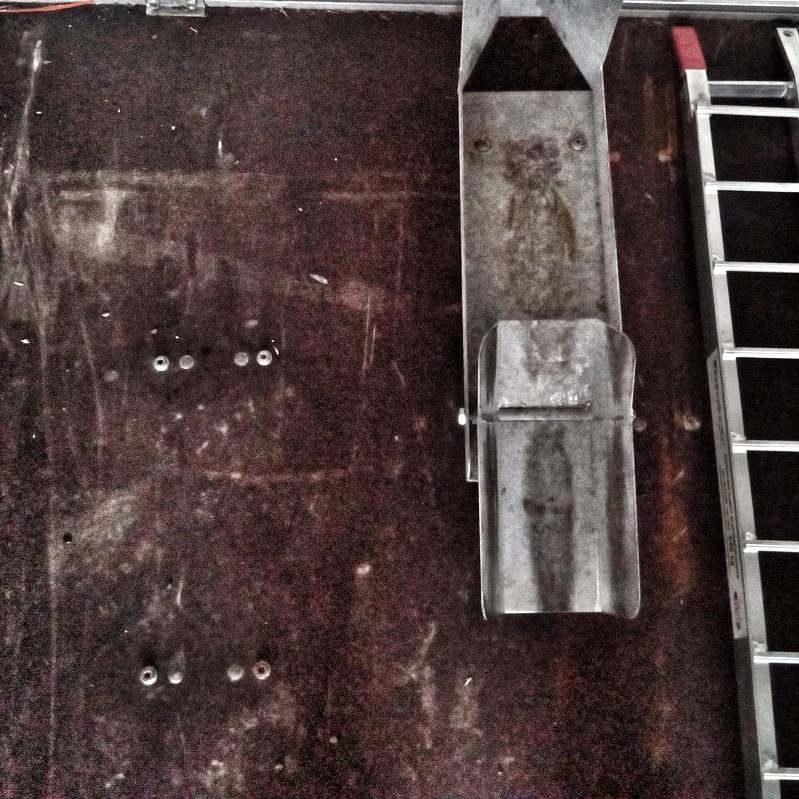

Hier der Vollständigkeit halber noch ein Bild, wie es bei mir im Anhänger aussieht.
Rechts die montierte Wippe, links eine nicht genutzte Seite.
Bei mir sind pro Platte jeweils 2 Schrauben drin, die die Platten bei Nichtnutzung fixieren (bekommst Du natürlich auch so Karim)

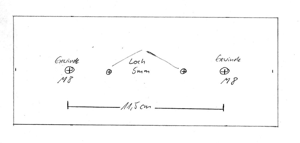

Sollte es jemand nachbauen wollen - hier noch eine Strichzeichnung mit dem Lochabstand.
Karim bekommt das von mir ja nur gratis, weil seine Africa Twin mein Gepäck beim Alpenbollern schleppt :LoL:
