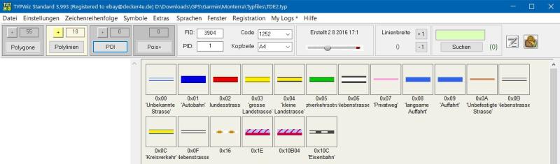

ADV67 hat geschrieben:

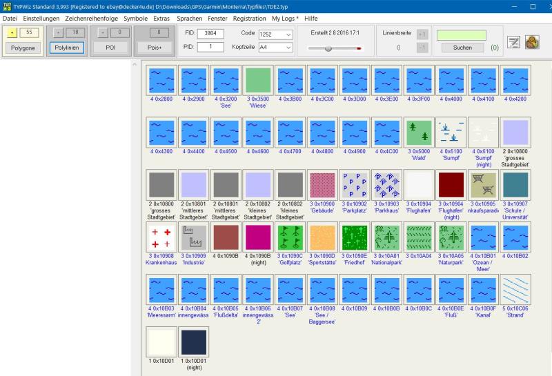

AlterHeizer
Beiträge: 7844
Wohnort: 35423 Lich
Re: garmin 276cx soll wieder kommen
#44 Ungelesener Beitrag von AlterHeizer »
thund3rbird hat geschrieben: ... Nicht ganz so trivial - aber machbar http://www.freizeitkarte-osm.de/garmin/de/design.html" onclick="window.open(this.href);return false;
Wenn man die OSM-Karten in MapSource oder in BaseCamp auf dem Rechner hat, ist`s ziemlich einfach: Man installiert das Tool http://www.javawa.nl/gmtk_en.html" onclick="window.open(this.href);return false; , dort -> Extra -> Change or add TYP File und nimmt eines der TYP Files, die man sich vorher von Seite heruntergeladen hat -> anklicken -> öffnen -> fertig!
Für meine Freizeitkarten-OSM nutze ich z.B. "contrast.TYP" ...
Danach sendet man via Kartenfunktion in MapSource oder via "MapInstall" die Karte zum Navi.

Tabbi
Beiträge: 709
Wohnort: Hattingen
#45 Ungelesener Beitrag von Tabbi »
Könnte Frau das TYP der Freizeitkarte auch für Karten von http://garmin.openstreetmap.nl/" onclick="window.open(this.href);return false; benutzen?
Finde die Contrast interessant.

ThomasD
Beiträge: 786
#47 Ungelesener Beitrag von ThomasD »
Tabbi hat geschrieben:Könnte Frau das TYP der Freizeitkarte auch für Karten von http://garmin.openstreetmap.nl/" onclick="window.open(this.href);return false; benutzen?
Um sicher zu gehen, müßte man sich das Typfile vorher manuell mit einem Typfileeditor anschauen. Und zwar um festzustellen, ob für die jeweiligen Linien, Poligone und Areas die gleichen Bezeichnungen verwendet werden. Zudem gehe ich davon aus, dass die Freizeitkarte über wesentlich mehr o.a. Elemente verfügt und diese dann in der Strassenkarten von openstreetmap.nl eh nicht angezeigt werden.
Einfach mal ausprobieren kannst Du es natürlich :D Backup vorher nicht vergessen!
