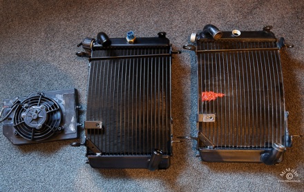

Stecker seinen Weg durch die Lamellen des Kühlers gesucht.
Sowas ähnliches hatte ich in den Pyrenäen an meiner damaligen 690r
Da hat sich still und heimlich die Verschraubung vom Lüftergehäuse gelöst und das Gehäuse hat sich
langsam aber stetig seinen Weg durch die oberen Kühllamellen vibriert.
Der KTM Notservice konnte uns nicht helfen aber mein Händler (Stefan Kümpel http://www.sk-bikes.de) schraubte
an einer im Verkaufsraum stehenden 690r den Kühler ab und schickte in innerhalb von 2 Tagen nach
Argelés sur mer. :Sl: DD :Ju:

Re: Meine (Ex-)BMW F800GS oder die Zwei Seiten der Medaille
#44 Ungelesener Beitrag von klauston »
So eine verschmorte LiMa hab ich auch noch nicht gesehen :o
Und ich hab da schon ein paar gesehen.
Naja, wenn das Problem bekannt ist, würde man sich bei 50.000km doch noch eine gewisse Kulanz erwarten.
