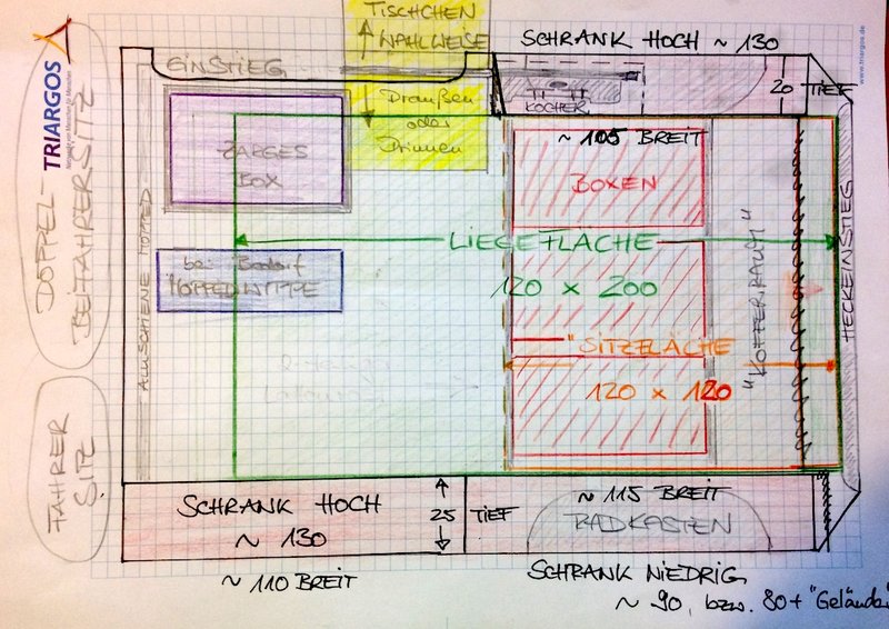

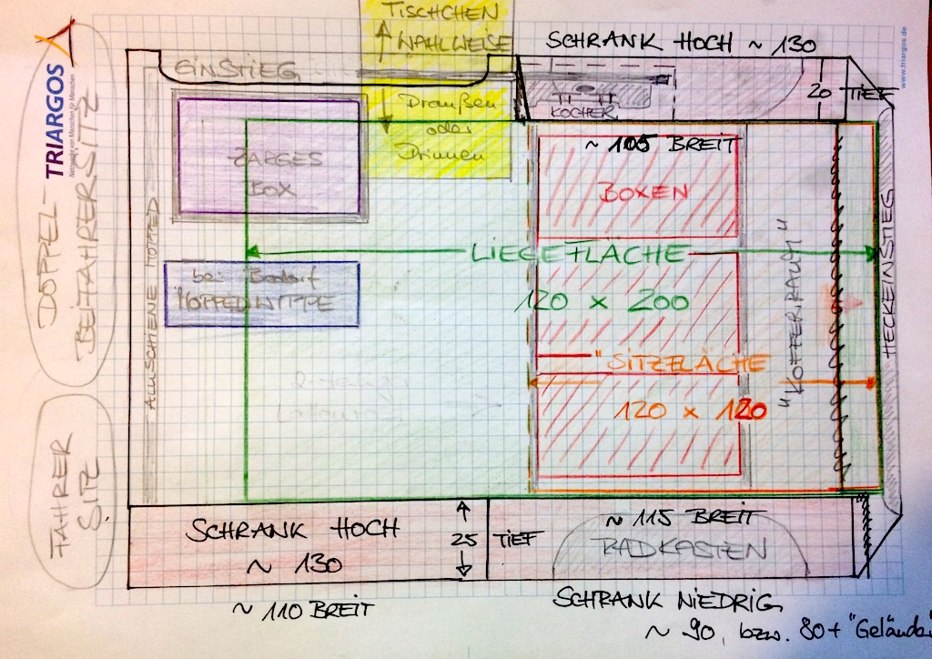

Hallo,
wie wirst du den Platz unter dem Bett nutzen? Auf dem Foto sieht es so aus, als würde die Zarges Box genau darunter passen? Falls das vorgesehen sein sollte, wie wirst du die befestigen?
Warum 40,5 cm, wird das eine Überraschung?
Wenn der Lattenrost in der Mitte geteilt und hochgeklappt werden könnte, würde evtl. das Mopped noch reinpassen. Mopped raus, umklappen - Liegefläche fertig. Bei Nichtgebrauch könnte man ihn einfach hochklappen und hätte sich den Ausbau gespart.
Bitte nicht falsch verstehen, das ist keinerlei Kritik an deinen Ausbauplänen, sondern eine spontane Idee die mir beim Betrachten deiner Bilder gekommen ist.
Was für ein Bodenbelag ist vorgesehen?

Hi Frido,
zunächst einmal herzlichen dank für deine spontanen Ideen .. nicht zuletzt deshalb hab ich den Thread ja auch eingestellt
Nun zu deinen Fragen:
Unter das Bett kommen drei große Kunststoffboxen als Stauraum für Zeugs, dass man nicht so häufig braucht, aber das dennoch mit soll (dicke Jacke, Regenjacke, Bergschuhe, Hängematte etc.) .. sie werden voraussichtlich vorne und hinten durch Holzleisten am Boden am Verrutschen gehindert .. dahinter hab ich dann noch so ne Art Kofferraum fürs Vorzeit, Stühle etc.
Ebenso mit Leisten fixiert (aber dennoch auch zum rausnehmen) wird die Zargesbox, die aber bei der Schiebetüre stehen wird, da sie die Vorräte und Kochutensilien enthält und auch damit ich sie im Alltagsbetrieb für Einkäufe nutzen kann .. und außerdem hat sie die wichtige Aufgabe die Liegefläche vorne rechts abzustützen
. Aus der Höhe der Zargesbox, plus der Höhe der Liegefläche nebst Matratze und in Abstimmung mit der Höhe der Kunststoffboxen und unter Berücksichtigung eines möglichst großen Freiraumes nach oben haben sich letztlich dann die 40,5 cm ergeben
Die Liegefläche will ich definitiv quer geteilt haben, um tagsüber ohne großen Aufwand eine Sitzgelegenheit, ein 'Sofa' im Bus zu haben und davor dann auch noch bissi Platz - denn wenn das Moped mitkommt, wird die Liegefläche ja komplett entfernt und das Dachzelt kommt zum Schlafen drauf, wie gehabt .. das hat sich ja schon bewährt. Außerdem brauch ich eine Sitzgelegenheit für den netten Herrn vom TÜV
Der Boden besteht aus einer Multiplexplatte und der bleibt so wie er ist .. ein extra Belag ist nicht vorgesehen
Aber trotzdem danke dir nochmal für deine Ideen

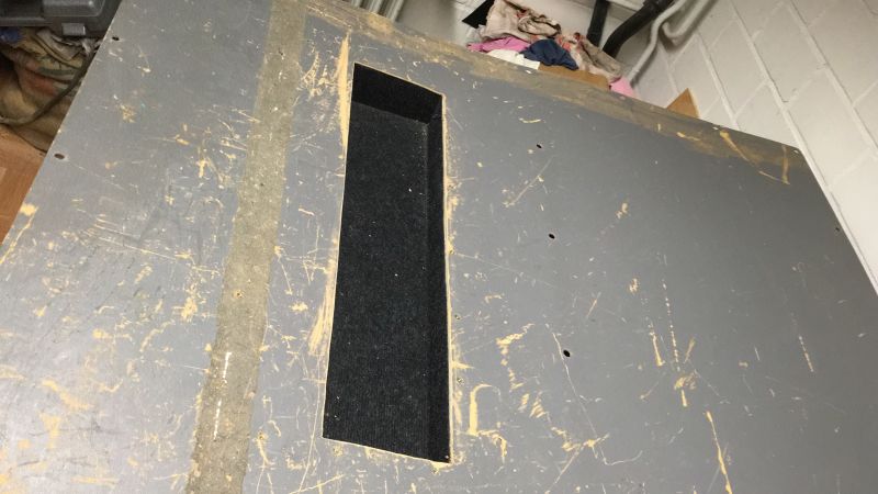

die Idee mit dem Staufach hatten wir auch, aber da wir den T5 eigentlich nur zum Transport der Mopeds nutzen, kam uns die Idee mit dem Staufach in der linken Seitenverkleidung.
Eine Möglichkeit um die Spanngurte zu verstauen wurde noch gebraucht, also ein Loch in die Verkleidung geschnitzt, Kiste hinten dran geschraubt, Nadelfilz eingeklebt und fertig war das Staufach.
Nadelfilz war sehr einfach zu verarbeiten, günstig und vor allem unempfindlich, wenn man beim Einladen mit dem Lenker wo aneckt.
Der Steadystand in der Mitte ist mit Schlossschrauben befestigt und kann im Holzboden in den entsprechenden Langlöchern fixiert werden.
Die Langlöcher im Boden gibt es auch noch links und rechts (in der Tiefe leicht versetzt), damit man auch zwei Steadystands montieren kann.
Für die Schiebetür gibt es fertige Verkleidungen mit zwei Staufächern, aber die sind recht teuer und klein.
Aber so wie das aussieht, hast du die handwerklichen Fähigkeiten, um sowas auch selbst zu basteln.

Ganz herzlichen Dank für deine Anregung mit dem Nadelfilz .. meine Verkleidungen sind noch top und dahinter is ja eh die Isolierung, aber für die zwei Fächer isses ne gute Möglichkeit, damit das Zeugs da drin dann kein Lärm machen kann

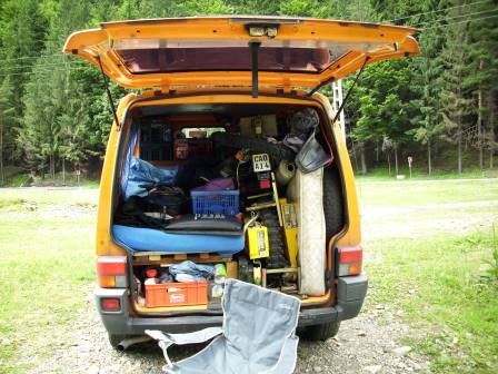

Ich habe in meinem Bus links 1 Klappbett. Wenn ich es nicht brauche wird es einfach hoch geklappt, nimmt fast keinen Platz von der Ladefläche. Wenn runter geklappt, passen 3 Bäcker- bzw Fleischerkisten drunter, wo viel Kleinkram drin ist, aber auch Motorradklamotten.
Steht das Moped erst mal drin, kann ich das Bett wieder runterklappen und mit Moped schlafen- geht natürlich nur wenn man alleine unterwegs ist. Sollte Sozia mitkommen, muß Moped auf Hänger oder Heckträger, der kann beim T4 bis zu 250kg tragen. Dann wird an das Klappbett noch ein Teil über einfach Türscharniere eingehangen und schon haben wir ein Doppelbett.
Als Schrank habe ich gleich hinter der Trennwand einen Schrank- waren schon eingebaut, als ich den Bus kaufte- sowas in der Art: https://www.ebay-kleinanzeigen.de/s-anz ... -223-14236" onclick="window.open(this.href);return false;
Da bekomme ich alle meine Anziehsachen, Geschirr, Werkzeug rein, oben kann man auch noch viel abstellen, wenn man steht z.B. der Laptop für Filmchen schauen, ...
Wenn man gegenüber vom Bett an die Seitenwand noch einen Klapptisch macht, hätte man auch gleich ordentliches Sofa- Sitzen auf Bett ...
Aber mein Bus hat keine Wohnmobilzulassung, hatte ich mich auch noch nie drum gekümmert, ist einfach so gewachsen mit den Jahren.

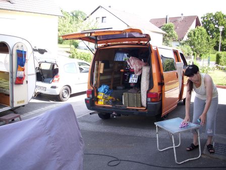

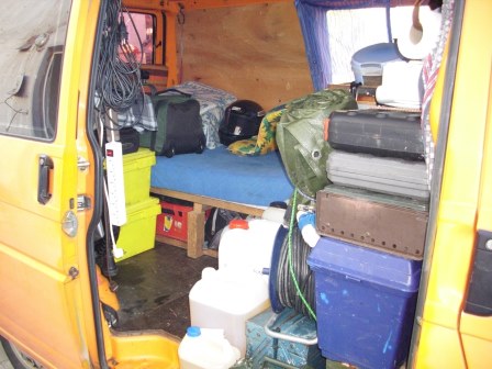

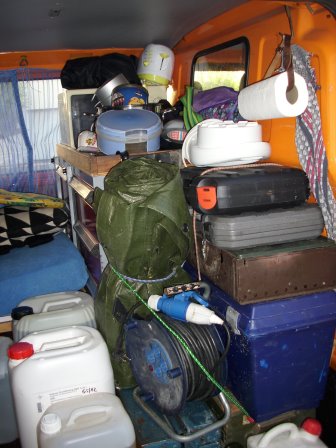

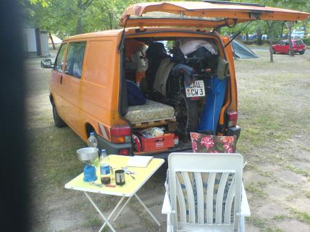

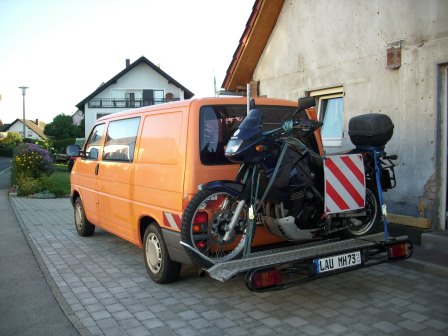

Hier noch ein paar Bilder von meinem Mobil-Home

da du eine Trennwand drin hast, schätze ich mal, dass dein Bus als LKW zugelassen ist?
Weißt du, dass du bei der Versicherung für ein WoMo nur einen Bruchteil dessen zahlst, was für nen LKW fällig wird??
Wenn du deinen Bus also nicht auch beruflich nutzt, wäre es vielleicht eine Überlegung mal beim TÜV, Dekra o.ä. vorbeizuschauen .. bei mir hieß es zwar, dass die Trennwand raus muss, aber vielleicht führt da ja auch ein Weg dran vorbei..
denn wennst das mit dem Klapptisch noch machst und irgendwo noch nen evtl. festinstallierten Kocher unterbringst, dann könntest du evtl. alle Voraussetzungen für ne Zulassung als WoMo erfüllen ..
Dein Heckträger mit Zulassung bis 250 kg
wird der auf der Hängerkupplung befestigt?
.. das wär ja auch nochmal ne geniale Lösung für ohne Dachzelt .. da muss ich mal schauen, was meine Hängerkupplung Nutzlast hat
