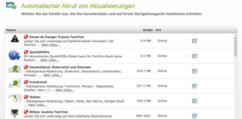

In der Tat kann bekomme ich die Länder jetzt im Update als Paket angeboten:
Installation läuft. Bin gespannt ob ich dann selber wechseln kann.
CrazyPhilosoph
Beiträge: 4421
Wohnort: Reichartshausen
Re: TomTom Rider 2013: Europakarte passt nicht mehr auf's Ge
#44 Ungelesener Beitrag von CrazyPhilosoph »
Installiert. Tatsächlich kann ich diese Länderkarten jetzt zusätzlich zu dem gewählten Europa-Ausschnitt installieren.
