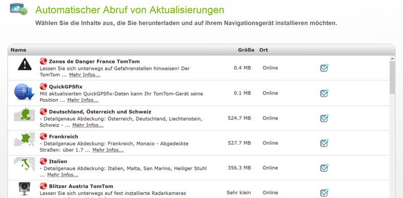

In der Tat kann bekomme ich die Länder jetzt im Update als Paket angeboten:
Installation läuft. Bin gespannt ob ich dann selber wechseln kann.

Installiert. Tatsächlich kann ich diese Länderkarten jetzt zusätzlich zu dem gewählten Europa-Ausschnitt installieren.
