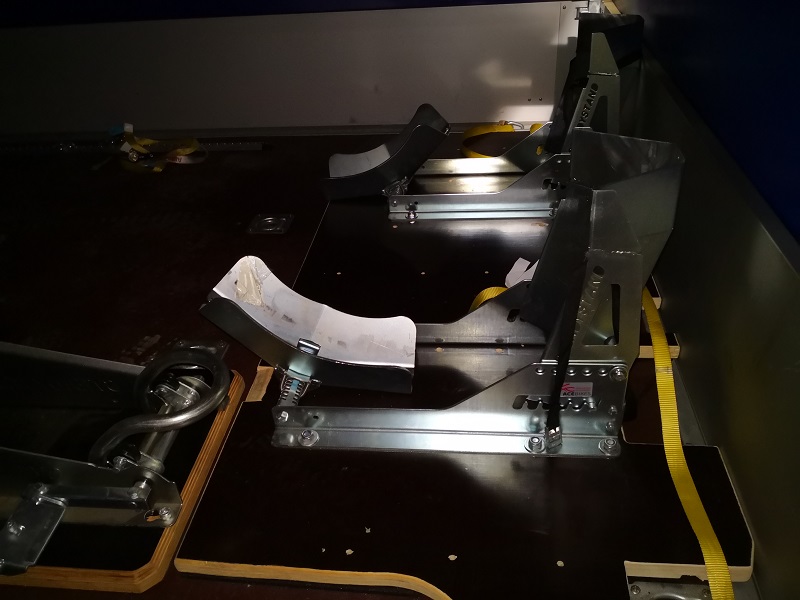

Ich habe meine Steadystand Wippen auf eine 4cm dicke Siebdruckplatte geschraubt. Von unten habe ich Antirutschmappen aufgeklebt.
Die Motorräder selbst gurte ich dann aber an U-Bügeln im Rahmen und an den nachträglich verbauten Zurrmuldenösen, die unter der Bodenplatte mit einer Gegenplatte versehen sind.
Wichtig sind die Gurte, von Baumarktgurten würde ich absehen.
Wer sich für die Bezeichnungen die auf dem Zurrgurtetikett zu finden sind interessiert, der findet hier alle Infos dazu: https://www.ladungssicherung.eu/ratgebe ... rtetikett/" onclick="window.open(this.href);return false;

Re: Welchen Anhänger kaufen?
Es gibt Wippen die muss man nicht verschrauben. Als Beispiel wäre da die Steadystand Multi Vorderradklemme. Es gibt aber auch Wippen die sollte man verschrauben, die sind nämlich sonst einfach zu schmal, z. B. Steadystand Multi Fix. Man muss nur einmal gegen das Motorrad stoßen, bevor die Maschine verzurrt ist, die fällt dann mitsamt Wippe um wie ein nasser Sack.
