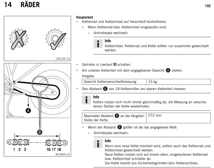

Hast du die Kettenlängung mal nachgemessen?
(Evtl. hätte auch das Wechseln des Ritzels gereicht.)

Wenn du es selber machst, kannst du auch den Verschleiß selber nachmessen.
Findet sich in der Rep-Anleitung.
Ich kann es dir leider nicht sagen, da die 690 eine andere Kettengröße hat.
Der Mechaniker wird meistens einen frühzeitigen Wechsel empfehlen.

pässefahrer hat geschrieben:Hast du die Kettenlängung mal nachgemessen?
Moin Bernd,
nein, das habe ich Vorfeld des Austausches nicht getan. Aber ich konnte die Kette ca. 1 cm vom Kettenrad abheben, damit war für mich ein Verschleißkriterium gegeben. :Mh:
Da die Kette aber noch im Schuppen liegt werde ich mal interessehalber nachmessen.
1190 Verschleißmaß.jpg (87.35 KiB) 4829 mal betrachtet
Ja, 1 cm abheben ist schon viel.
Wäre interessant zu sehen, ob das Verschleißmaß erreicht oder überschritten ist.

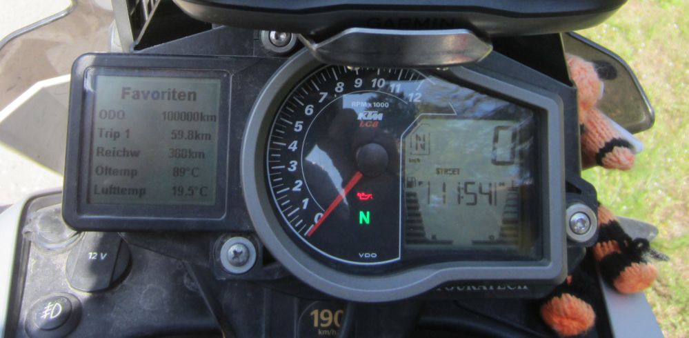

Es ist vollbracht, nun ist auch Gilberto auf unserer Tour im Baltikum sechsstellig geworden ;)
Besondere Vorkommnisse auf dem letzten 100 Mm:
- linke Schaltereinheit am Lenker ohne Funktion - Tausch im Rahmen der Gewährleistung
- Anlasser defekt - Tausch im Rahmen der Anschluss-GW
Benzinverbrauch: ca. 5,5l im Drittelmix-Tourenmodus
Ölverbrauch: bisher nicht messbar
Ciao Bernd
