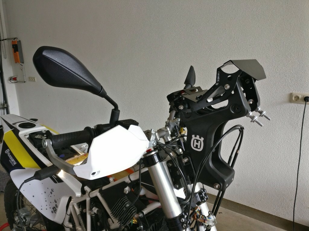

Sieht schon mal super aus. Die Probleme liegen dann oft bei der Kabelverlegung. Leitungen müssen umgelegt werden, Was vorher mit dem Lenker geschwenkt ist, ist nun rahmenfest. Passen die Längen in allen Lenkerstellungen, ohne das was abreißt. Der Teufel steckt im Detail. Aber zu zweit sollte es kein Hexenwerk sein, wenn alles passgenau und durchdacht ist. Freue mich schon auf die fertige "Reiseenduro".

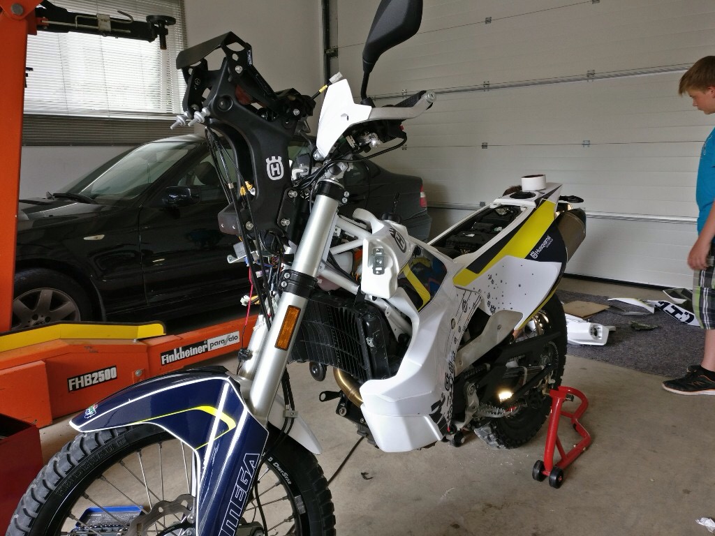

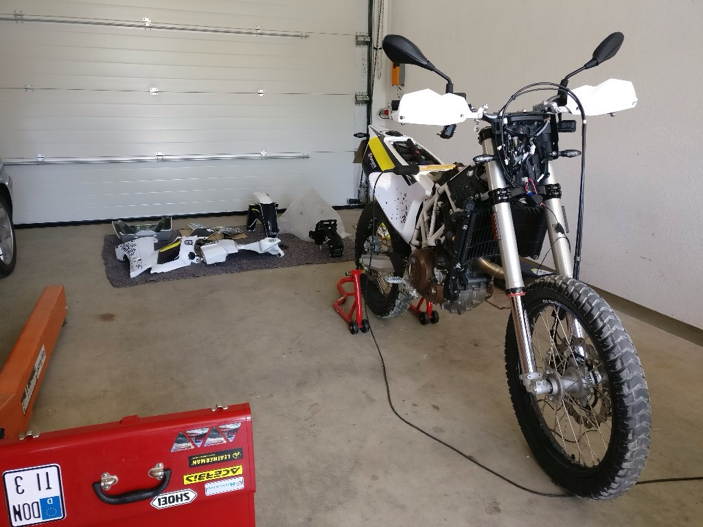

Wie geplant, begannen Gonzo und ich heute mit dem Umbau.
Mein Junior Andreas wollte ein bisschen auf uns aufpassen, nicht dass die alten Kumpels auf dumme Gedanken kommen...

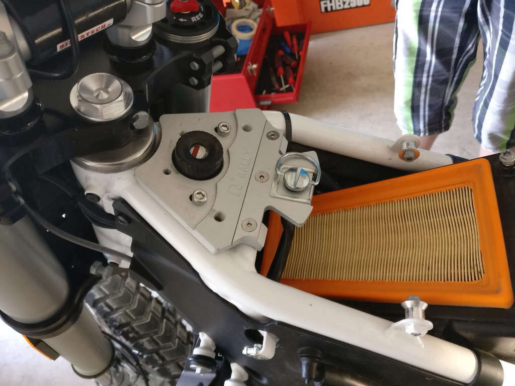

Begonnen haben wir mit dem Umbau der Sitzbankhalterung und der Bank.
Ebenso wurde die Lampen vorne entfernt und alle Kabel freigelegt.

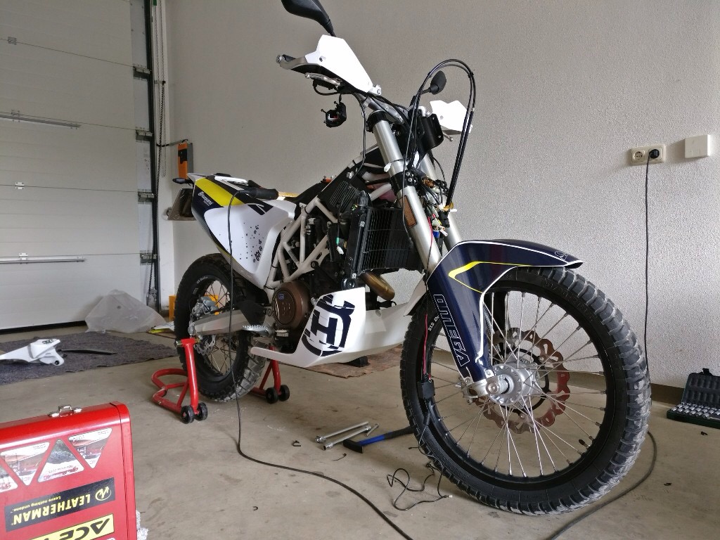

Dann wurde der Motorschutz durch den größeren ersetzt.
Hinten werden die originalen Halterungren umgebaut. Vorne ist ein neuer Halter dabei.

Gonzo hat sich um die ganze Verkabelung und Anbau des Towers gekümmert.
Das hat auch alles ohne Überraschungen großartig gepasst.

Der originale Kotflügel wurde durch den Niedrigen ersetzt und der linke Zusatztank schon mal angeheftet.
Ohne Übertreibung, die beiliegenden Halterungen passen bis jetzt alle auf den Millimeter.
