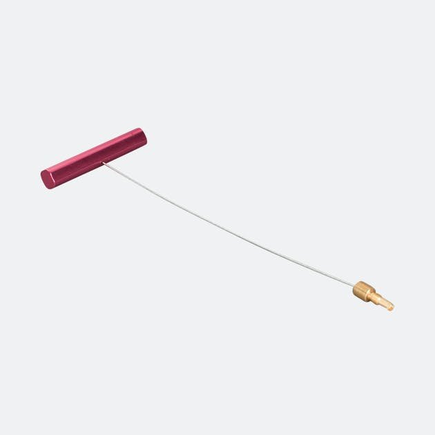

Was für einen Ventileinzieher verwendest du?

So einen
Gibt es z.B. bei 24MX , aber auch bei AliExpress. Erleichtert mir das Einziehen der Ventile erheblich.

Ah danke. Hab so was ähnliches mal gekauft, aber das war dann auf das Gewinde des Schlauchventils zu schrauben. Damit gehts aber nicht durch die Felge. Das was ich gekauft hab ist für Gummiventile in die (Auto) Felge zu ziehen und bringt nix.
Werde ich mir gleich bestellen. Danke

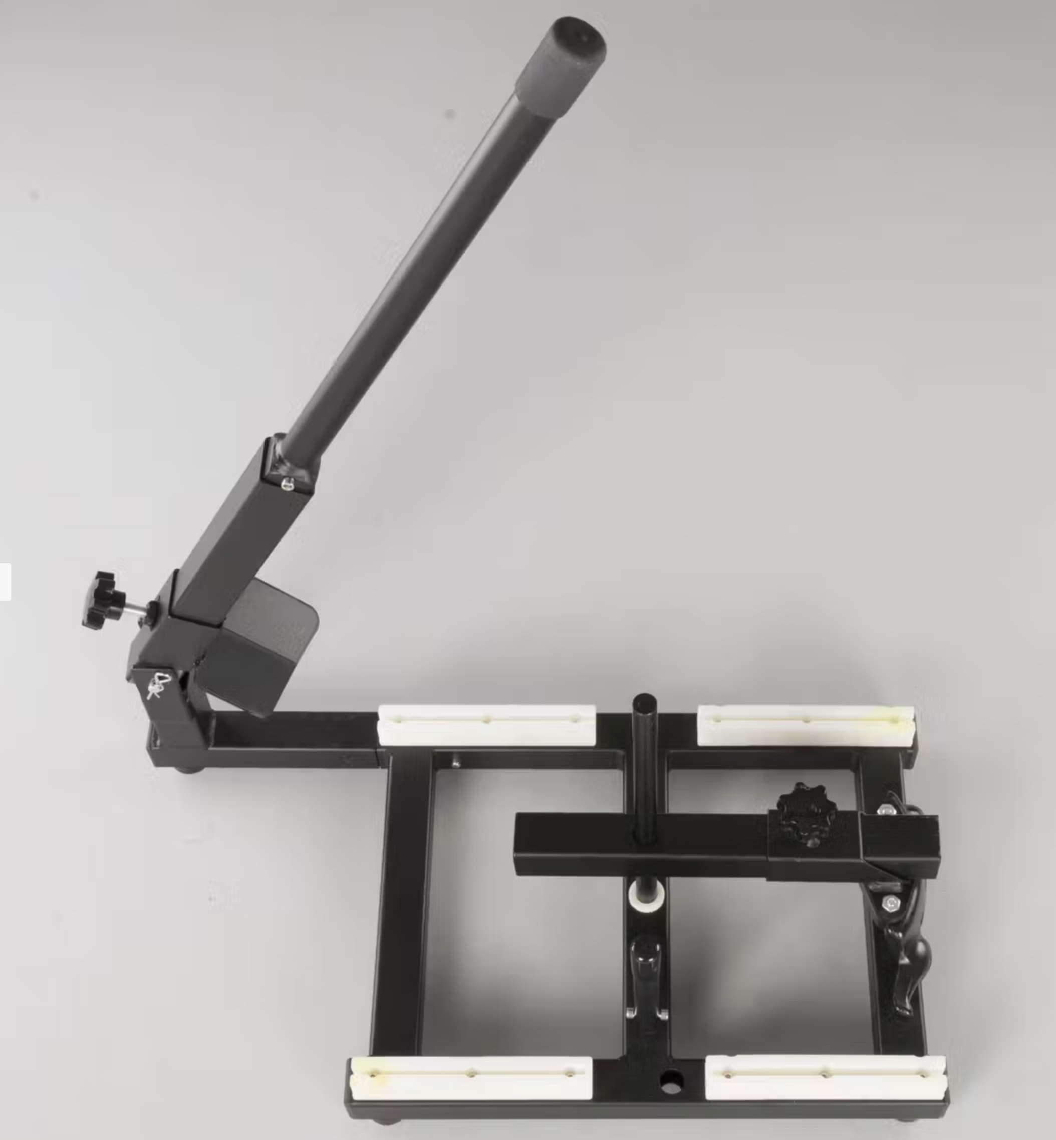

Aber ich wollte mir die Arbeit erleichten und schaffte mir günstig so ein Teil an. https://www.24mx.de/product/reifenmasch ... arisonsite
Gibt teurer Geräte, die aber im Prinzip die selben Funktionen und "Abzieher" haben.
Was soll ich sagen, der Reifenabdrücker erfüllte seine Funktion, was bei schlauchlos schonmal nicht schlecht ist. Der Rest funktioniert aber anscheinend nur bei "weichen" Strassenreifen, der Zusatz Road scheint also nicht umsonst da zu stehen. Die Pirelli Scorpion STR mussten den Metzeler Karroo 4 weichen. Bei beiden habe ich versucht gemäß dem Anleitungsvideos zu arbeiten, leider vergebens, war mit den Reifen/Felge nicht machbar. Also wieder auf die alte Art alleine mit Montierhebeln hantiert, die Felgen haben es überlebt.

Mit ähnlich funktionierenden - auch lowbudget - Reifenwechsler (Motea) montiere ich auch. Funktioniert, waswillmannmehr

Also das Gerät von Olmaxmotors funktioniert auch bei Mitas Enduroreifen. Und die sind steifer als Pirelli STR und Karoo4.
http://www.olmaxmotors.pl/index.php/ang ... anger-2020
Schweiß kostet es allerdings auch.
Ich schraube das Gerät auf der Hebebühne fest, damit es fixiert ist und ich eine vernünftige Arbeitshöhe habe.

Die manuellen Geräte funktionieren recht gut, aber bei Reifen mit steifen Flanken tut man sich recht schwer!
Aber allemal besser wie das gross der Reifenheinis und auch der Heckmeck mit Terminen entfällt!
