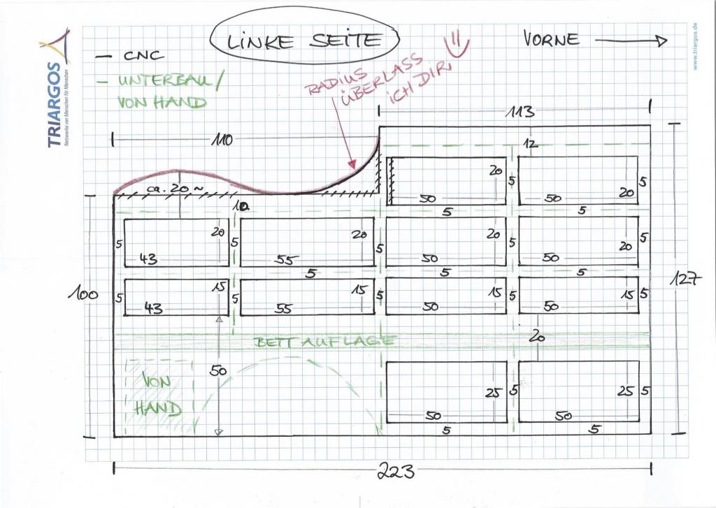

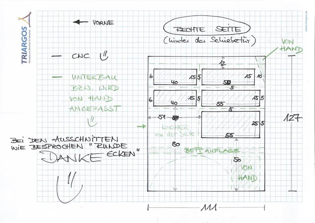

..und ich hab die Pläne für die beiden Fronten fertiggemacht .. Saskia wird sie in der Arbeit für CNC programmieren, ausfräsen und zum Einbau vorbereiten ..das is echt cool, wenn man/frau ne Schreinerin in der Familie hat :Ni:
Die Öffnungen sollen dann mit den ausgefrästen Teilen mittels Vorreiter verschließbar werden und bei Bedarf, z.B. beim campen, da bleibt das eine oder andere Brett dann einfach auch weg .. dann spar ich mir das Aufmachen und es sieht bissi wohnlicher aus .. wenn in den Fächern auch Ordnung herrscht :lol:

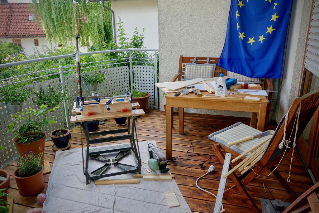

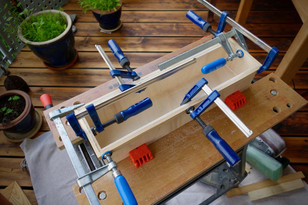

Heute hab ich mich auch endlich an die beiden Fächer für die Schiebetüre gewagt .. Papas alte Workmate hat gute Dienste dabei geleistet :L
2018 Bau Don Carlos 5_3.jpeg (148.75 KiB) 293 mal betrachtet

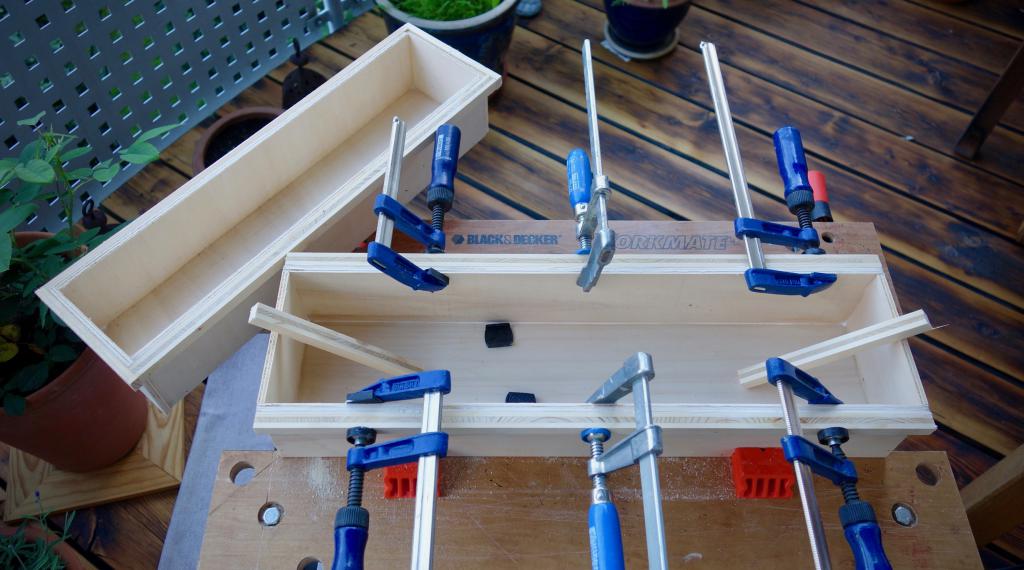

..aber die zweite lief wie am Schnürchen :Ju:
2018 Bau Don Carlos 5_5.jpeg (86.56 KiB) 293 mal betrachtet

Die einfach aussehende Säge auf dem Stuhl, die mit dem weißen Griff, ist lt. Aussage meines Bruders (und der kennt sich aus und hat auch so eine) der "Rolls Royce" unter den Handsägen mit langer japanischer Tradition.
