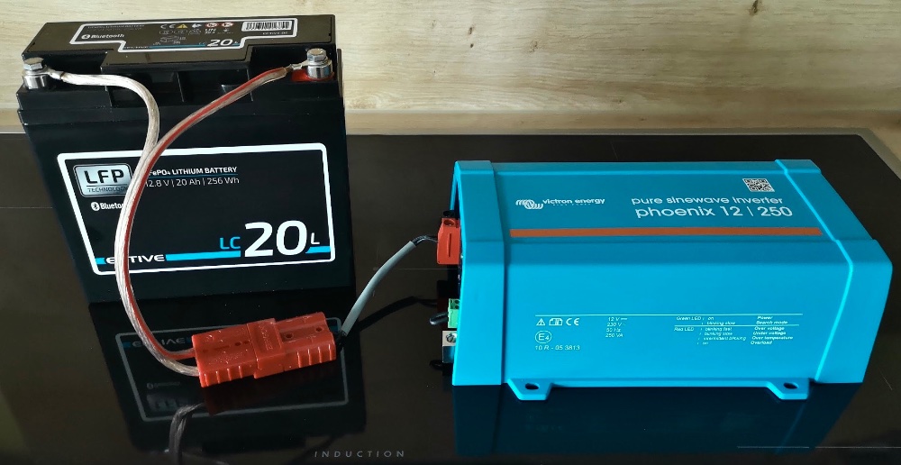

hier ein kleines Update. Der Wandler, die LiFePO4 und die Steckverbindungen hab ich erstmal zwischen Wandler und Batterie verbaut.
Den ersten kurzen Tesp mit dem BiPAP hat die Kombi erfolgreich absolviert
Nun brauche ich nn den Schalter für das Trennrelais am Moped und die Reise kann los gehen.

der erste Trockentest ist bestanden. Nach 8,5h Nutzung hat die Batterie 91% Kapazität verloren.
Somit mit komme ich problemlos über eine Nacht, mit Spannungswandler und meinem Schnarchomaten. Für weitere Verbraucher ist somit keine oder nur minimalste Luft, was auch nicht beabsichtigt war
Nun gilt es nur noch alles am Moped installieren und dann kann es raus gehen
