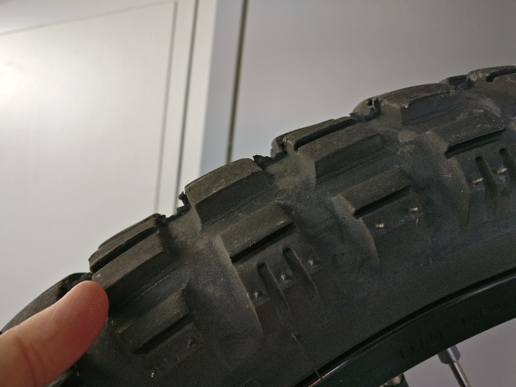

Dieter_N hat geschrieben:
Andreas Wagner hat geschrieben:Gefahren bin ich mit den Mitas ca. 1.500,00 Kilometer. Vorne habe ich noch 3, hinten noch 5 Milimeter...
Ist halt nicht so praktisch, wenn man während eines Urlaubs mehrfach neue Reifen braucht. Für mich ein Killerkriterium.
Auf einer Sportenduro, die auf dem Hänger zur Strecke gekarrt wird, mag das gut sein. Fürs Motorradreisen weniger.
3mm... Ich bin da grad selber erschrocken - muss das aber nochmal relativieren. Der vordere Reifen hat ziemliche "Sägezahnbildung".
Die Noppen des Vorderreifens haben also vorne ca. 5-6mm und hinten 3mm.
Trotzdem halten die sicher nicht länger als 3.000 bis 4.000 Kilometer - für die große Reise sind die also sicher nix.
