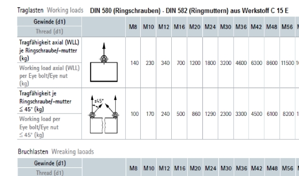

Andreas W. hat geschrieben:Sehr beliebt sind 25mm Spanngurte. Die Angaben zur Zugkraft differieren von 500-800 kg....
ebenso beliebt sind aber auch Ringschrauben/-ösen als Zurrpunkte und die sind gar nicht so belastbar wie oft gedacht wird.
Ringschrauben Belastbarkeit.jpg (93.38 KiB) 2814 mal betrachtet
Quelle: http://www.zurr-hebetechnik.de/Ringschr ... ttern.html
