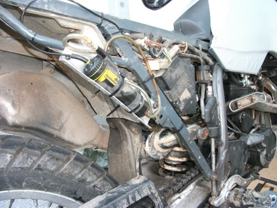

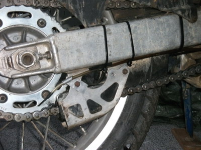

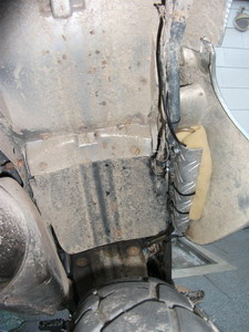

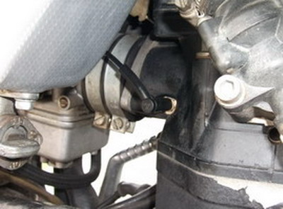

kleines update:
Scottoiler ist montiert, Einstellung muss noch verfeinert werden...
Erfahrungswerte folgen
Blick unter den Kotflügel ;-)
Scottoiler montiert u. Schläuche verlegt
Unterdruckanschluss
Unterdruckanschluss
