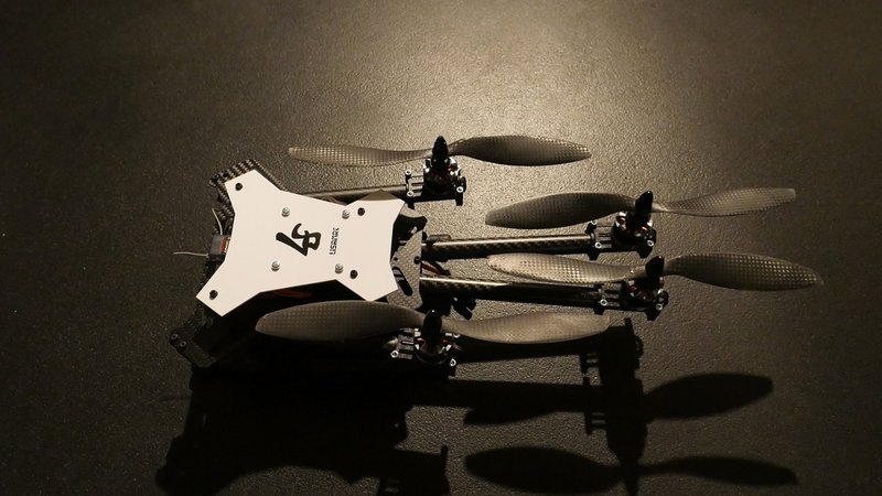

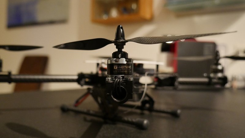

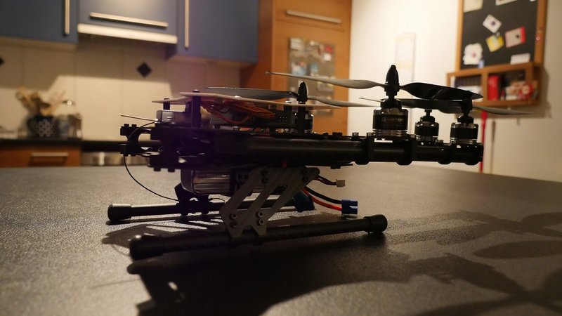

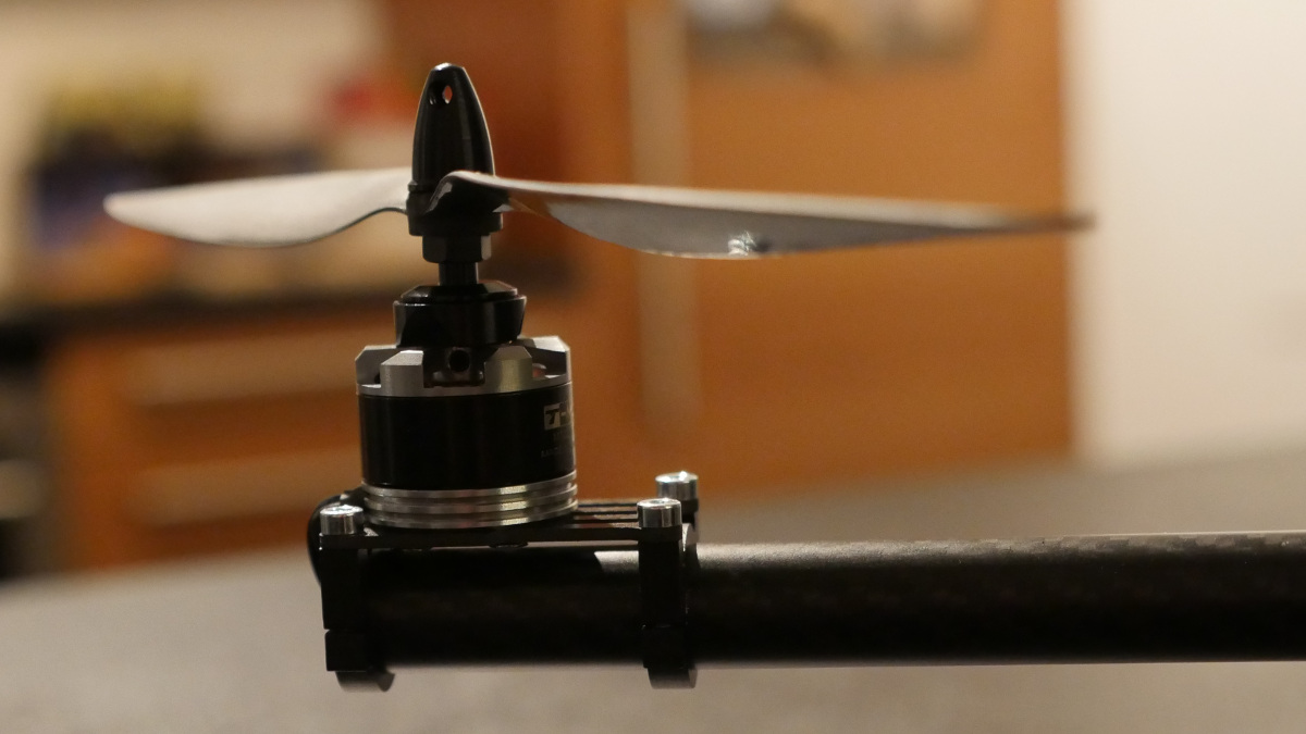

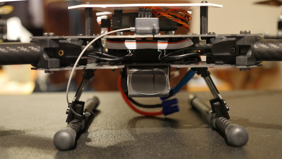

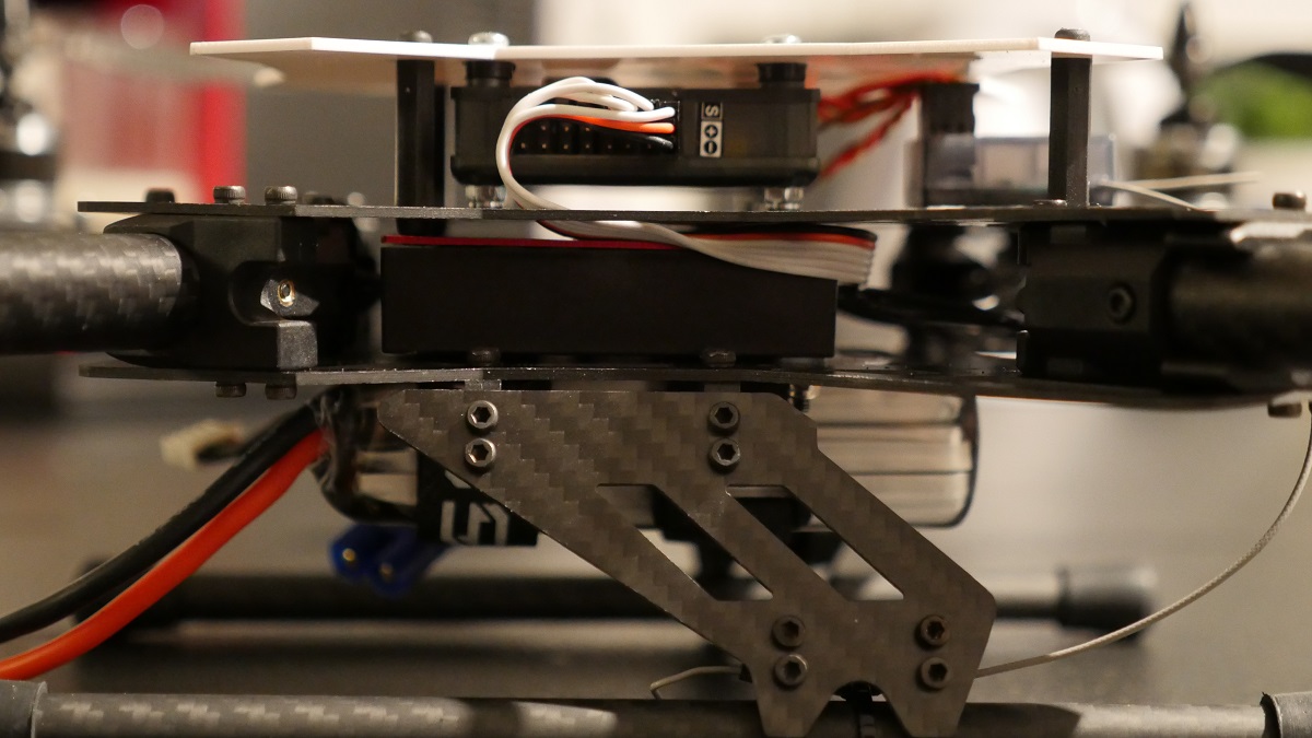

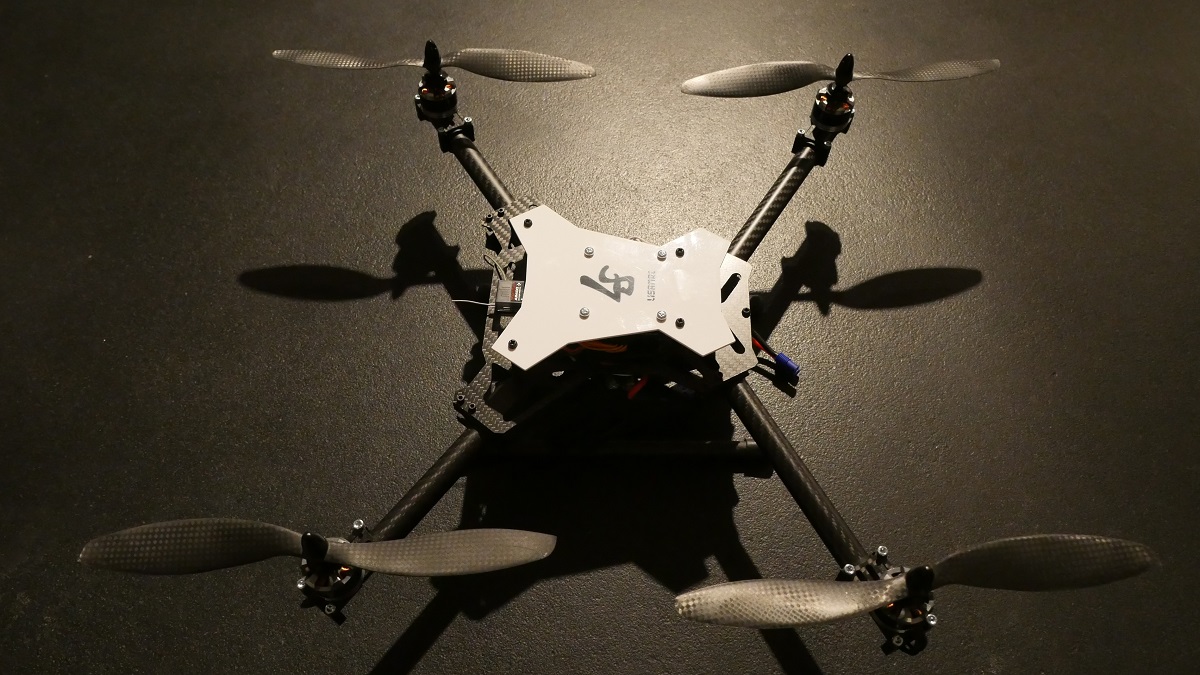

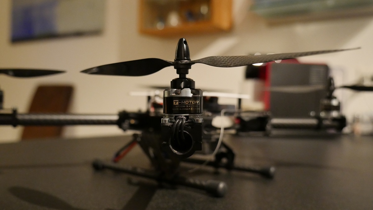

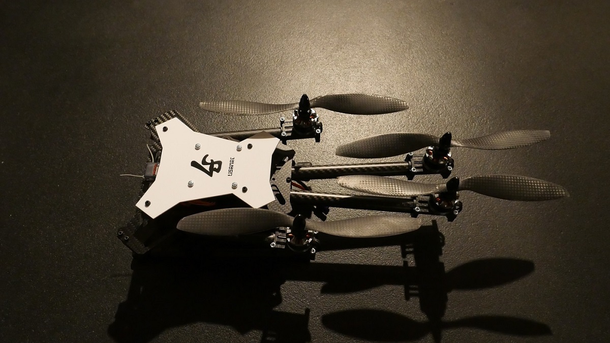

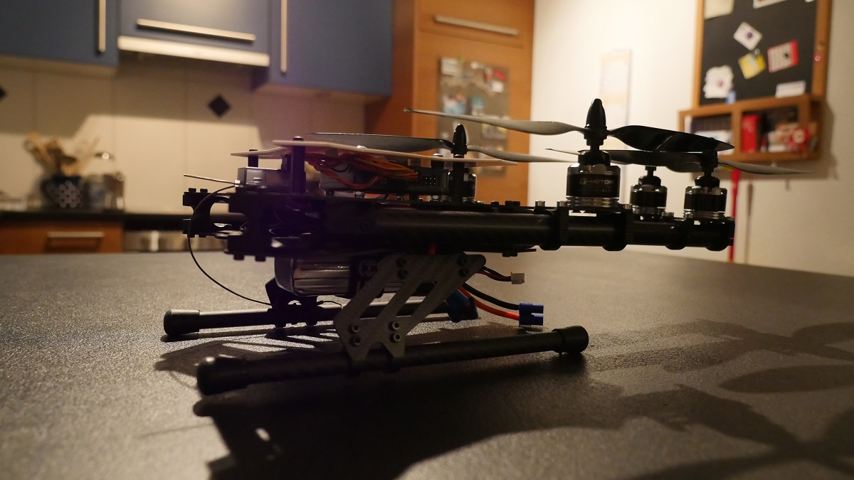

Gestern habe ich meinen Quadrokopter so weit zusammengebaut und konfiguriert dass als nächstes ein Testflug absolviert werden kann.
Ich bin sehr zufrieden mit dem Resultat, die ganze Geschichte wiegt flugfertig inkl GoPro 4 BE nur 980 Gramm, das ist ein top Wert.
Und aussehen tut das Teil in meinen Augen auch sehr gut, Carbon steht nicht nur Motorrädern. ;)
Verbaut wurden folgende Teile:
- LS-450 450mm Butterfly Alien Carbon Fiber Quadcopter Frame
- EMAX Multirotor 4IN1 ESC(4*25A)
- 4x Tiger MT2208 Motor (was sonst) :-)
- KK 2.1 Flugkontroller
- Spektrum AR400 4 Kanal Empfänger
- 4* 9x4.7 Inch Carbonpropeller
- Ein paar Schrauben und sonstige Kleinteile
Kostenmässig bin ich mit den verbauten Komponenten bei ca 450-480 Euro.
Bin gespannt wie sich das Teil fliegt, bin aber sehr zuversichtlich.
Mit der Steuerung lässt sich nur rein manuell fliegen, keine GPS Unterstützung.
Das bedeutet keine Return to Home oder Failsafe Funktion.
Aber mittlerweile habe ich ja ein paar "Flugstunden" hinter mir.
