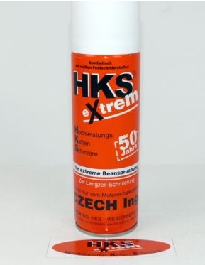

Ich auch. Allerdings hat diese Anforderung für mein Empfinden auch noch keines der von mir getesteten Kettensprays so richtig gut erfüllt. Und ich habe so ziemlich alles durch, was am Markt erhältlich ist.GS-Tom hat geschrieben:Kettenfett soll:
1. eindringen
2. schmieren
3. haften
Bezweifle, ob Getriebeöl Punkt 3 erfüllt.
Gruss Thomas

Sicher haftet es etwas schlechter als z.B. weißes Kettenspray. Aber damit bleibt der Dreck auch nicht so kleben sondern wird mit abgeschleudert, wie beim Scottoiler. Aber weißes Kettenfett- da schmiert wirklich nur wenig. Außerdem wandert, wenn man nicht ständig den schmierigen Sch... wieder runterholt, Dreck, Salz, Wasser, ... unter das Fett und die Kette gammelt dann darunter. Hatte ich mal genauso erlebt nach einem Winter weißen Kettensprays- nie wieder kommt mir das Zeug an die Kette. Ist aber nur meine Meinnung und mit den Laufleistungen kann ich ja auch mehr als zufrieden sein- saubere Felge ist mir egal (hinten rosten die Speichen bei mir auf jeden Fall nicht)- da hat natürlich das Klebezeugs einen Vorteil.
Außerdem wenn Honda schon sagt, Getriebeöl nehmen, kann es nicht so flasch sein. Das Lösemittel in den Sprays greift laut Honda die Dichtringe an. Und die sind nun mal extentiell für die Haltbarkeit einer Kette. Denn wenn die Dichtringe kaputt oder schlecht geschmiert und damit trocken laufen dann verschleißen die Gelenke weil das Fett austritt- die Glieder selber längen sich nicht- wenn sich eine Kette längt, dann sind das normalerweise die Gelenke, die mehr Spiel bekommen.

Wenn Honda Getriebeöl empfiehlt, sollte man denen mal das Umwelt-Bundesamt schicken
Meine bescheidene Erfahrung: 08/15 Kettenspray von Louis/Polo usw. Aufgetragen auf warme Kette, unbedingt ca. 10 Min warten bis das Lösungszeugs verdampft ist. Bei Regenfahrten öfters schmieren. Ich benutze auch keinen Scottoiler mehr, hat sich nicht gelohnt. Ketten halten so ca. 30.000 km und die 120 EU für einen neuen Kettensatz kann ich verkraften.

bin gerade dabei mir an die neue Multi den (bestellten) CLS-Oiler montieren zu lassen.GS-Tom hat geschrieben:Ich benutze auch keinen Scottoiler mehr, hat sich nicht gelohnt.
Ehrlich gesagt habe ich nicht viel Lust die Kette zu schmieren ...
Dies sieht bei der kleinen Xcountry anders aus, da diese - wenn überhaupt - meist nur auf Kurzstrecken bewegt wird.
Das von mir verlinkte Kettenspray funktioniert scheinbar gut.
