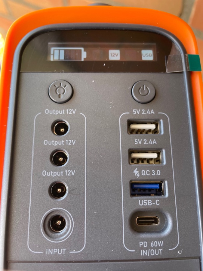

Moin, ich bin ebenfalls von der Problematik eine Schlafapnoe betroffen und habe nun mein Gerät gefunden um beim Camping endlich auf nichts mehr angewiesen zu sein.
Was sollte die Powerbank können:
  • Mein CPAP Airsense Elite 10 mindestens 2 Nächte ohne feuchter betreiben können
  • Auf dem Motorrad tagsüber voll geladen werden können
  • nicht schwerer wie 5 Kilogramm und kleines Packmaß damit es ins Topcase passt
Nach einigen Recherchen und Empfehlungen aus dem Forum, habe ich mir dann die Powerbank von PowerOak gekauft, diese war extra für meine Zwecke entwickelt wurden. Leider hat sie nicht funktioniert als sie an kam. Also wieder Retour, schade die war Perfekt, klein, ordentlich Leistung und nur gute Bewertungen.
https://www.amazon.de/gp/product/B07GSM ... UTF8&psc=1
Also weiter gesucht und viel gelesen. Dabei kam ich dann auf die CTECHi Powerstation 240Wh, Power Station mit LiFePO4-Batterie.
https://www.amazon.de/gp/product/B096WT ... UTF8&psc=1
Da ich den Bewertungen gelesen habe, dass die Powerbank bei AC wohl schnell schlapp macht, habe ich das Gerät nur über DC betrieben. Mit der Powerbank schaffe ich tatsächlich 3 Nächte zu schlafen oder anders gesagt ca. 22 Stunden, das ist ausreichend für mich.
Um es auf dem Motorrad laden zu können brauchte ich noch ein 90W 12V-24V KFZ Netzteil.
https://www.amazon.de/gp/product/B07TYY ... UTF8&psc=1

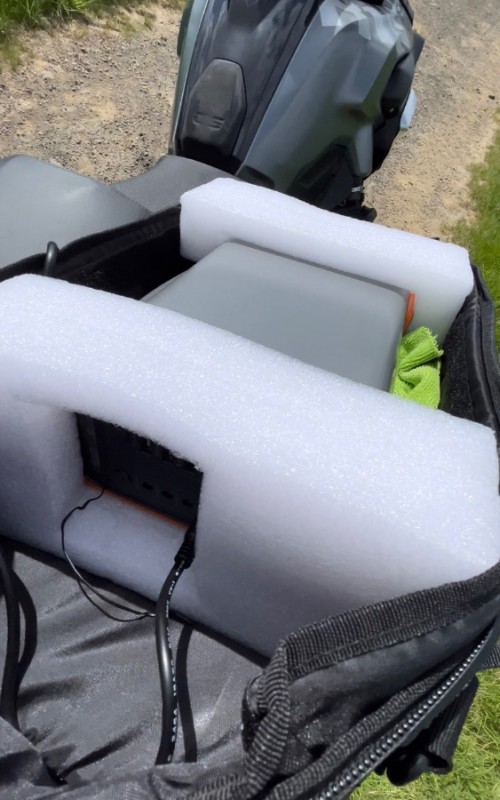

Ich habe nun alles verkabelt am Motorrad und habe eine Testfahrt gemacht um zu sehen wie lange es dauert um sie voll zu laden. Dafür habe ich zwei Nächte damit geschlafen und die Powerbank hatte noch 2 von 5 Balken auf der Anzeige. Reine Ladezeit waren 5 Stunden und das hat für 4 Balken gereicht also fast voll. Zuhause dann ans Netzteil angeschlossen und die Powerbank war noch 15 Minuten ganz voll. Ich denke 6 Stunden reine Ladezeit auf dem Motorrad werden reichen. Bisher bin ich zufrieden damit, werde das ganze aber im August auf einer Tour richtig austesten können.
Untergebracht habe ich sie in einer Zusatztasche auf dem Koffer, so musste ich kein Loch ins Topcase bohren.
