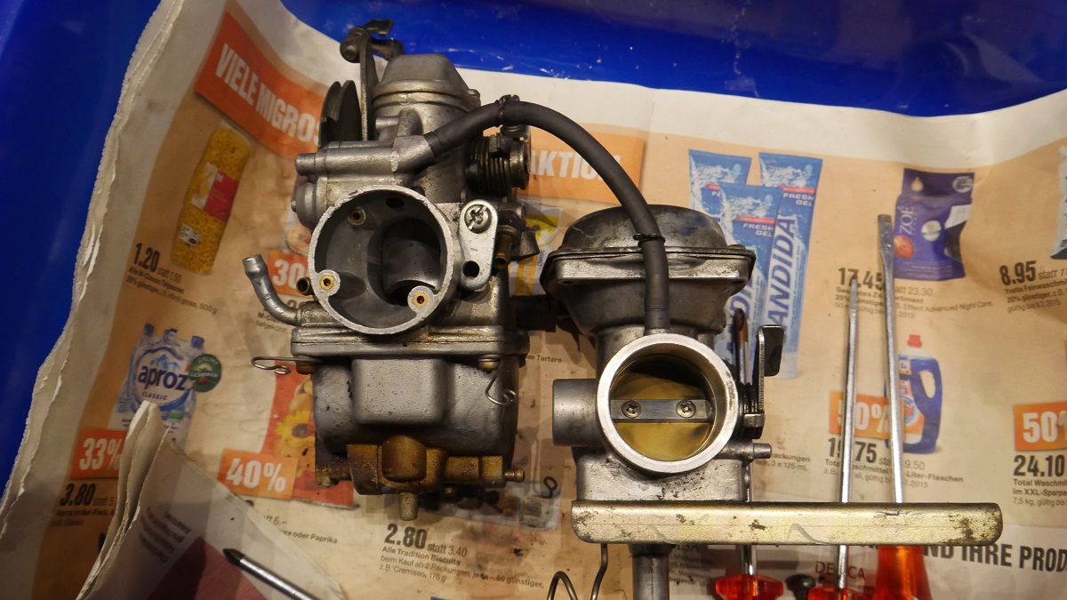

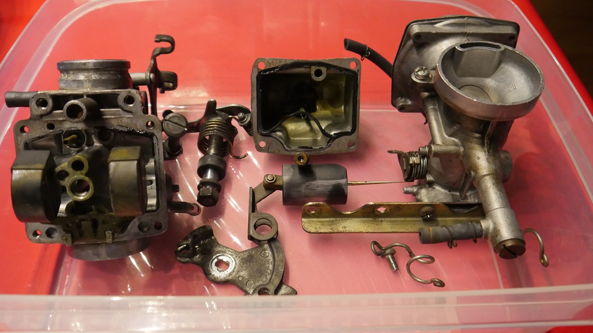

Meine neue Montagabendwohnzimmerbeschäftigung...
Vergaserdemontage auf dem Esstisch und dazu Fernsehen... geil

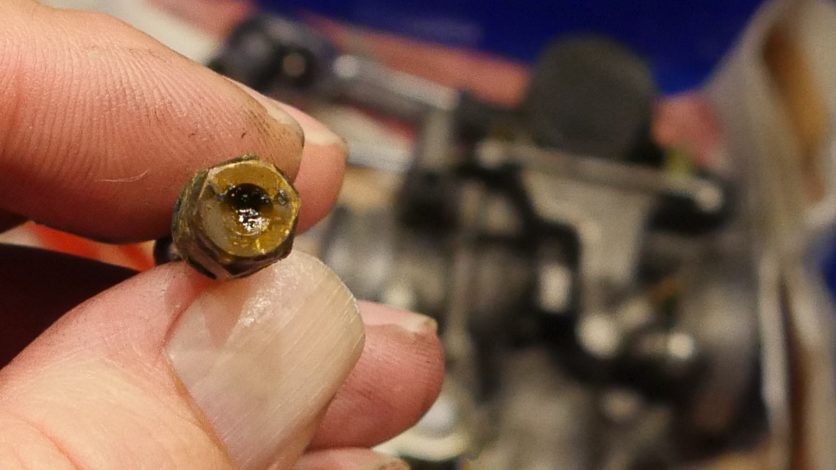

Der Vergaser sieht so aus wie ich es mir vorgestellt habe. Da hilft wohl nur ein Ultraschallbad...
Der Düsenstock oder Zerstäuber ist total dicht und von einem richtigen Klumpen umgeben...
Neue Düsen und Dichtungen sind bestellt. Hoffe das dauert nicht zu lange, wäre grad ziemlich motiviert.

Ui, der Vergaser sieht wenig prickelnd aus. Hoffentlich bekommt der Fachbetrieb die feinen Bohrungen frei. Ist die Gasschiebermembrane noch geschmeidig?

Meinst du jene vom Sekundärvergaser? Die sieht nicht schlecht aus, aber ich werde sie trotzdem wechseln da ich eh eine Neue da habe.ryna hat geschrieben:Ui, der Vergaser sieht wenig prickelnd aus. Hoffentlich bekommt der Fachbetrieb die feinen Bohrungen frei. Ist die Gasschiebermembrane noch geschmeidig?
Sie hat neben dieser "Zunge" zwei kleine Risse, aber nur von aussen und nicht durchgehend. Scheint eine Schwachstelle zu sein.
Der Vergaser sieht auf den Bildern deutlich schlimmer aus als es ist.
Ich habe heute bei Tageslicht den Rest demontiert und das Gröbste mit einem feinen Bürstchen gereinigt.
Ich denke nach einem Bad im Ultraschallbecken sieht der aus wie neu.
Habe übrigens heute mal den Vergaser der anderen Ténéré hervorgekramt, der sieht richtig aus wie neu.
Vielleicht nehm ich gleich den, aber den Zweiten brauch ich ja irgendwann auch noch. Mal sehen.
