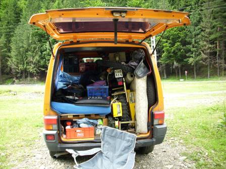

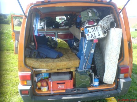

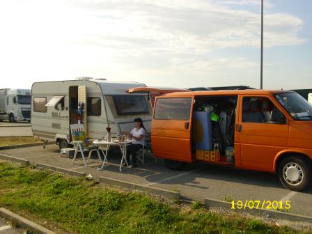

Ich habe seit ca. 10 Jahren einen alten T4, mit dem ich regelmäßig mit Moped in Urlaub fahre- wenn Frau mit kommt, dann hängt hinten ein Wohnwagen dran.
Er ist so ausgebaut, daß ich ein Klappbett drin habe- auf der linken Seite. Dieses kann ich, wenn das Moped drin steht, runter klappen und noch drin schlafen. Wird eng und ein bißchen muß man dann das Fahrerhaus für einige Sachen nachts mit nutzen, aber geht.
https://www.youtube.com/watch?v=2_THTDanh5o&t=1551s-" onclick="window.open(this.href);return false; gugst Du, da fahre ich meine Transalp in den Bus- bei 27:40 fängt es an. Geht ganz easy wenn man es ein paar mal gemacht hat- früher war ich auch deutlich wackliger bzw. habe auf meiner XJ600 drauf gesessen und mir extra Bretter rechter und links für die Füße hingelegt. Mittlerweile ganz einfach- mit Motorkraft langsam rein.
Ich hatte früher auch lange Rampe, aber die war immer recht sperrig. Habe die dann gegen eine ganz kurze eingetauscht. Da ich fast nur noch Enduros verstaue, reicht die Bodenfreiheit der Mopeds locker aus. Bei Straßenmaschine wird es nicht reichen, aber für die XJ900S habe ich noch eine lange Rampe...
Zum Verurren der Mopeds: Ich habe an die rechte Seitenwand einfach eine alte Matraze gelehnt. An der Seitenwand innen habe ich einen stabilen Haken eingehangen und mit einem Ratschengurt ziehe ich einfach das Motorrad an die Matraze. Somit ist das Motorrad in 2 Minuten im Bus und verzurrt. Kann nicht nach hinten- Heckklappe; kann nicht nach vorne- Vorderrad nach rechts an Schiebetür gedreht. Bin so seit über 10 Jahren unterwegs, auch auf gaaaaaanz schlechten Straßen in Rumänien.

Hier noch ein paar Bilder
- Dateianhänge
- DSCI0922.JPG (35.56 KiB) 2884 mal betrachtet
- DSCI0071.JPG (47.35 KiB) 2884 mal betrachtet
- DSC00195.JPG (46.77 KiB) 2884 mal betrachtet
