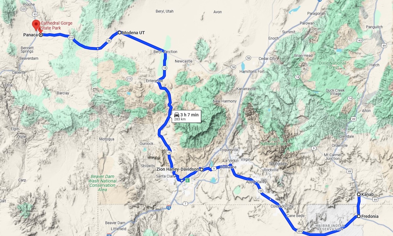

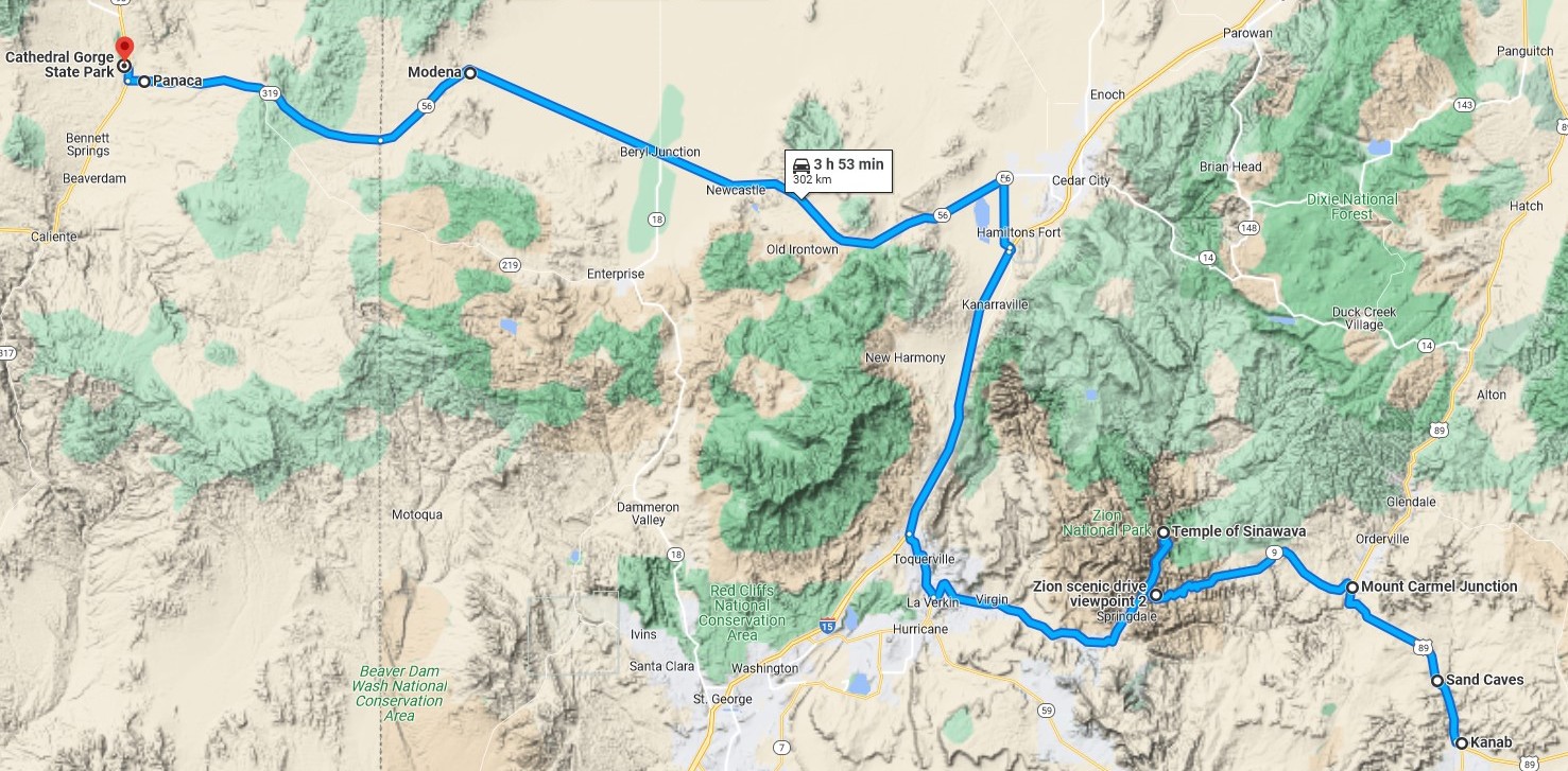

Dienstag, 06. Juni
6.06.Panaca NV.327.k.jpg (39.36 KiB) 3232 mal betrachtet
Die HARLEY Vertretung öffnete um zehn.
Anstatt der Fahrt durch den wunderschönen Zion Canyon NP nahmen wir die südliche Landstraße.
Das war uns dann doch zu unsicher, dort durch den sicher dichten Verkehr.
Schade, aber wir waren ja schon zwei mal durchgefahren.
St. George war übrigens das Washington, welches uns die Feuerwehrleute am Sonntag genannt hatten.
Pünktlich standen wir dann nach problemloser Fahrt und voller Batterie vor der Werkstatt.

So hatten wir auch wieder Muße, uns die verschiedenen Vorgärten anzuschauen.
Bald waren wir wieder auf der vorgeplanten Route.
Die Straßen haben wir fast für uns alleine,
trotzdem werfe ich regelmäßig einen Blick in den Rückspiegel,
falls mal ein dicker Truck mit 80 mls/h von hinten kommen sollte.
Vor Aufregung hatte ich in St. George vergessen zu tanken,
war aber auch nicht nötig,
blieben doch nur knapp 100 Meilen bis zu unserer heutigen Station in Panaca
und die Reichweitenanzeige auf der Harley zeigte noch 150 Meilen an.
Wir waren kurz vor Modena, einem winzigen Nest,
das überhaupt nichts mit der italienischen Stadt gemein hat,
als die die Tankanzeige leuchtete und im Display stand "low".
Das sollte uns aber nicht erschrecken.
Als wir anhielten, sprangen zwei größere Hunde, vermutlich mit Rottweiler Ahnen
bellend über einen Gartenzaun und gingen in Stellung.
Das erschreckte uns wirklich.
Eine Ewigkeit später erschien am Zaun eine ältere Dame mit der Bemerkung,
"die wollen nur spielen.
Die 30 Meilen bis zur Tankstelle sollten wir schaffen, die letzten Meilen gingen auch noch bergab", lächelte sie uns zu.
Wir machten noch ein paar Fotos
und fuhren weiter über die Grenze nach Nevada.
Unser heutiger Zielort ist übrigens die einzige Stadt in Nevada,
wo es keinen Alkohol zu kaufen und keine Spielautomaten zum gamblen gibt.
Wahrscheinlich ist das der Grund, warum die Tankstelle außerhalb liegt
und tanken mussten wir ja sowieso. Fünfeinhalb Gallonen passten rein.

Etwas außerhalb des Ortes liegt der Cathedral Gorge State Park,
