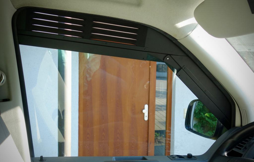

Hallo,
zur Belüftung kann man Lüftungsgitter für die Seitenscheibe nehmen. Die preiswerte Variante wäre ein selbstgebauter Rahmen mit einem Kiemenblech, hält auch Insekten ab, ist aber wohl nicht so einbruchsicher wie der Heckklappenhaken. 22 € für so ein Stück Blech finde ich unverschämt, gibt es in der Bucht für weniger als die Hälfte inkl. Versand, sh. z.B.hier.

hey frido, herzlichen dank für deine anregungen und die links.. die seitenscheiben lüftungsgitter sind schon bestellt :mrgreen: dann kann ich ja sogar auf durchzug schalten :lol: das ist obergenial ..

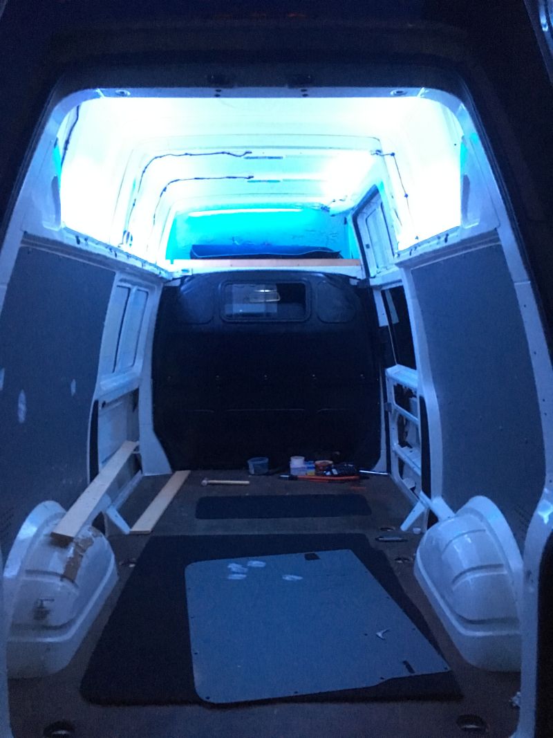

falls du noch eine Möglichkeit für die Beleuchtung suchst, hätte ich da ne kleine Anregung.
Das ist/war so ein LED-RGB-Band zum Kleben mit Fernbedienung für kleines Geld. Macht den Innenraum richtig hell und ich kann auch Abends ggf. Mopeds verladen.
Das hab ich durchgeschnitten, links, rechts, hinten und vorne im Bus verklebt und mit den beiliegen Verbindern wieder elektrisch verbunden.
Beim Übernachten im Bus auch praktisch mit der Fernbedienung neben dem Bett.
Stimmungsvolle Beleuchtung kannst du natürlich je nach Gemütszustand natürlich auch einstellen ;)

hey :Oh: das sieht ja echt cool aus .. wie Disco Bild
Ich bin zwar eher der abendsganzlangbeikerzenlichtdraußensitzfan und im Bus hab ich hinten ja noch die zwei Deckenlichter, falls ich was suchen muss.. oder Stirnlampe .. aber ich hab's mir mal notiert, falls ich merken sollte, dass das nich ausreicht :L
Herzlichen Dank für die Anregung Bild

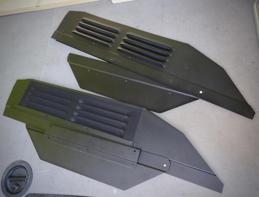

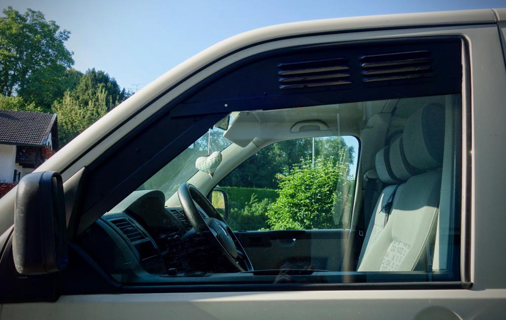

Es gibt mal wieder neues vom Ausbau .. ich war shoppen bei Fritz Berger und VanEssa mobilcamping.. :Sab: :Sab:
Die Belüftung ist komplett .. die Montage der Teile in den Seitenfenstern erfordert ein bissi Fingerspitzengefühl, da die elektrischen Fensterheber beim ersten Kontakt wieder runterfahren .. aber mit ein bisschen Übung geht es schon :Ni:
2018 Bau Don Carlos 7_1.jpeg (88.13 KiB) 289 mal betrachtet

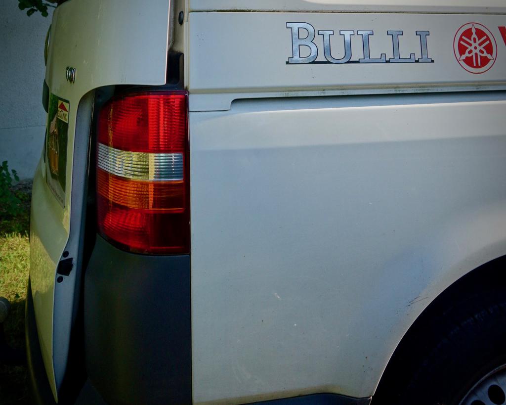

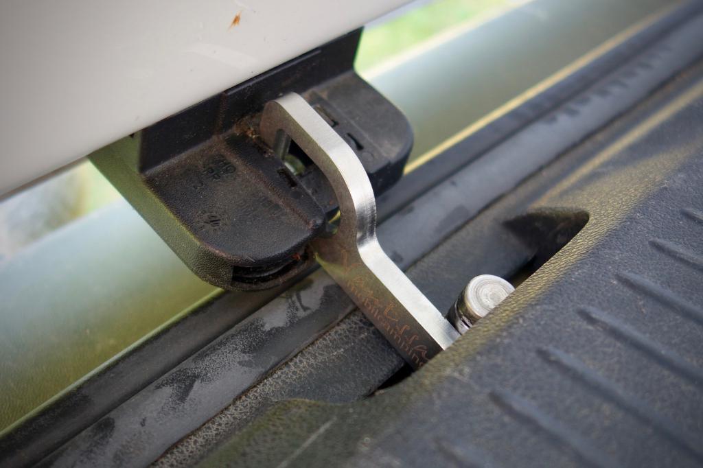

Die Halterung für die Belüftung durch die Heckklappe .. bei Selbstabholung (is ja gleich bei mir ums Eck) gab's sogar 5% Nachlass
2018 Bau Don Carlos 7_4.jpeg (67.35 KiB) 289 mal betrachtet
:Mh: da werd ich mir noch ein Moskitonetz basteln .. dann kommen da auch keine Mäuschen rein :lol:

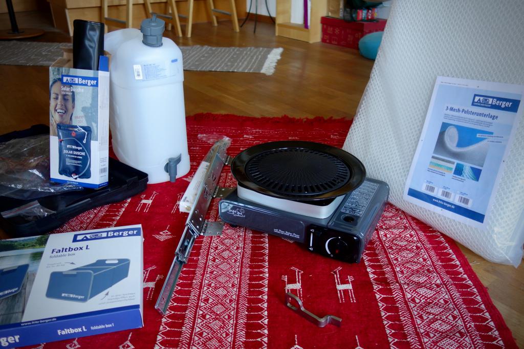

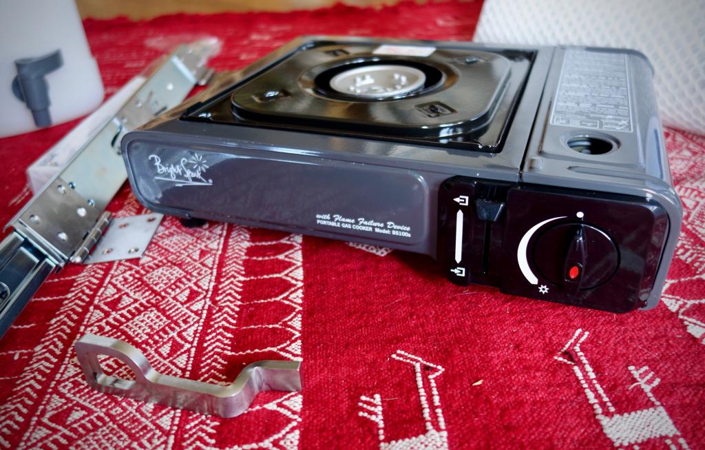

..und der Kocher nebst Teleskopschiene und Scharniergelenken, da bin ich gespannt wie Flitzebogen, ob meine angedachte Konstruktion im Seitenschränkchen dann auch funzt..
2018 Bau Don Carlos 7_6.jpeg (121.81 KiB) 289 mal betrachtet
..plus ein paar Kleinigkeiten wie einen Windschutz und nen Grillaufsatz für den Kocher, ne Dusche, nen Wasserkanister, eine Faltbox und eine Mesh-Belüftungsunterlage für die Matratze
