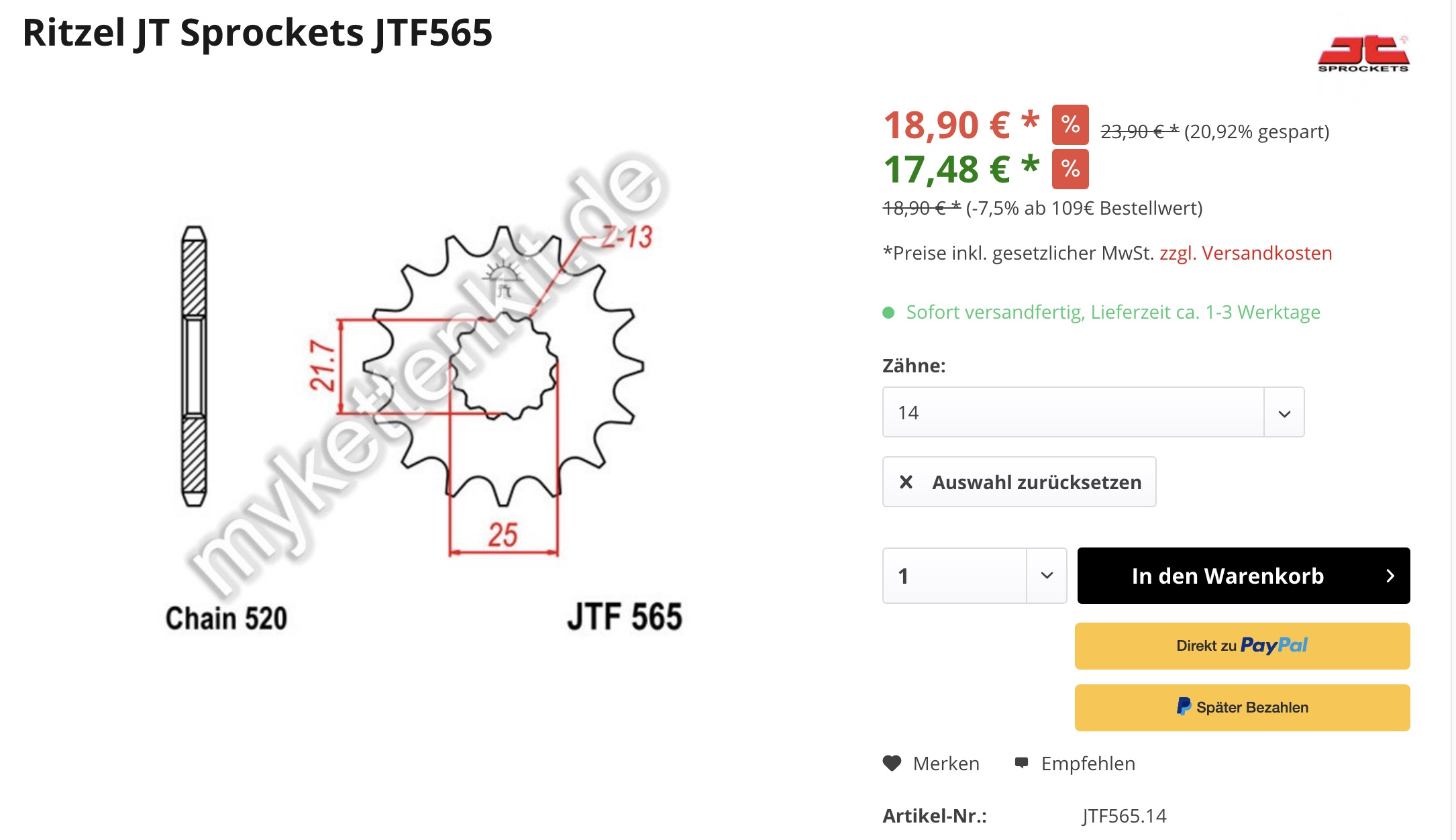

So, kleines Update.
wie schon erwähnt ist die Serienübersezung zu lang. Ein Zahn weniger, wären dann 14 Stück. Darum hatte ich mich bei Kawa Versys Ritzeln umgesehen, da gibt es reichlich Auswahl. Da ich zu faul war, das Originale mal abzuschrauben, war die erste Bestellung nicht erfolgreich, Verzahnung falsch, bei Bestellung zwei das Kettenmaß 525 anstelle 520. Erst das hier passt.
Bekommt man hier https://www.mykettenkit.de/ritzel-jt-sp ... tf565-3426
Beim Einbau festgestellt, das durch den fehlenden Bund des Originales die Nieten der Kette am Motorgehäuse schleifen. Lösung, ein Sicherungsblech zwischen Ritzel und Gehäuse.
Sicherungsbleche gibt es beim Kettemax, vermutlich auch das Ritzel.
https://www.kettenmax.de
Ergebnis: Eindeutig besser, jetzt dürfte man die Höchstgeschwindigkeit auch im 6 Gang erreichen, noch nicht probiert, ja, ich bin komisch. :mrgreen: Aber auch im Normalbetrieb, sprich Landstrasse, deutlich besser, klar, höheres Drehzahlniveau, aber die Gänge passen besser, bei 6000 setzt der "Turbo", könnte auch das höchste Drehmoment sein, ein :D . Das könnte man öfters einsetzten, um sowas wie Sportlichkeit zu erreichen, mache ich nicht, komisch und so. Keinen signifikanten höheren Spritverbrauch bemerkt.

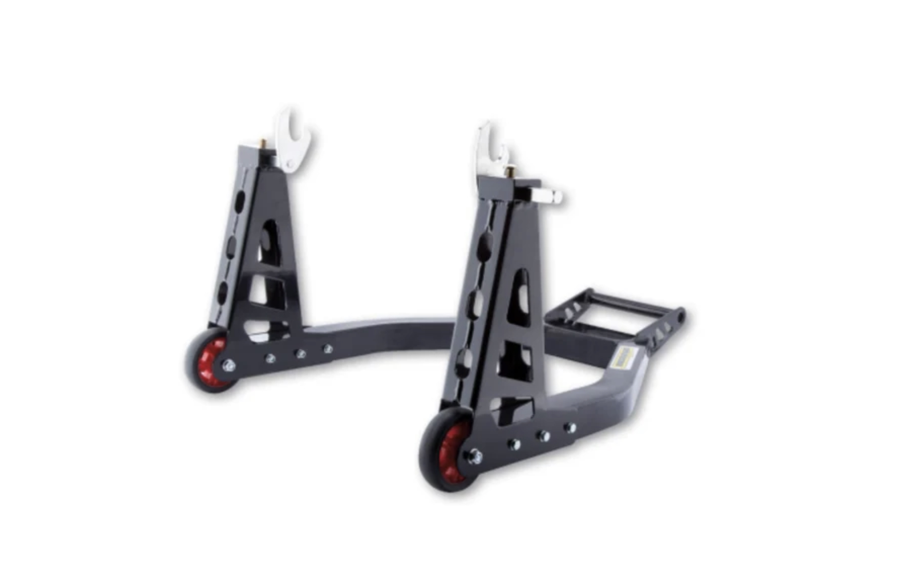

Um ordentlich schrauben zu können, einen Montageständer besorgt.
bei einem Händler bei mir in der Nähe, der jetzt auch Morini führt https://www.wsc-motorrad-shop.de/collec ... oto-morini
Den Ständer wird es wohl in ähnlicher Form irgendwo billiger geben, aber ich wollte das Teil jetzt und sofort. :D
Für die Schwinge braucht man noch die beiden passenden Aufnahmen, werden gleich mit gekauft. Zuhause schnell zusammen gebaut, die Aufnahme an die Schwinge schrauben, ähm, Moment, die Schrauben passen nicht ins Gewinde, soviel zu jetzt und sofort. Sind M10 x 1.25. Geschätzt hat die Morini M10 x 1.00, was es auch war.

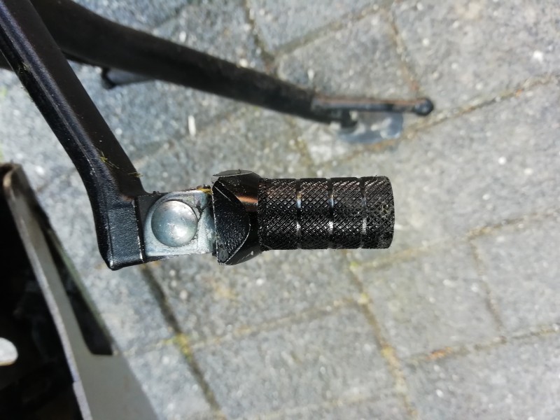

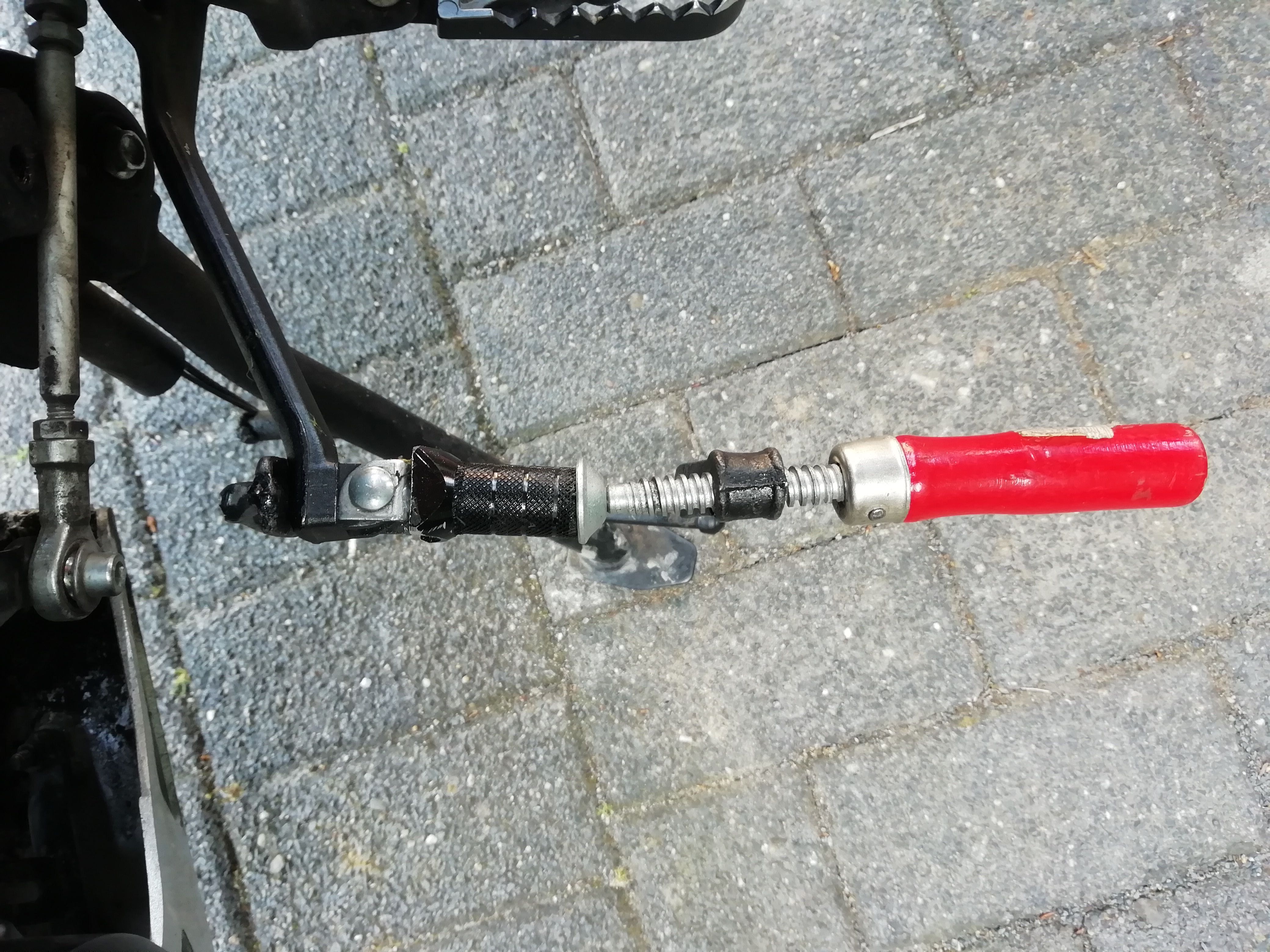

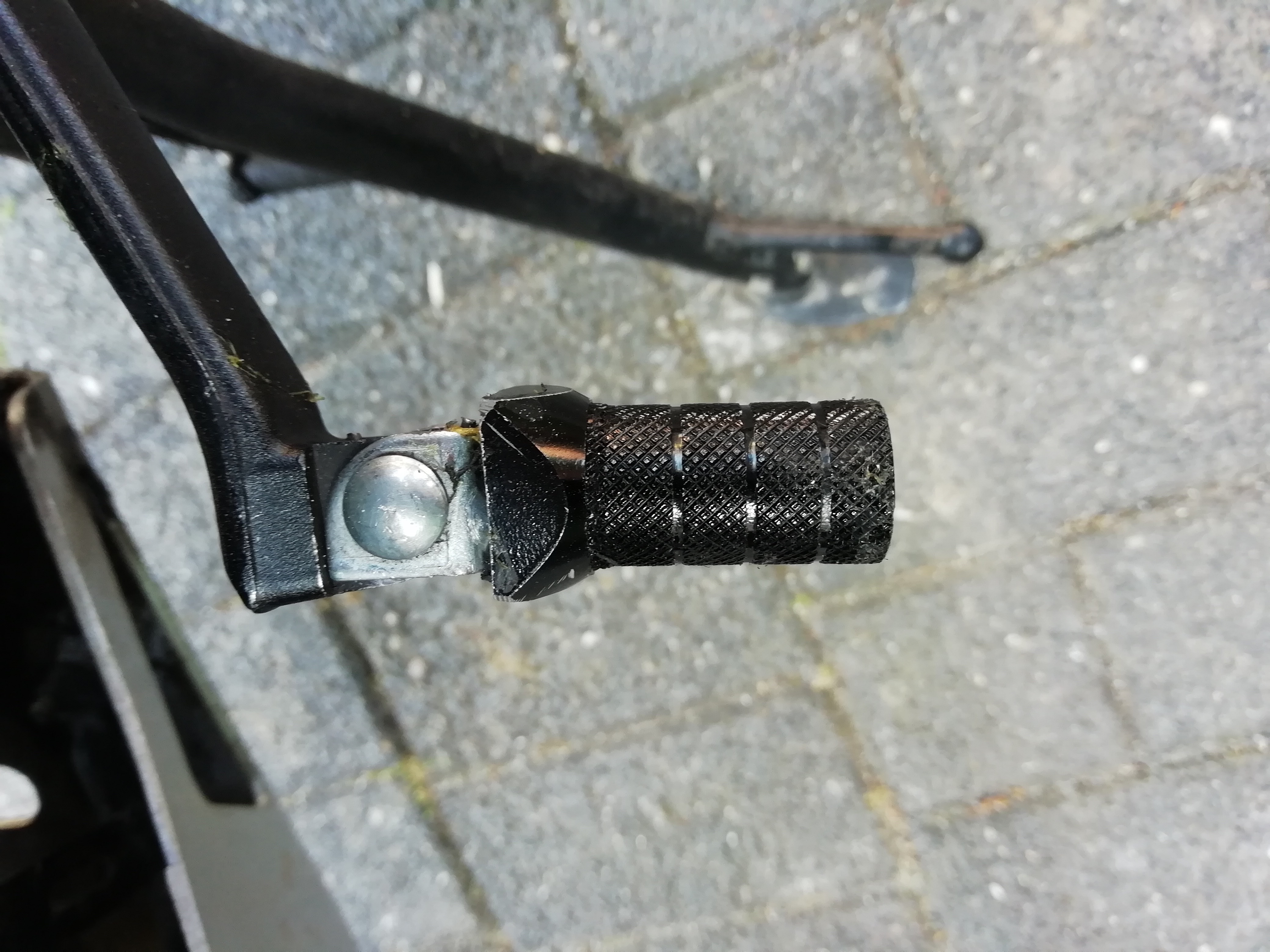

Nächstes Update, Schalthebel Ergonomie
Nach so 500 km am Stück, konnte ich den Hebel nicht mehr so gut bedienen, ist halt relativ klein und konisch und mein linkes Bein nicht mehr so neu,
Lösung

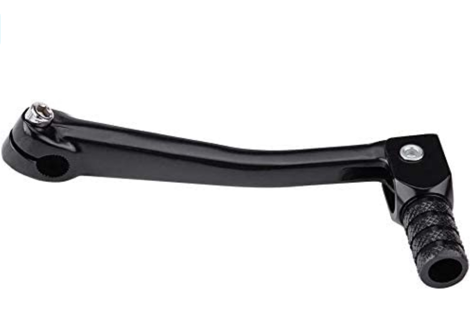

Man nehme einen billigen Schalthebel, z.B. https://www.amazon.de/dp/B08TBTF35L?psc ... ct_details
säge ihn passend ab, verringere den Durchmesser des Gummies, füge nocht etwas Klebstoff dazu, schraubzwinge es, fertig, wackelt und hat Luft.

Michael, findest Du nicht, dass die Schraubzwinge etwas zu arg aufträgt?
Zitat Bernt Spiegel
on any sunday
Beiträge: 1545
Wohnort: Köln
Re: Moto Morini X-Cape
#12 Ungelesener Beitrag von on any sunday »
Geht so, stört nur etwas in Linkskurven.

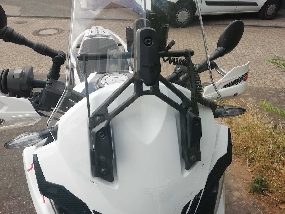

Apropo Gewicht, für die Morini gibt es jetzt einen leichteren und ansehnlicheren GPS Halter.
im besten Sinne preiswert, da gut konstruiert. Gibt es da: https://www.gimpogarage.de/GPS-Halterun ... ape-Porter

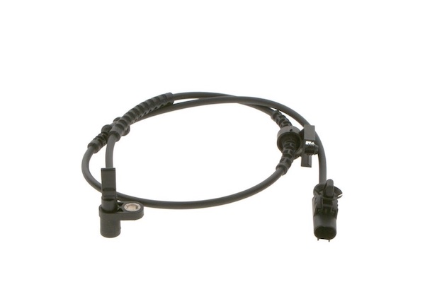

Man sollte vermeiden, den Tacho Sensor am Vorderrad aus eigener Dummheit zu eliminieren. Ist von Bosch, wird wohl auch in China hergestellt, sowas in der Art.
was allerdings nicht den Preis widerspiegelt, so schnell sind 100 Euro vernichtet. Ähnliche Kabel mit gleichen Stecker und Aufnahme sind im Netz für andere Fahrzeuge so um die Hälfte zu bekommen. Falls ich also nochmal geistig umnachtet bin...........

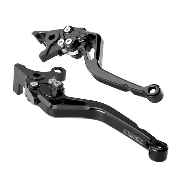

Die ersten Hebel von Raximo haben keine ABE mehr, ich weiss vermutlich auch warum. Darum mussten neue von Probrake her, falls die Rennleitung doch mal aufdringlich wird.
https://www.probrake.de/Bremshebel-Kupp ... P14A650-A2

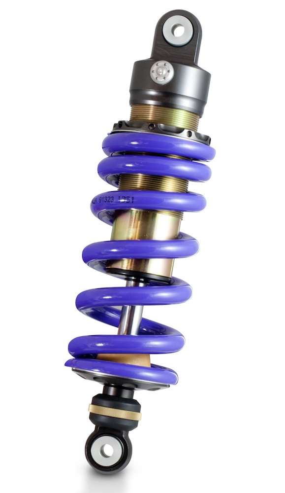

Die grösste Investition war ein neues Federbein, das serienmäßige hatte so seine Schwierigkeiten, auf wirklich miesen Strassen und "Offroad" war die Zugstufe überfordert. Große Auswahl hatte ich da nicht, beim Nachbarn eingekauft, ein Hyperpro wurde es in dezenter Federfarbe.
https://www.hyperpro-shop.de/epages/618 ... /FB-MM-460
Hat sich auf jeden Fall gelohnt, wurde in Brandenburg ausgiebig getestet.

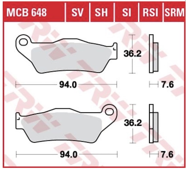

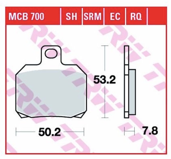

Was sich auch bewährt hat, vor der Bestellung von Bremsbelägen nachsehen, was am Heck wirklich an Bord ist.
Die sind nicht drin, sollten aber auch laut Handbuch und Internetz verbaut sein.
belag falsch.jpeg (66.77 KiB) 4572 mal betrachtet
Der installierte Sattel verlangt aber die hier.
Morini Belag hinten.jpeg (63.49 KiB) 4572 mal betrachtet
Brembo TT 2172 HH, 07.6949 51
TRW MCB 700
EBC FA266

on any sunday hat geschrieben: ↑Donnerstag 23. Mai 2024, 14:37
Wie meinst du das? Die Nummer ist doch auf den Hebeln und ein Schriftstück gibt es
doch auch dazu. :Mh:
Mich interessiert die Sache, weil ich vor kurzem welche an meiner GSX-8S von Raximo
verbaut habe.
