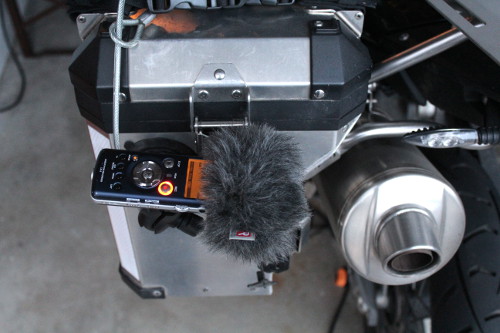

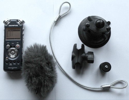

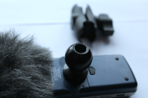

Hallo zusammen,
dieser Thread ist zwar schon etwas älter, die Fragestellung vermutlich aber immer aktuell. Deshalb will ich mal meinen Trick verraten, wie ich Tonaufnahmen beim Moppedfahren mache.
Ich nutze dazu ein separates Aufnahmegerät, einen sogenannten PCM Recorder, der die Aufnahmen auf eine SD-Karte schreibt. In meinem Fall ist es ein Olympus LS-5, der meinen hohen audiophilen Ansprüchen gerecht wird. Das Gerät hat eine automatische Aussteuerung mit integriertem Limiter, sodass Übersteuern kein Thema ist. Auf der Unterseite befindet sich ein Stativgewinde, das die Aufnahme einer Befestigungskugel und somit die Montage am Mopped per RAM-Mount ermöglicht.
Windgeräusche sind eine echte Herausforderung. Das "Hasenfell", das auf den Bildern zu sehen ist, ist unabdingbar und schützt vor lauten Kratzgeräuschen, die durch Luftbewegungen direkt an den Mikrofonkanten verursacht werden. Bei Windgeschwindigkeiten bis ca. 30 km/h funktioniert das problemlos, darüber hinaus wird zunehmend starkes Windrauschen deutlich hörbar, das ab ca. 100 km/h die gewünschten Geräusche übertönt. Dagegen hilft Montage in einem windgeschützten Bereich, z.B. hinter dem Fahrer oder hinter dem Gepäck. In meinem Beispiel ist es der einigermaßen windgeschützte Bereich hinter dem linken Seitenkoffer einer BMW F800GS. Das verbleibende Windrauschen wird vom lauten Auspuff in der umittelbaren Nähe übertönt und dadurch fast unhörbar. Die Montage erfolgt hier per Saugnapf auf der flachen Kofferwand (Achtung: Sicherungskabel verwenden!).
Wer eine Klangprobe hören will, dem empfehle ich diesen Soundcheck mit einer Yamaha XJR 1300 auf Youtube. Hier ist der Recorder auf dem Heckteil hinter einer Gepäcktasche montiert. Das Prinzip funktioniert mit meiner BMW F800GS mit den Koffern aber genauso, siehe bzw. höre meine anderen Videos auf Youtube. Bei meiner BMW hört man manchmal sogar das Kettenschlackern im Schubbetrieb oder das Singen der hinteren Bremsscheibe beim Anbremsen vor einer Kurve, wenn man genau hinhört.
Die Alternative wäre ein kabelgebundenes Mikrofon in einem windgeschützten Bereich, z.B. unter dem hinteren Radlauf. Dies erfordert allerdings, ein Kabel zur Kamera zu legen, was ich vermeiden wollte. Meine Methode hat dafür den Nachteil, dass beim Videoschnitt Bild und Ton manuell zugeordnet und synchronisiert werden müssen. Hierfür spreche ich zu Beginn jeder Aufnahme einen Namen der aufzunehmenden Szene in die Mikrofone von Kamera und Recorder, z.B. "Soundcheck Yamaha Szene 13". Starten und stoppen der Aufnahme während der Fahrt sind ebenfalls nicht möglich, hierzu muss ich anhalten. Dafür bin ich mit dem Ergebnis hochzufrieden.

- PCM-Recorder mit RAM-Saugnapf am Koffer direkt neben dem Auspuff montiert
- 4-Koffer.JPG (44.26 KiB) 8951 mal betrachtet
- Befestungskugel mit Kamera-Stativgewinde am Gerät montiert
- 3-RAMmount.JPG (61.2 KiB) 8951 mal betrachtet
- Zubehör: Windschutz, RAM-Mount Saugnapf und -Verbinder, Sicherungskabel, Befestigungskugel mit Stativgewinde
- 2-Zubehoer.JPG (41.26 KiB) 8951 mal betrachtet

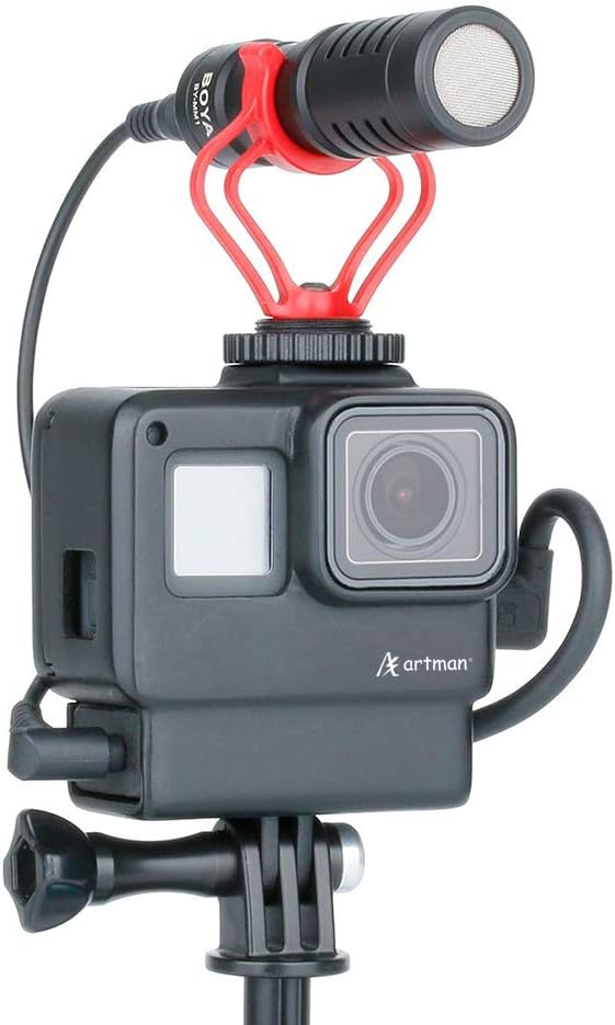

Ich hole dieses ältere Thema mal wieder hoch, weil es immer noch aktuell sein dürfte für alle, die mit ner Äktschn-Cäm auch Ton auf nehmen wollen aber immer noch keine wirklich praktiable Lösung gefunden haben. Ich zähle mich dazu. Meine Lösung mit Mikro am Auspuff, Kabel verlegen und Recorder am Lenker funktioniert zwar technisch einwandfrei, ist aber von der Handhabung relativ aufwändig und lenkt die Knzentration vom Verkehr und der Routenführung ab.
Ich bin zufällig auf das YouTube-Video unten gestoßen. Interessant finde ich den Halterahmen für die GoPro Hero 5/6/7..., in dem unter der Kamera der klobige USB-Mikrofonadapter Platz findet. Oben ist ein Blitzschuh-/Zubehörhalter angebracht, an dem Mikrofone z.B. von Rode befestigt werden können. Und jetzt kommts: von Rode gibt es auch ein Wireless-System, bestehend aus Krawatten-Ansteck-Mikro und Funkempfänger zur Blitzschuhmontage.
So ließe sich zum Beispiel die Kamera samt Wireless-Empfänger und Mikroadapter kabellos am Helm befestigen, während das in der Nähe zum Auspuff platzierte Mikrofon den Ton liefert. Falls das Wireless-System mehrkanaligen Ton unterstützt, ließe sich auch noch ein weiteres Mikro im Helm installieren, wenn man im Vlog-Style kommentieren möchte. Dual-Mono ließe sich der Ton auf der Stereo-Tonspur der Videodatei aufzeichnen und später im Videoschnitt noch das Lautstärkeverhältnis anpassen.
Fragen an die Amateur-Reisefilmer: was haltet Ihr von der idee? Wie beurteilt Ihr den technischen Aufwand und die Kosten im Verhältnis zum Nutzen? Ist die Lösung letzt doch zu groß und schwer für die Montage am Helm? Funktionieren Lösungen mit Bluetooth-Gegensprechanlagen (z.B. von Sena) eventuell besser?
https://youtu.be/LlNtjJ51Z14

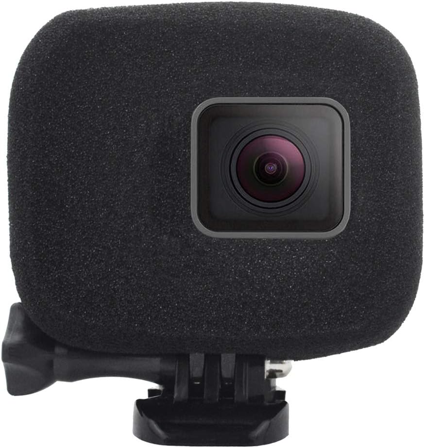

Diesen Halterahmen habe ich bisher nur am großen Fluss gefunden. Als billige Alternative zu Adapter und externes Mikro habe ich dort auch einen Schaumstoff-Windschutz gefunden, verkauft aus China, der einfach über die GoPro gestülpt wird. Sowas hatte ich mal für die GoPro Hero 3. Da darf man sich nicht zu viel erwarten: bei leichten Luftbewegungen werden Kratzgeräusche effektiv eleminiert, ab Windgeschwindigkeiten von 20 km/h sind außer Windrauschen aber kaum noch Geräusche zu hören, die man haben will. Mein Motorrad ist einfach zu leise.
Auf einer 2-Takter-KTM bei einem 24-h-Enduro-Rennen, bei dem richtig hohen Geschwindikeiten gefahren werden, hat die Lösung aber optimal funkioniert.
GoPro Halterahmen:
Eingebundenes Bild, Quelle: Amazon.de Produktangebot Artman Cage Mount GoPro

Billige Alternative:
Eingebundes Bild, Quelle: Amazon.de Produktangebot PULUZ Windschutz für GoPro
