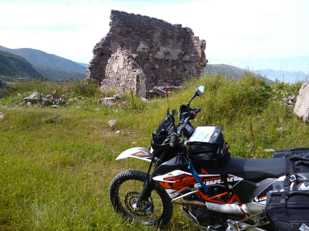

Hallo zusammen,
halte eigentlich von käuflichen "Antivibrations"-Halterungen nicht viel, vor allem, wenn sie an feste Fahrzeugbestandteile angeschraubt werden müssen.
Die feinen Vibrationen, die sind "tödlich".
Ich fahre grundsätzlich meine Navis auf dem Tankrucksack spazieren. Hier gibt es grobe, aber gutmütige "Schwingungen", fast ähnlich wie bei einer gewanderten Bergtour. Fahre eine XT 500 und eine 690er KTM Enduro, da sind die Schwingungen auf der "alten" XT 500 schon heftig, deswegen "Entkopplung" über den Tankrucksack! (Siehe beigefügtes Photo)
Grüsse "einzylinder" Rüdiger
PS. Funktionierte bisher mit nur "autonavis" von Navigon oder zur Zeit mit einem TOMTOM ohne jegliche Aussetzer
