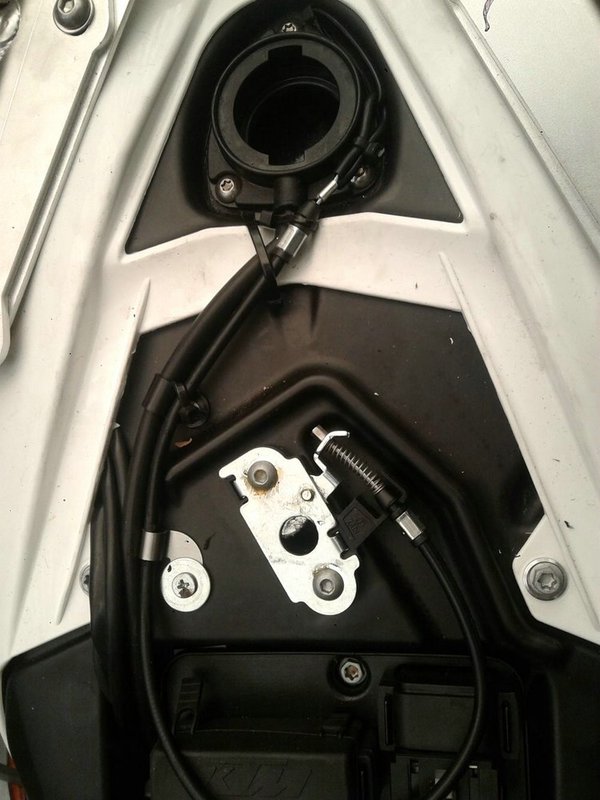

Auch empfehlenswert ist die Verlegung des Sitzbanköffners unter den Tankdeckel, so daß nur der Schlüsselbesitzer die Sitzbank abnehmen kann. Hier gibts Beschreibung + Bilder:
http://www.ktmforum.eu/forum3/wbb/690-s ... t=sitzbank" onclick="window.open(this.href);return false;

den Tipp mit dem Sitzbankverschluss habe ich auch aus dem eben genannten KTM Forum udn sofort umgesetzt.

verflixt, wollte doch noch das Photo zum Sitzbankverschluss mit hochladen,

gut gemachte Modifikationen an Deinem Einzeller. Angst das mir die Sitzbank geklaut wird hätt' ich zwar kaum und wenn,
auf der Defy würde man wohl auf der Blackbox bequemer sitzen als auf dem Sitzholz.
Ansonsten gut überlegt und gemacht.

na ja, die Sitzbank zu stehlen (ihrer selbst willen) ist wohl eher unwahrscheinlich, das glaub ich auch.
Aber wenn zum Beispiel der Wunsch nach einer besseren Sitzbank besteht, siehe "TT" oder "Jung", bei denen musst du deine Sitzbank einschicken und bekommst im Tausch eine Umgepolsterte zurück.
Da könnte man schon eine "Standard Sitzbank" gebrauchen und seine eigene noch im Besitz halten, wenn man mal sportlich und weniger "hoch" unterwegs sein möchte.
Ferner haben manche das "Schotter-ABS-Dongle" (unter der Sitzbank liegend) installiert, ist schließlich 100,00 € wert, das wäre dann leicht greifbar (stehlbar).
Ist mir eigentlich unverständlich, dass KTM die Möglichkeit der abschließbaren Sitzbank nicht selbst anbietet.
Bei meinem Umbau waren ausser Zeitaufwand und 3 Kabelbindern keinerlei weiterer Aufwand nötig,
Grüsse
"einzylinder" Rüdiger

Im Tausch geht beim Basel Kit nicht, weil es die Original KTM Rally Sitzbank ist (die man aber bei jedem Sattler umpolstern lassen kann). Im Austausch zum Standard geht beim Basel Kit ebenfalls nicht, weil die Standard Bank schlicht nicht mehr passteinzylinder hat geschrieben:Hallo Michael,
Grüsse
Ich kann mir zwar schwer vorstellen, das jemand diesen Dongle klaut (denn dazu muss der Dieb ja ebenfalls ein neues Model haben. Kann er sich dieses Model leisten bezweifel ich, das es am Dongle scheitert.Und gezielt nur Dongle klauen - ob das ein vielversprechendes kriminelles Geschäftsmodell ist
