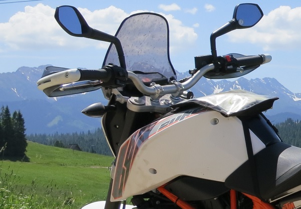

@ Moni: Anbei ein Bild des Kartenfachs.
Einen passenden Tankrucksack für die Duke zu finden ist wirklich schwer, aktuell sind mir nur 2 Stk. bekannt die wirklich passen:
- Enduristan Sandstorm 2S (nun neues Modell, genannt 3S)
- Wolfman small expedition tank bag
@ Jojo: Ein großvolumiger Tankrucksack (a 20l) passt leider nicht auf den steil abfallenden Tank der Duke, dazu fehlt es leider an Platz.

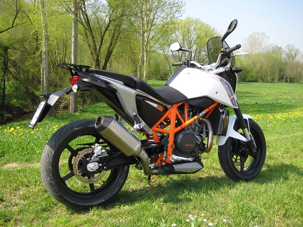

Und weil wir gerade beim Nörgeln sind, auch der typische Einzylindersound ist bei der Duke nicht zu hören. Hatte zwischenzeitlich einen Zubehör Schalldämpfer montiert (Bild im Anhang). Selbst dieser verändert den Sound nur minimal (weshalb ich wieder zum Originalteil zurückgewechselt bin). Grund hierfür ist der original Voschalldämpfer, welcher den Großteil der Soundkulisse beeinflusst (Lösungen sind mittlerweile am Markt erhältlich).

Als Nicht-Navi-Nutzerin bereitete mir das Thema "Tankrucksack / grosses Kartenfach“ ziemliches Kopfzerbrechen. Mir war vor dem Kauf nicht aufgefallen, dass die sehr kurze, steil abfallende Tankform sowie das ungünstig platzierte Zündschloss kaum befriedigende Möglichkeiten boten. Ich habe mir dann mit Hilfe eines (zugeschnittenen) Edelstahlblechs, ein paar RAM-Mount-Teilen, doppelseitigem Teppichklebeband und einem noch vorhandenen Kartenfach des Enduristan-Tankrucksacks Sandstorm 2 Enduro eine Lösung gebaut, die ich variabel auf dem Lenker befestigen kann, ohne mir die Sicht auf den Tacho zu versperren. (-> KLICK für Details!)

Weis nicht ob ich dies nicht schon anderswo geschrieben habe, jedenfalls eine interessante Kartenfach-Lösung die du dir angefertigt hast.
Bastle auch im Moment an einer ähnlichen Kartenfach-Lösung, Details gibt´s sobald das Ding funktioniert.
Re: KTM Duke 690 (Duke 4) "Touring Light“
Danke, Reini! Da bin ich gespannt, wie Deine Lösung ausschaut.reini1982 hat geschrieben:Weis nicht ob ich dies nicht schon anderswo geschrieben habe, jedenfalls eine interessante Kartenfach-Lösung die du dir angefertigt hast.![]()
