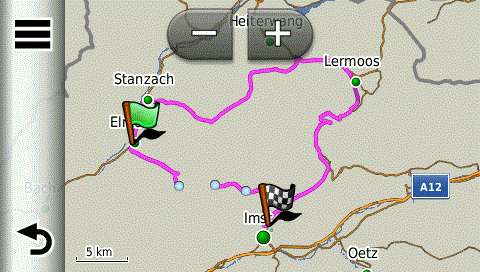

Also ich bin nach einem gescheiterten Versuch mit einem Garmin Zumo 390, das nicht mal in der Lage war, eine Wegstrecke von Elmen nach Imst (Hahntennjoch) zu berechnen, letztlich beim TomTom Rider (Modell 2013) gelandet, mit dem ich nun sehr zufrieden bin. Ich kann dieses Modell guten Gewissens weiterempfehlen.

Beim Zumo 390 ging die Routenplanung im Gerät selbst nur mit Zwischenzielen, die nach dem Erreichen eines solchen immer erforderte, umständlich übers Menü die Routenplanung erneut aufzurufen und dann selbst entscheiden zu müssen, welches Zwischenziel als nächstes angefahren werden soll. Anders, wenn ich mit Tyre (die Software unterstützt Garmin und Tomtom) die Route aufs Garmin hochgeladen hatte: dann hat das Garmin Zwischenziele und Wegpunkte unterschieden. Wegpunkte werden ohne Interaktion einfach passiert, beim Erreichen eines Zwischenziels ist die Routenführung erstmal beendet.
Das Problem mit der Wintersperre hatte ich damals eigentlich als Ursache ausschließen können, da auch Strecken ohne Wintersperren betroffen waren und speziell beim Hahntennjoch die Navigation bis zu einem Wegpunkt, der auf der Straße lag, über den gesperrten Streckenabschnitt führte, sodann am Wegpunkt aber zum Umkehren aufgefordert wurde, um nochmals den gesperrten Streckenabschnitt zu fahren :lol: Außerdem waren auch auf ganz normalen Strecken sonderbare Wendemanöver die Regel, um (völlig problemlos mögliche) Abbiegungen zu vermeiden. Ein solches Verhalten hätte ich von einem LKW-Navi erwartet, nicht von einem Motorrad-Navi. Allgemein bevorzugte das Navi sonderbare Umwege, um enge kurven oder schmale Straßen mit aller Gewalt zu meiden. Und nein, es lag nicht an den Geräteeinstellungen (Vermeidungen etc.), und auch der Garmin Support hat das Problem nicht lösen können.
Wie auch immer, ich habe mich damals maßlos geärgert, wie der Support mit dem offensichtlichen Softwarebug, den ich mathematisch beweisen konnte, umgegangen ist. Nur ausreden, wir haben darauf keinen Einfluss, da kann man nix machen, außer als Verbesserungsvorschlag an die Entwickler weiterzugeben, ohne eine Aussage darüber machen zu können, ob der Fehler jemals beseitigt wird. Ich vermute mal, dass mit meiner Hilfe der Fehler mittlerweile behoben wurde. Da Gewähreleistungsfristen aber auszulaufen drohten, sah ich aber keine andere Möglichkeit, als das Gerät zu tauschen. Und ich sah, dass es gut war.

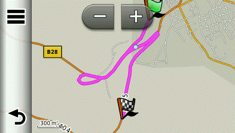

Bilder sagen mehr als 1000 Worte:
Hahntennjoch: Wendemanöver an den Wegpunkten, anstatt einfach weiter zu navigieren

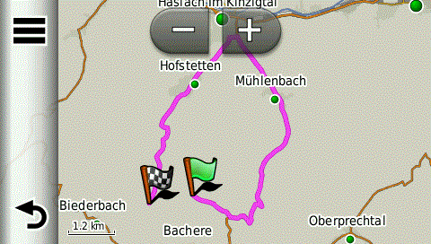

Kinzigtal: Start und Ziel sind direkt mit einer legal befahrbaren Straße verbunden

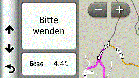

Freudenstadt: Merkwürdiges Wendemanöver, anstatt einfach direkt abzubieben
Südschwarzwald: noch ein unnötiges Wendemanöver
