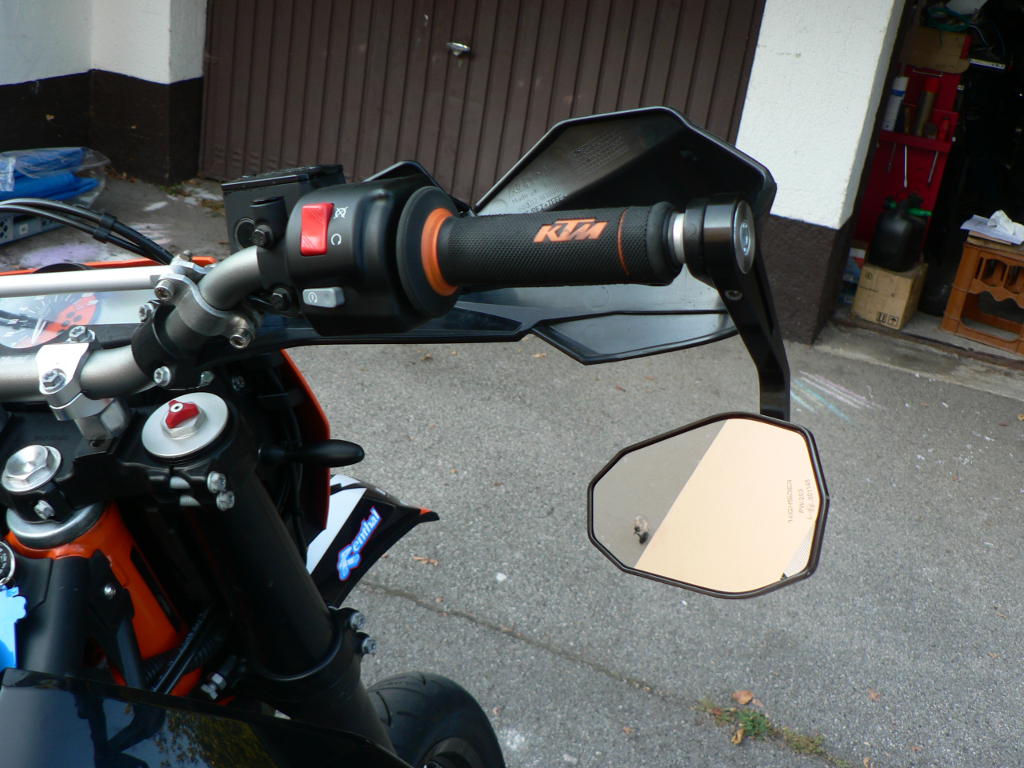

...und die Vibrationen bekommst Du ganz gut in den Griff
mit der Gummi gedämpften Lenkeraufnahmen im KTM Zubehör Katalog,
sind allerdings nicht so ganz billig, funktionieren aber, konnte auf der
Dezembertour nach hinten alles gut erkennen. Spiegel hab ich die selben
wie Step. :L

Steph war schneller...
genau die Spiegel sind an meiner montiert. "Klappt" hervorragend... ;-)

@Michael - meinst Du diese - Lenkeraufnahme PHDS, KTM ?
https://www.motopabst.eu/artikel.php?id=15179" onclick="window.open(this.href);return false;
Beiträge: 4583
Re: Spiegelumbau - KTM 690 Enduro
#12 Ungelesener Beitrag von pässefahrer »
Genau, die hab ich auch dran.
Habe dann noch die weichen Dämpfungseinsätze verbaut, damit man auch was merkt davon. :Mh:

fmwag hat geschrieben:Vom Aussehen und vibrieren stören mich schon vom ersten Tag dei Org-Spiegel der KTM 690 Enduro
Falls es passt würde ich gerne in diese Richtung der HIGHSIDER Lenkerendenspiegel wechseln
Hat einer von euch schon mal solche Spiegel an der 690er verbaut und Praxis Erfahrung damit ?
https://www.louis.de/artikel/highsider- ... r=10028566" onclick="window.open(this.href);return false;
Ich fürchte, dass es schon an der Montage scheitern würde. Die montierten Handschützer UND diese Highsider Lenkerendkappen wird man nicht montieren können.
Über Geschmack lässt sich natürlich diskutieren... aber Spiegel an den Lenkerenden - und dann noch nach unten - sind für mich übler Streetfighter-Style. Das passt nicht an so ne Enduro.
Ich habe so nen kleinen Acerbis Plastikspiegel dran. Der ist zwar nicht ganz legal, aber günstig, klein und klappbar.
Das geht schon - wie sinnvoll im Einsatz und wie stimmig es am Ende auf der 690er aussieht ist ein anderes Paar Schuhe

Andreas Wagner hat geschrieben:Über Geschmack lässt sich natürlich diskutieren... aber Spiegel an den Lenkerenden - und dann noch nach unten - sind für mich übler Streetfighter-Style. Das passt nicht an so ne Enduro.
die Spiegel in Verbindung mit einem Topcase und man muss dass Mopped nicht mehr abschließen, das klaut keiner. :mrgreen:
Ist natürlich Geschmackssache, aber so montiert überleben die bei artgerechter Bewegung nicht lange, die sind ja noch bruchgefährdeter als Hebel ohne Handguards. Ich vertraue auch den Klappspiegeln, die sind schon sehr praktisch und auch nicht eingeklappt überstehen die so manchen Umfaller. Ich habe im Gelände oft den linken Spiegel nicht eingeklappt weil ich sehen möchte ob der Hintermann noch da ist und ständig den Hals verrenken möchte ich nicht.
Die kleinen Acerbis sind doch nur Alibi, darin sieht man doch nicht wirklich was.
Vibriert die 690 so stark oder seid ihr von den Strassenmoppeds verwöhnt?
