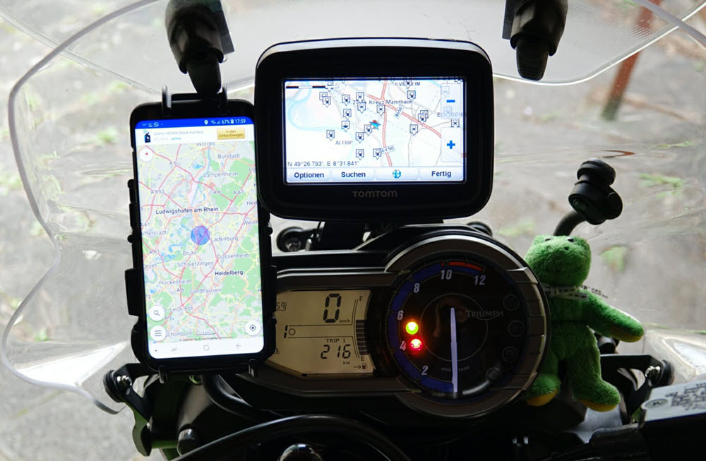

Sehr interessanter Artikel, bin auch gespannt wie es weiter geht.
Kann mir Unwissende folgendes übersetzen?
Da ich öfters gefragt wurde ob das mit dem Laden überhaupt funktioniert.
Mein Smartphone (Samsung Galaxy S8), lädt über das verlinkte Qi Pad im Betrieb mit Navi App und voller Displayhelligkeit mit ca. 100-150 mA im Schnitt. Lasse ich das Display auf automatischer Regelung (was ausreicht) sind es im Schnitt 200 mA. Ist das Handy im Standby lädt es mit 600-700 mA.
von nerdanziehung
Ich verstehe, dass das Qi Pad einen Ladestrom liefert. Nur was soll mir das sagen?
Reichen die minimalen 100-150mA, im Navigationsbetrieb (App, GPS und volle Helligkeit), aus, um das Smartphone zu laden? Sprich mehr laden als entladen?
Bei einem Versuch, mein Ipad zb über eine Powerbank zu laden, während eine Naviapp lief, schlug fehl. Es zog den Ipadakku und Powerbank leer.
So als Laie dachte ich, ok das Ladesymbol ist an, somit läd es auch, das machte es wohl auch, aber halt nicht genug.
Ich frage deshalb, weil ich mein Smartphone demnächst an den :Kus: über USB-Ladestecker anschliessen möchte. Im AdvRider Forum schrieben sie auch, dass anscheinend nicht alles Stecker ausreichend "Strom" liefern.
1. Was sagt mit obige Auflistung von "nerdanziehung"
2. Wie kann ich überprüfen, ob das Smartphone geladen wird.
Bin schon auf seine Fortsetzung gespannt.

Das mit dem Ladestrom ist so eine Sache. Der hängt von vielen Faktoren ab.
Es hängt davon ab welches Ladegerät du verwendest, also der Stromquelle.
Je nach Hersteller werden aber auch Tricks eingesetzt um den Ladestrom zu begrenzen. Bei Samsung wurde früher nur mit voller Power geladen, wenn die Datenleitung auf dem USB Kabel kurzgeschlossen war. Später wenn Sie nicht belegt war.
Wie sich das bei Apfel-Produkten verhält, keine Ahnung?!
Ich würde aber immer unbedingt empfehlen unter realen Bedingungen zu testen, bevor man sich in der Praxis darauf verlässt.
Ich habe vor einigen Jahren länger nur mit dem Handy am Mopped navigiert. Da kommen dann noch Unwägbarkeiten dazu, wie Belüftung und Temperatur.
Also immer besser Testen!
Für Galaxy S8 mit QI-Pad werde ich berichten.

Tabbi hat geschrieben:Reichen die minimalen 100-150mA, im Navigationsbetrieb (App, GPS und volle Helligkeit), aus, um das Smartphone zu laden? Sprich mehr laden als entladen?
In seinem Falle ja, da bei vollem Navigationsbetrieb ein positiver Ladestrom anliegt.
Tabbi hat geschrieben:2. Wie kann ich überprüfen, ob das Smartphone geladen wird.
Das geht ganz gut mit der Android-App Ampere. Nachdem Du GPS an und Display auf die erforderliche Helligkeit gestellt hast, startest Du die App - ohne dass ein Ladekabel angeschlossen ist. Die App zeigt Dir dann den aktuellen Stromverbrauch. Nachdem Du Dein Ladekabel angeschlossen hast, sollte der jetzt angezeigte Wert im positiven Bereich sein. Wenn nicht, reicht der Ladestrom nicht aus.
Grüsse,
Tom
CrazyPhilosoph
Beiträge: 4421
Wohnort: Reichartshausen
Re: Navigation mit dem Handy
#12 Ungelesener Beitrag von CrazyPhilosoph »
Ich habe die Anregung jetzt bei mir umgesetzt.
Am Montag starten wir nach Ligurien. Dort werde ich testen und berichten.
