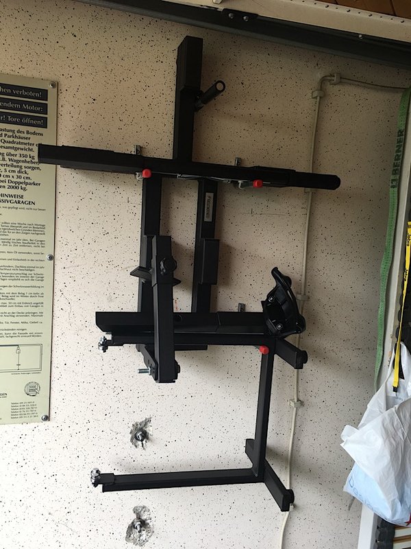

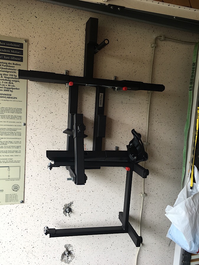

_wop_ hat geschrieben:Nur das ich da nicht falsch verstanden werde: Die Olmax Maschine ist top und ihr Geld wert.
Habe sie übrigens an die Wand gehängt. Mit allem Krempel, der dazu gehört.
