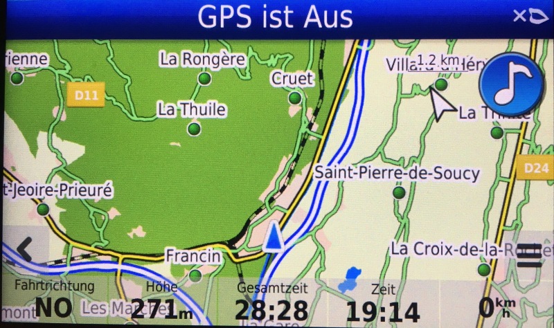

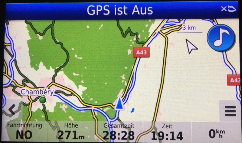

#15 Ungelesener Beitrag von qtreiber »
dieses Design nutze ich aktuell auf dem BMW-Navigator VI:
Beiträge: 9898
Re: Eigenes Kartenlayout (Theme) für Zumo 590
#16 Ungelesener Beitrag von Schippy »
sieht auch gut aus. würdest du mir das mal schicken bitte ? :Pr:
