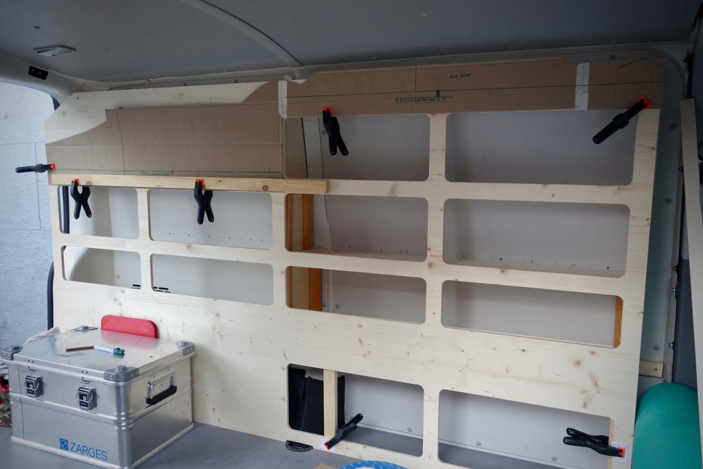

Saskia hatte mir die fronten mit der CNC gefräst :AlSw:
..und sie waren bereit zum abholen :Ju:
2018 Bau Don Carlos 8_3.jpeg (87.42 KiB) 288 mal betrachtet
Da nach der fräsung noch 2 mm standen, hieß es erstmal die ausschnitte freilegen.. Bild
2018 Bau Don Carlos 8_4.jpeg (97.65 KiB) 288 mal betrachtet
2018 Bau Don Carlos 8_5.jpeg (67.83 KiB) 288 mal betrachtet
2018 Bau Don Carlos 8_6.jpeg (121.84 KiB) 288 mal betrachtet

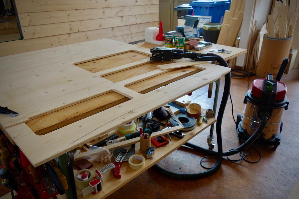

dann wurde es richtig cool und ich durfte mit der oberfräse arbeiten .. ich hatte schon befürchtet, dass ich alle ausschnitte und die türchen mit der hand glattschleifen muss.. :Dy: ..aber nein,das geht viel einfacher mit einer oberfräse und macht zudem tierischen spass
die 16 türchen hab ich an der fest installierten oberfräse in eine tolle form gebracht..
2018 Bau Don Carlos 8_7.jpeg (71 KiB) 288 mal betrachtet
..sieht echt professionell aus DD
2018 Bau Don Carlos 8_8.jpeg (38.66 KiB) 288 mal betrachtet

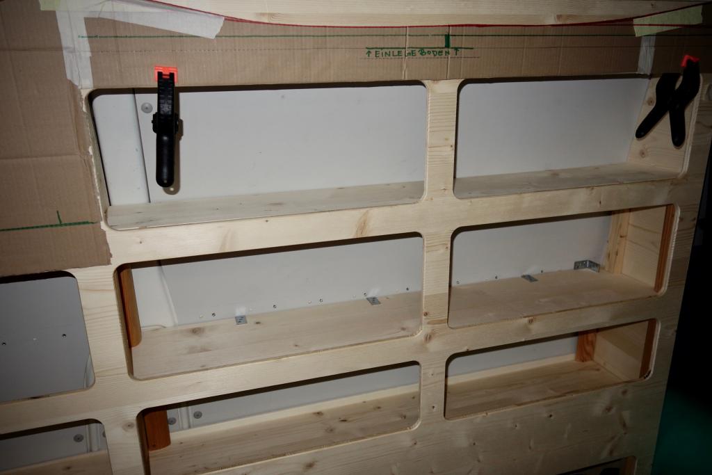

die öffnungen an den fronten hab ich mit der hand gefräst und das macht so richtig laune
2018 Bau Don Carlos 8_9.jpeg (107.23 KiB) 288 mal betrachtet
2018 Bau Don Carlos 8_10.jpeg (70.35 KiB) 288 mal betrachtet
2018 Bau Don Carlos 8_11.jpeg (95.38 KiB) 288 mal betrachtet
ein toller tag war rum und ein erster eindruck der beiden seiten wurde sichtbar.. :Sab:
2018 Bau Don Carlos 8_12.jpeg (66.51 KiB) 288 mal betrachtet
2018 Bau Don Carlos 8_13.jpeg (73.37 KiB) 288 mal betrachtet
..to be continued => Hier

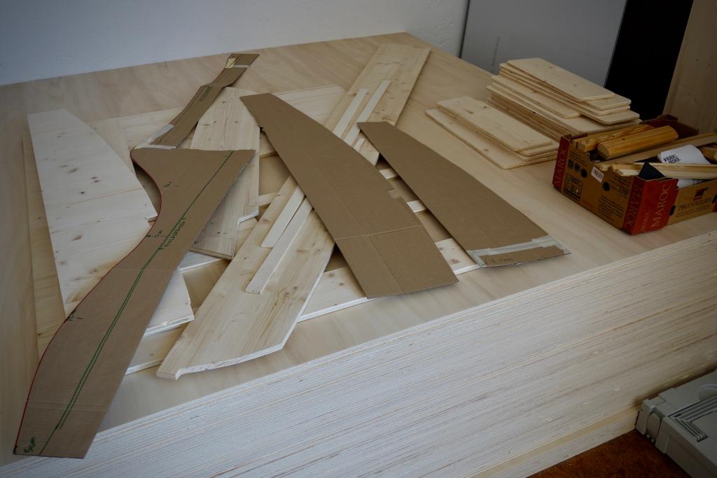

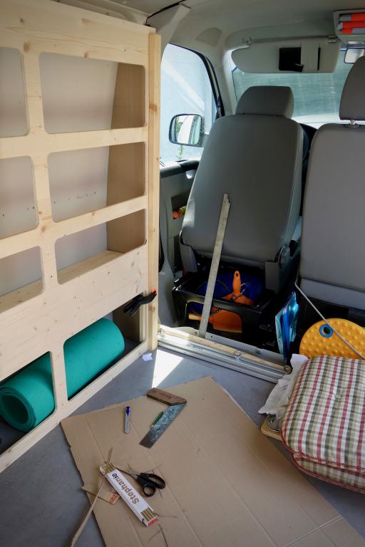

Nun wurde es spannend .. die seitenteil, trennwände und einlegeböden haben ja aufgrund der form des busses keine einfachen rechteckigen maße :No: und so hieß es also mit pappe und viel nachmessen jeweils erstmal eine passende schablone anzufertigen .. es ist zwar sehr zeitraubend, aber mir macht's spass
2018 Bau Don Carlos 9_1.jpeg (42.42 KiB) 285 mal betrachtet
2018 Bau Don Carlos 9_2.jpeg (47.9 KiB) 285 mal betrachtet

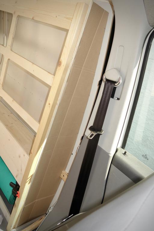

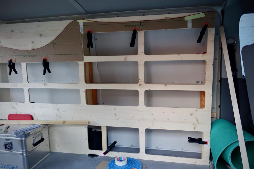

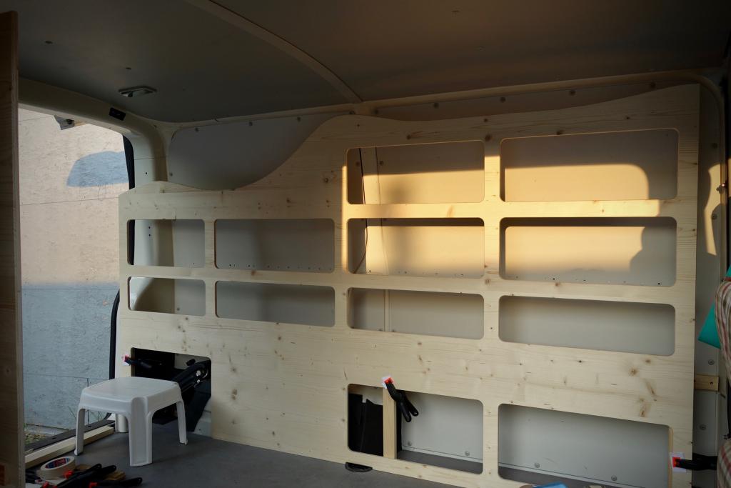

:Hilf: stunden später dann ..die seitenteile und böden schonmal provisorisch in szene gesetzt
2018 Bau Don Carlos 9_3.jpeg (59.9 KiB) 285 mal betrachtet

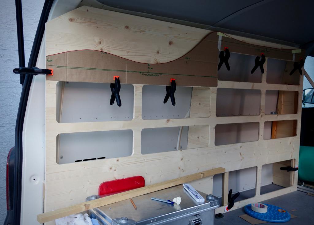

die kurvens am oberen abschluss der linken front, hab ich auch mit schablone vorbereitet
2018 Bau Don Carlos 9_4.jpeg (61.13 KiB) 285 mal betrachtet
ich find es sieht gut aus .. das passt :L

dann ging es ans ausschneiden .. die stichsäge macht mir bislang noch nich ganz soviel spass wie die oberfräse :No: ..da muss ich noch fleißig üben, aber an das kleine seitenteil hab ich mich aber selber rangetraut und hab auch gleich noch die unteren öffnungen am radkasten hinten ausgesägt .. allerdings bis auf die runden ecken mit der tauchsäge ..da wird's doch viel gerader :lol:
2018 Bau Don Carlos 9_8.jpeg (91.98 KiB) 285 mal betrachtet
den oberen schwung bei dem langen teil hat mir dann der christoph gemacht, er kann doch schon wesentlich virtuoser mit der stichsäge umgehen als ich
2018 Bau Don Carlos 9_9.jpeg (57.03 KiB) 285 mal betrachtet

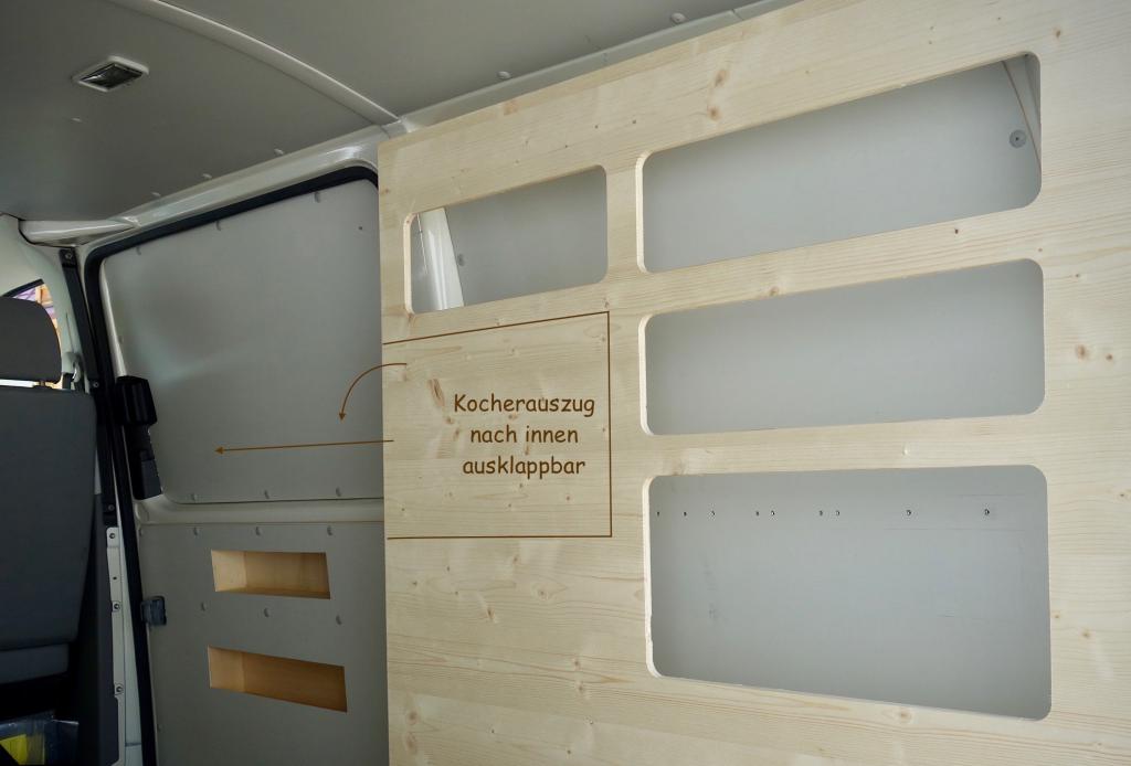

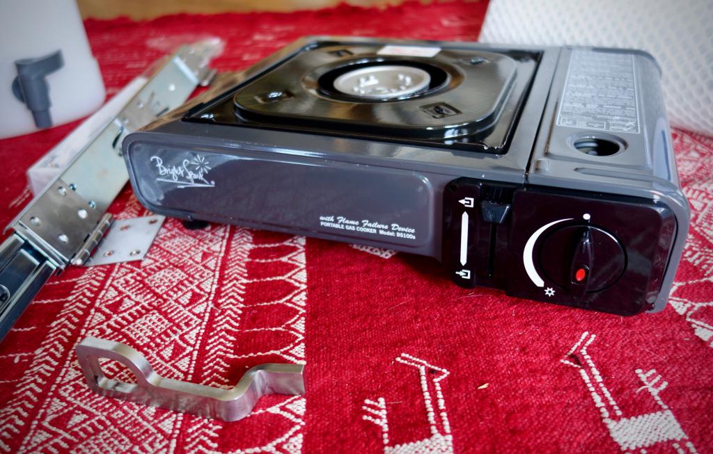

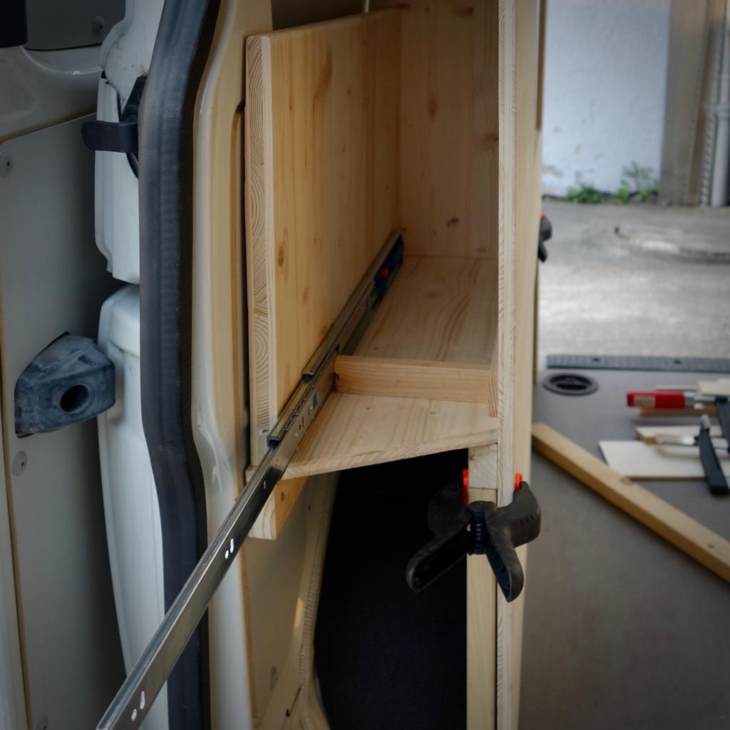

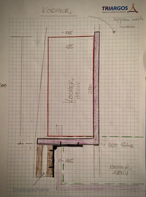

..und auch für meine angedachte kocherinstallation mit teleskopauszug und klappmechanismus..
2018 Bau Don Carlos 9_10.jpeg (52.2 KiB) 285 mal betrachtet
2018 Bau Don Carlos 9_11.jpeg (121.81 KiB) 285 mal betrachtet
2018 Bau Don Carlos 9_12.jpeg (62.98 KiB) 285 mal betrachtet
..sind heute die ersten voraussetzungen entstanden .. ich bin gespannt wie schnitzel, ob das system dann auch funzt

wahrscheinlich am sonntag geht's dann weiter mit dem feinschliff und dem anstrich aller holzteile .. damit wir sie nächste woche zusammenbauen können..

Re: T5 Transporter - Umbau zum WoMo =)))))))
Verfasst: Samstag 4. August 2018, 07:10
von H.Kowalski
Beeindruckend! :L Wird das Saksias Gesellinnen-, Meisterinnen- oder gar Diplomarbeit? :D
Das Wellendesign des Schrankoberteils gefällt mir sehr gut! Erfüllen diese Kurven außer dem Design auch eine praktische oder konstruktive Funktion gegenüber der Variante, die Front einfach bis zum Dach hochzuziehen? Entsteht so z.B. oben eine zusätzliche Ablage für längere Gegenstände?
Spannend, den Ausbau mitzuverfolgen! Ich hätte nicht erwartet, dass der Ausbau so sehr ins Detail geht. :L
Verfasst: Samstag 4. August 2018, 09:20
von hoppalla
Du bist ja vielseitig wie ein Schweizer Taschenmesser DD
Wie Hein schon sagte - bis ins kleinste Detail durchdacht. Und dabei hast du die Optik nicht vergessen: mir gefallen die Rundungen auch richtig gut! Das lockert auf und wirkt nicht wie hingeklatscht. Bisschen wie "Sendung mit der Maus" gucken, macht Spaß - und man lernt dabei :L
