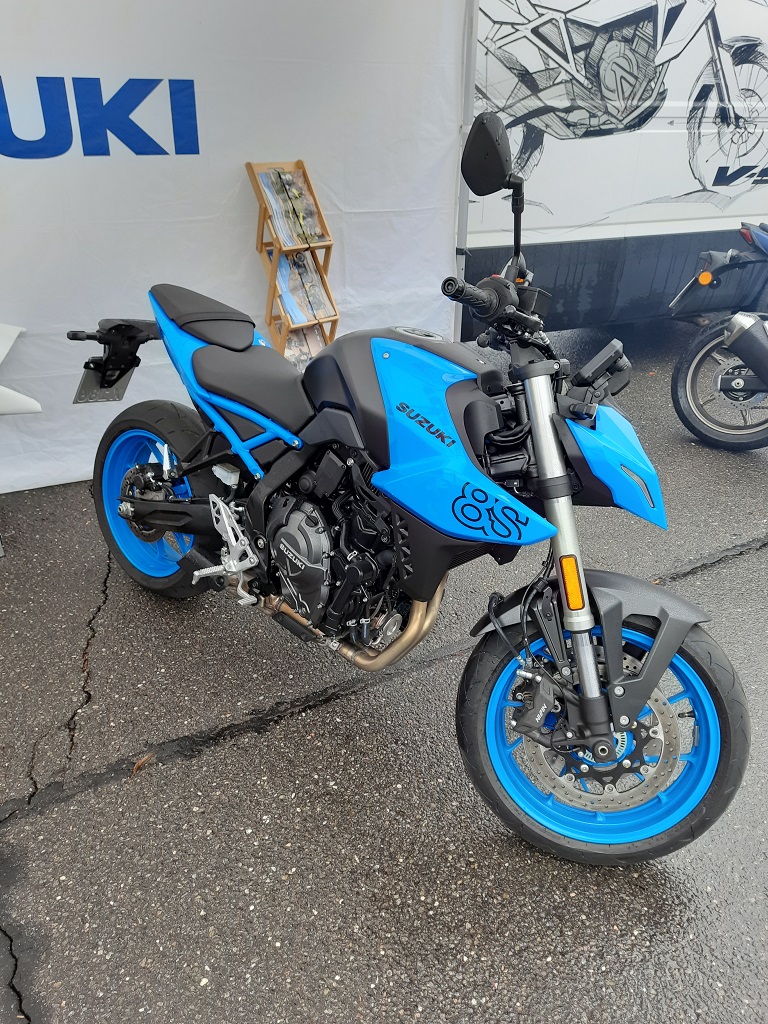

Werden wir bei meinem Sohn definitiv auch so machen und wenn der Verlust nicht zu groß ist,
vielleicht schon im Sommer nach nur einem Jahr KTM, scheinbar kann KTM keine fehlerfreien
Motorräder mehr bauen.
Wir haben uns heute die Neue Suzuki GSX-8S angeschaut.
