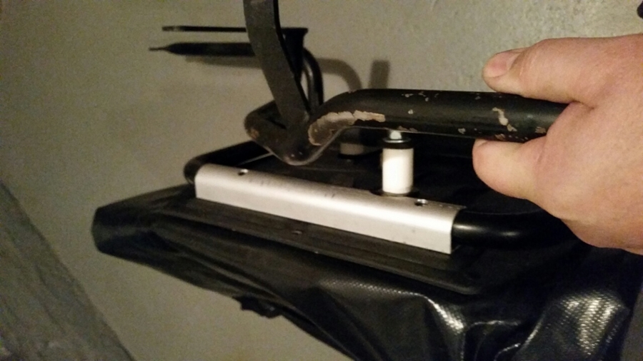

Hallo Moni,
kannst Du (oder ein anderer Gepäckspezialist) sagen ob die Taschen so auch an einen Touratech-Träger mit 18mm-Rohrdurchmesser passen würden?
Ciao Bernd
Hallo Bernd,
ich befürchte, das wird mit 18mm mehr als eng. Wenn ich laienhaft das Metermass sowohl an die oberen als auch an die unteren Halterungen / Arretierungshaken halte, komme ich bestenfalls auf 17mm Toleranz.
Ich nehme morgen mal eine Tasche mit in die Firma. Dort ist auf jeden Fall besseres Werkzeug zum Messen und bestenfalls auch ein Rohr mit 18mm Durchmesser vorhanden.
Moni
Hallo nochmals, Bernd,
das Messen hat meine Vermutung bestätigt. 18mm Rohrdurchmesser passt definitiv nicht, die Ortlieb-Halterungen sind auf 16mm maximal ausgelegt - und selbst dann sitzen sie richtig stramm.
Eine alternative Lösung für ein vergleichbares Halterungssystem fällt mir spontan auch nicht ein. :Mh:
Moni
PS: Der ursprünglich mir angegebene Link zu den Ortlieb-Ersatzteilen ist zwischenzeitlich fehlerhaft. Der neue Link ist >> HIER <<.

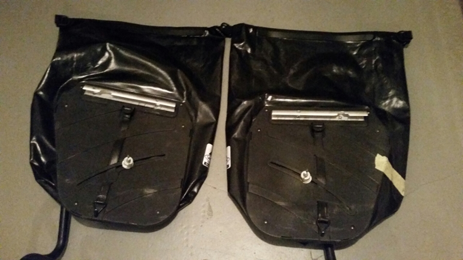

Marock hat geschrieben: ... hast du noch Fotos wie die Innenseite aussieht?
Hallo Marock,
ausser dem bereits >> HIER << gezeigten Foto von der Ortlieb Front Roller Tasche bzw. deren Innenleben
hilft Dir vielleicht noch ein Foto >> von einem früheren Umbau << weiter. Vom Prinzip her dasselbe. Hier sind die innen verwendeten Original-Hutmuttern gut sichtbar.

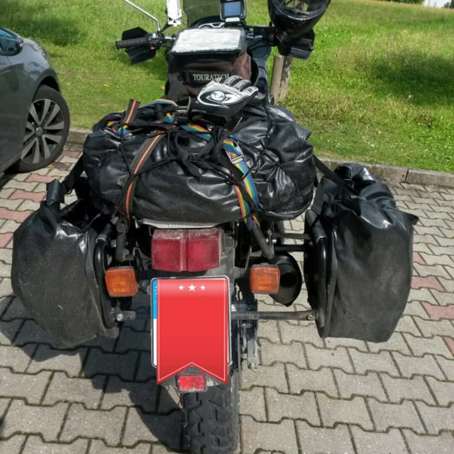

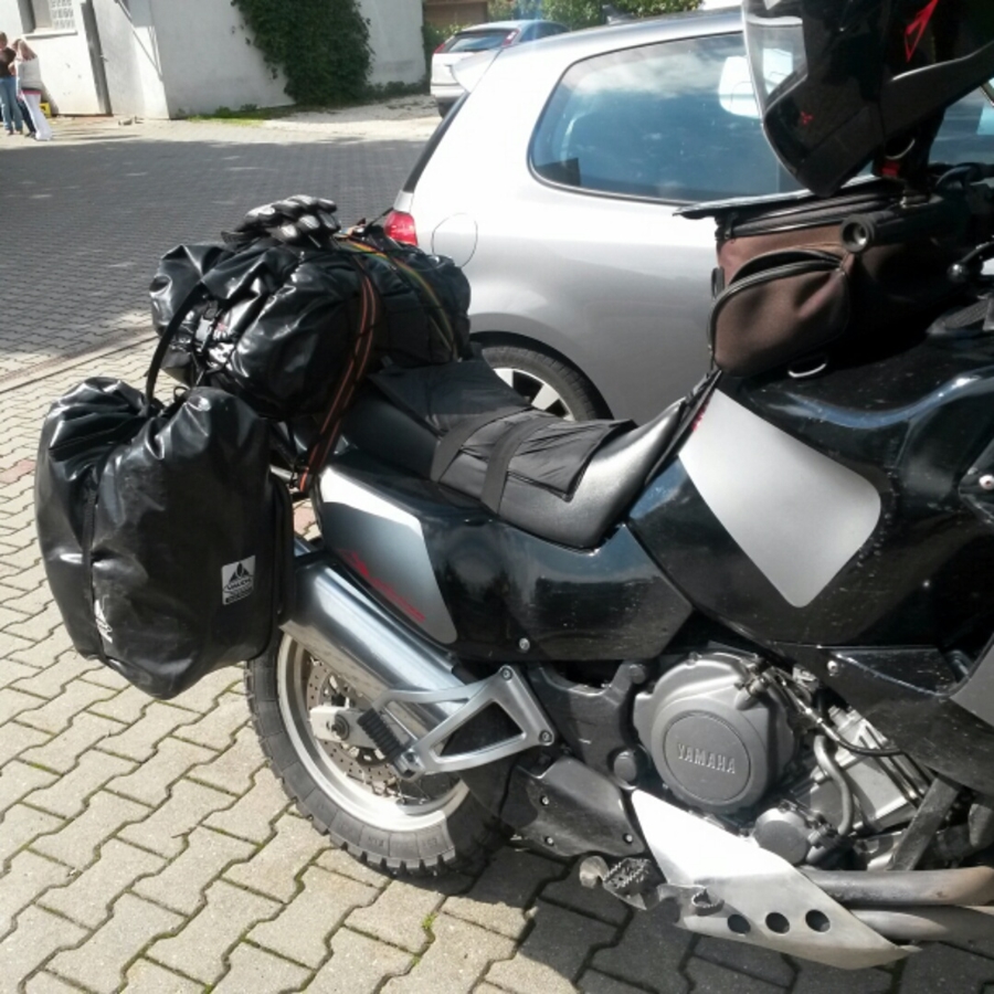

Schönes Thema,
hatte ich bei meiner Softbaglösung auch so gemacht, da ich noch zwei Fahrradtaschen der Marke Vaude hatte, wurde diese schlichtweg zu Motorradtaschen umgebaut. Die Taschen konnten mit wenig aufwand an dem Träger befestigt werden.
Ich nutze die Taschen nur für einen Reise , da ich danach auf Alukoffer umgestiegen bin. Aber ich kann den Umbau nur empfehlen, die Taschen haben ein Volumen von ca. 20 Litern und sind zu 100 % Wasserdicht.
Achso, die abgebildeten Taschen würde ich auch verkaufen. :D
