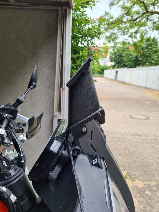

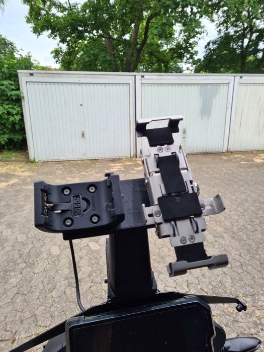

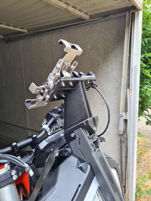

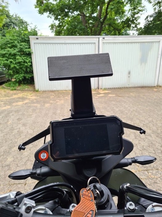

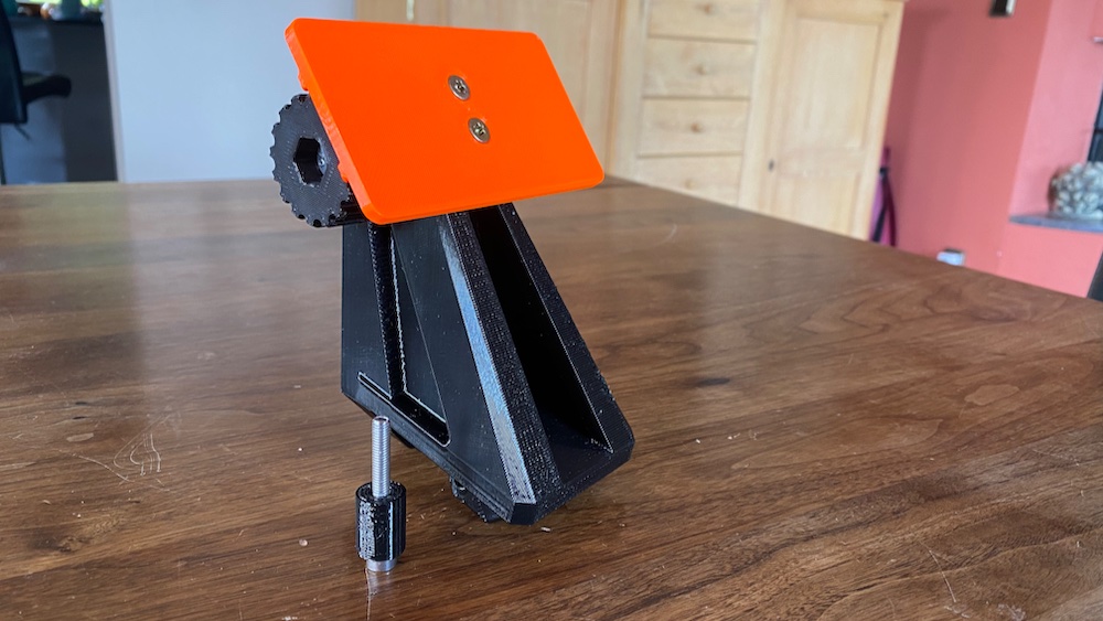

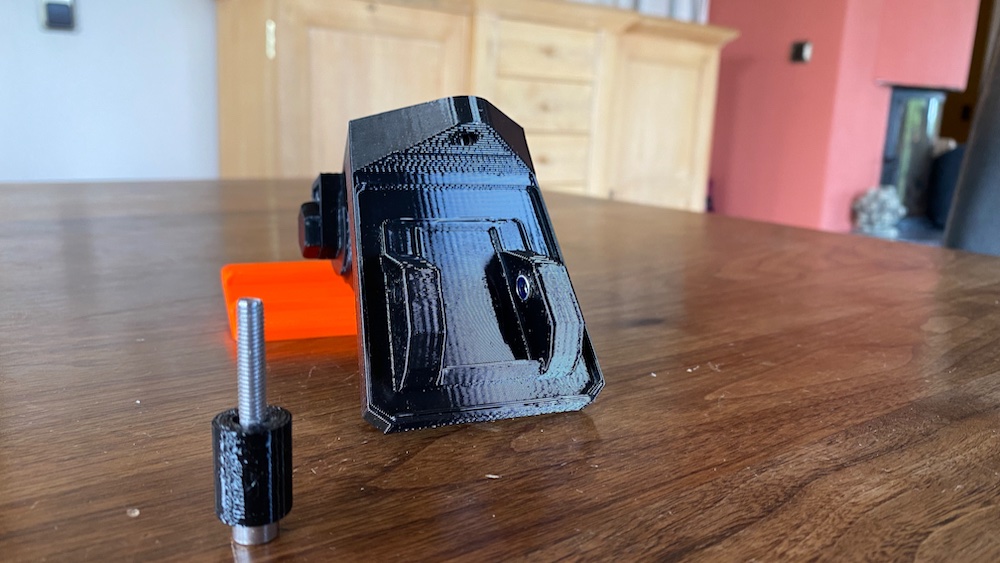

Hier mal der erste spezielle Kundenwunsch schnell umgesetzt und schon onTour im Packet.
Universal Aufspannplatte 110 x 65mm. Die Torx Schrauben hab ich, weil ich das Gewicht der 2 Navi's die drauf sollen nicht kenne, als Bohrkanal hinzu konstruiert und mit Torx &quot;gefüllt&quot;. Die  Schwachstelle der gesamten Konstruktion ist so ausgemerzt. Für das schwere Montana 700 ist das noch nicht notwenig wäre aber auch beim originalen Adapter so möglich falls gewünscht.
Universal Aufspannplatte 110 x 65mm. Die Torx Schrauben hab ich, weil ich das Gewicht der 2 Navi's die drauf sollen nicht kenne, als Bohrkanal hinzu konstruiert und mit Torx "gefüllt". Die Schwachstelle der gesamten Konstruktion ist so ausgemerzt. Für das schwere Montana 700 ist das noch nicht notwenig wäre aber auch beim originalen Adapter so möglich falls gewünscht.

Re: KTM 790 ADV R & S - Fahrer*innen
#8 Ungelesener Beitrag von edefauler »

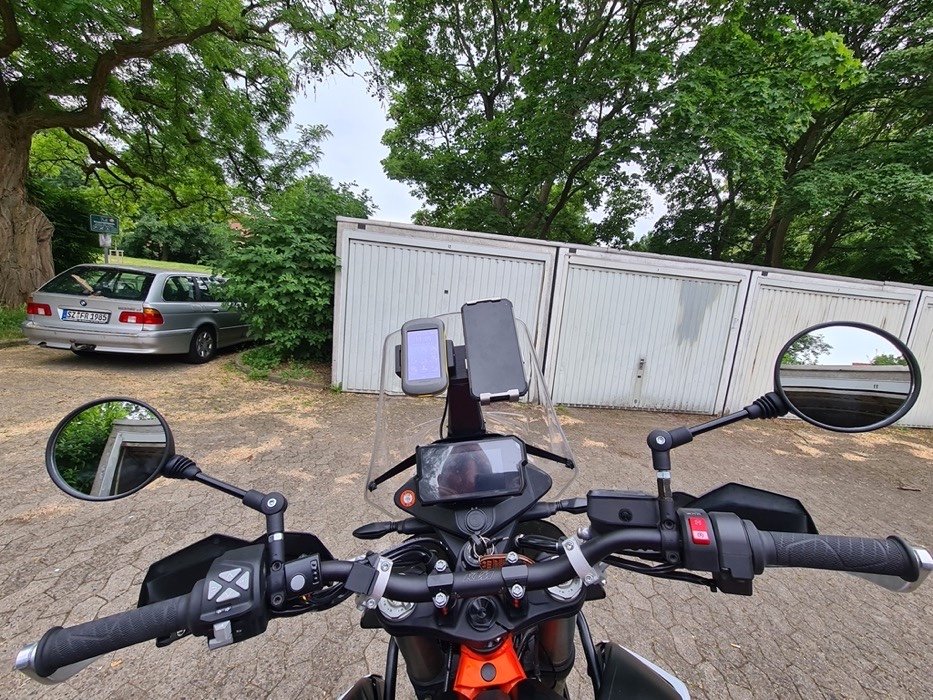

Hallo,
so oft habe ich noch keinen Halter an und ab gebaut
Ist halt wenn man etwas haben will, was sonst keiner hat bzw braucht.
Aber Michael, war sehr daran interessiert so einen Halter zu bauen, wie ich ihn haben will.
Somit haben wir viel ausprobiert, hin und her geschrieben, bis das raus kam was ich haben will.
Die Besonderheit ist halt das ich 2 Navis fahre, da kommt auch schon fast ein Kilo zusammen, wo Michael dann der Verstellung nicht mehr traute und hat einen starren Halter gebaut.
Damit er weiss wie der Winkel sein soll, habe ich den ersten Halter so eingestellt das es mit der Anzeige passt und ihm dann zugesendet, somit hatte er den Winkel und konnte es konstruieren und drucken.
Das ist nun bei raus gekommen
Norbert
