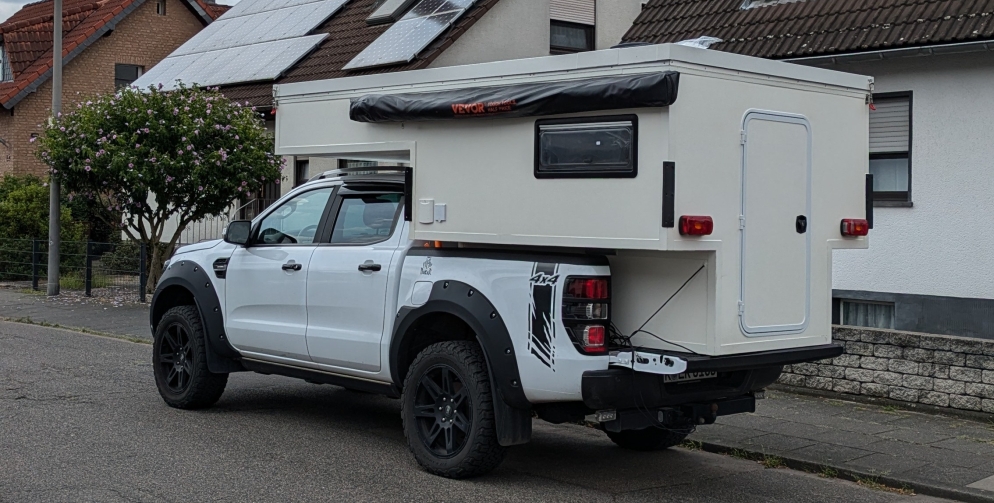

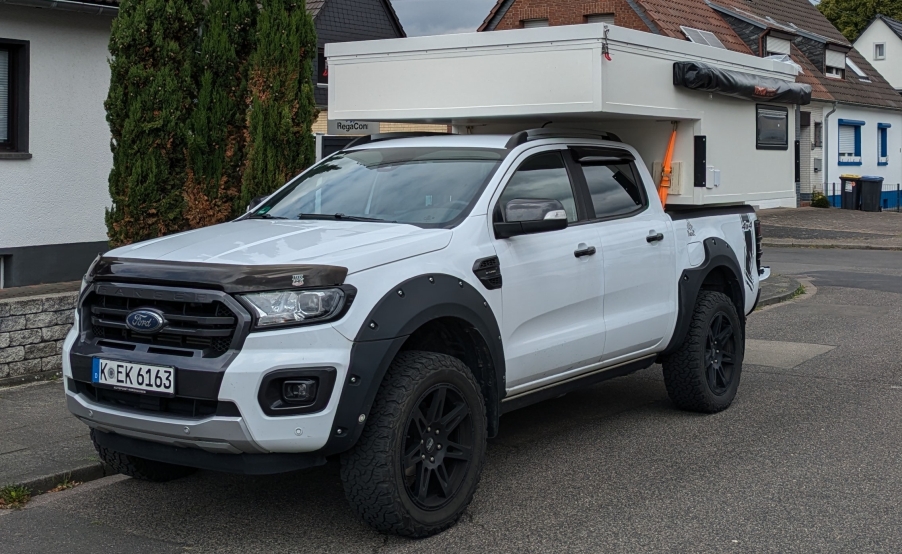

Ich möchte Euch mal unser aktuelles Reisemobil vorstellen, einen Ford Ranger Wildtrak mit einer Wohnkabine. Der Grundriss, die Maße, die Anordnung der Staufächer, die Größe und Anordnung der Fenster, die Dachluke, die Solaranlage, die Markise usw., entspricht exakt unseren Vorgaben an die Kabinenbauer. Sprich: Diese Kabine ist ein Einzelstück, genau zugeschnitten auf unsere Bedürfnisse, also mit Platz für zwei Personen und Hund, und um min. 3 Tage autark freistehen können.
So ist sie bei uns angekommen
Was für eine Kabine ist das?
Zunächst mal eine kleine Erläuterung, um was es sich hier handelt. Es gibt viele Formen von Kabinen, unsere gehört zur Gruppe der Absetzkabinen, weil man sie recht leicht von der Ladefläche nehmen und auf Stützen „absetzen“ kann. Und man nennt dazu unsere Art von Kabinen „Hubdach-Kabinen“, manche auch „Offroad-Kabinen“. Letzteres, da sie während der Fahrt viel kompakter, schwerpunktgünstiger und meistens viel leichter als Kabinen mit großem Alkoven und festen Wänden (Hardwall) sind. Weitere Vorteile unserer Kabine gegenüber diesen sogenannten Hardwalls ist der etwas bessere Verbrauch und die geringere Seitenwindanfälligkeit auf Autobahn-Etappen.

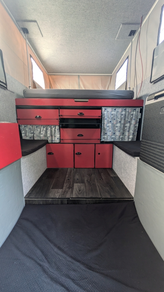

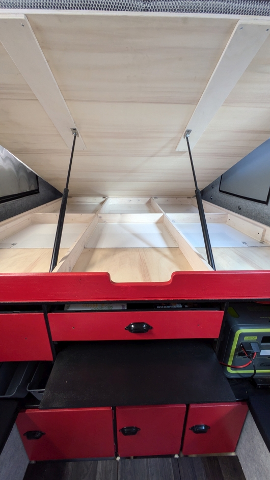

Hier noch ein paar Fotos vom Inneren der Kabine nach dem der Ausbau von Wasser und Strom fertiggestellt war. Die „Möbelfronten“ sind selbst lackiert. Die Holzverkleidungen verschönern die Euroboxen in den offenen Fächern und sie sind mit Gummibändern gesichert. Die offen gebliebenen Fächer haben Vorhänge erhalten. Alles praktisch, aber auch, zugegeben, recht rustikal.
Die Features unserer Kabine
Wir haben eine 2000Wh Powerstation an Bord, um alles mit Strom zu versorgen. Gespeist wird die Powerstation über eine 360W Solaranlage, und/oder einen Außenstromanschluss. Wir haben zudem einen 60L Frischwassertank für Spüle und Außendusche, eine 40L Kompressor-Kühlbox und eine Trockentrenntoilette in der Kabine. Das Längsbett, auf dem das Bettzeug auch bei geschlossenem Dach liegen bleiben kann, hat 190 x 160cm Liegefläche. Und nicht zu vergessen: Die große 270° Außenmarkise, die von der linken Kabinenseite bis über den Eingang hinten reicht. Außergewöhnlich ist, dass man das 80cm hohe Hubdach an unserer Kabine mit vier Motoren aus- und einfahren kann.
Der Stauraum
An verschließbarem Stauraum haben wir ca. 1200 Liter im Regal, im Boden und unter dem Bett. Dazu haben wir noch weiteren Stauraum im Ranger.
Die Maße der Kabine
200cm am Boden lang
110cm am Boden breit
190cm auf Sitz- und Betthöhe breit
145cm Alkoven lang (mit 45cm Regeltiefe ergibt das die Bettlänge von 190cm))
75cm breit sind die Sitzflächen, 60 cm breit und tief ist der ausziehbare Tisch
Innenhöhe bei geschlossenem Dach: So hoch, dass ich (1,82m) aufrecht sitzen kann
Innenhöhe bei geöffnetem Dach: 220cm (für ein super Raumgefühl)
Jerry hat als Schlafplatz eine 80x110 große Matratze am Boden vor der Tür
Zum Fahrzeug, einem Ford Ranger Wildtrak Doppelkabine
Motorisierung ist der 2.2L Turbo-Diesel mit 213 PS und 500Nm, Allrad ist zuschaltbar, Untersetzung ist zuschaltbar, Hinterachssperre ist zuschaltbar. Dazu jede Menge Gimmicks, also Fahrassistenzsysteme, und Komfort-Features - ich glaube der kann sogar selbst einparken. Das Fahrwerk ist von Oldman EMU, einem australischen Fahrwerksspezialisten. Der Ranger steht auf 20 Zoll LM-Räder mit der typischen BF-Goodrich AT Bereifung. Die Doppelkabine, also mit menschenwürdiger Rückbank, musste sein, da wir für Jerry (71 cm Schulterhöhe) Platz brauchten. Ich habe die Rückbank entfernt und durch eine Holzplatte ersetzt. Auf dieser Plattform habe ich dann hinter dem Fahrersitz noch ein Regal für 3 Euroboxen gebaut.
Der Stauraum
Die Maße der Kabine
200cm am Boden lang
