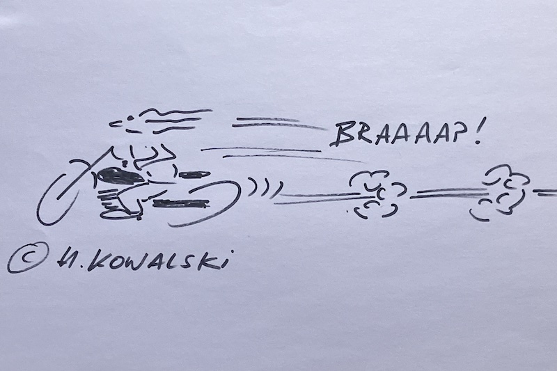

Wozu überhaupt ND-Filter beim Filmen? Um schnelle Bewegungen natürlicher wirken zu lassen, um mehr Bewegung ins Bild zu bekommen. Was im Comic durch Bewegungslinien imitiert wird, funktioniert in der Fotografie durch Bewegungsunschärfte. Der ND-Filter ist nichts anderes eine farbneutrale Sonnenbrille für die Kamera, auch Graufilter genannt (ND = Neutraldichte bedeutet Farbneutralität). Dadurch bekommt man längere Verschlusszeiten, sodass schnelle Bewegungen verwischen.
