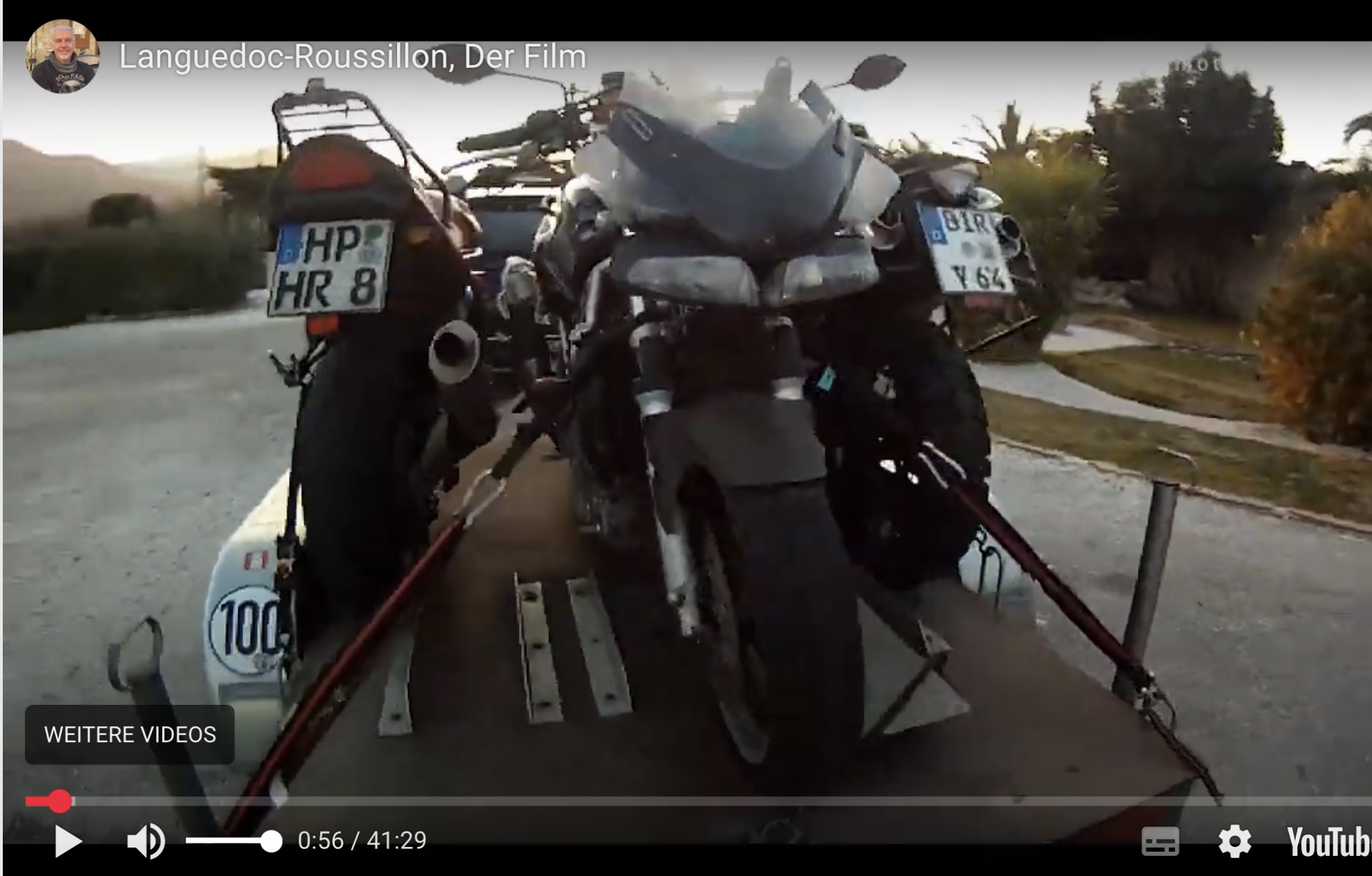

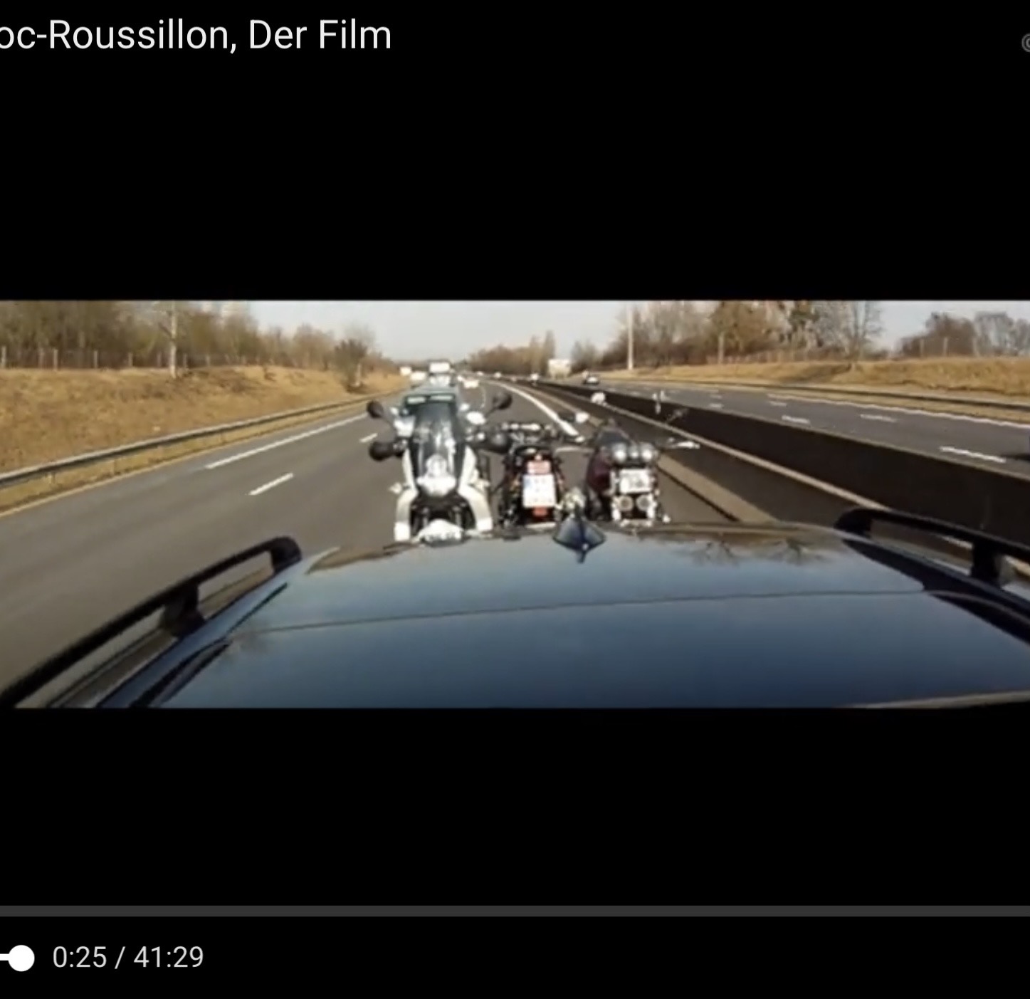

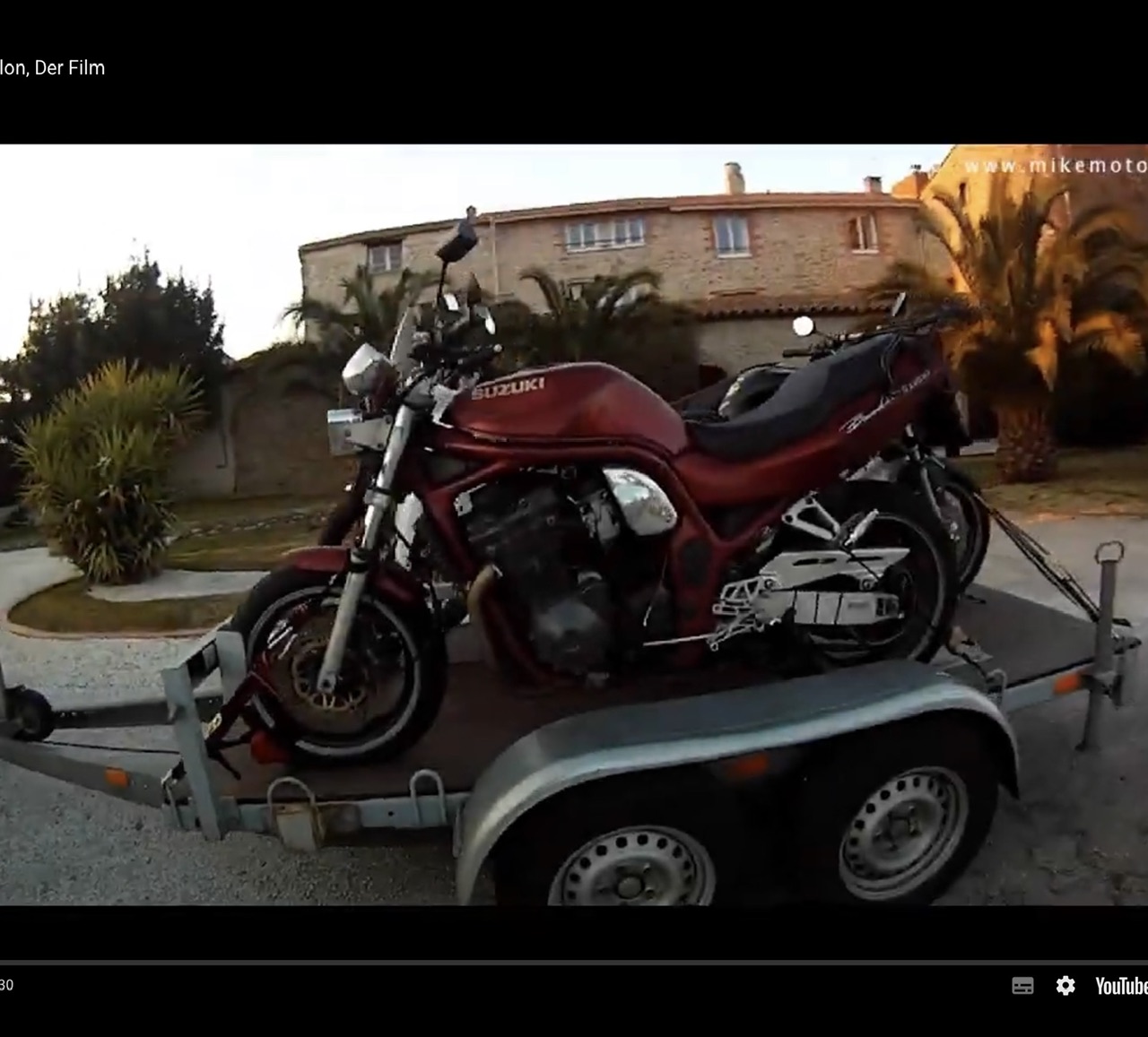

Jürgen, frag doch mal Mimoto an, was für einen Hänger er hat. Vor einigen Jahren waren wir damit zu dritt in den Pyrenäen. KTM 990 Adventure, Bandit 1200 und TRX 850. Meine TRX haben wir rückwärts verladen.
Der Hänger lief sehr spurstabil.
3 Screenshots aus der ersten Minute des Languedoc-Roussillion Films: viewtopic.php?p=16878#p16878
