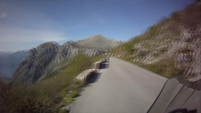

Habe jetzt auf die Schnelle eine Sequenz in Einzelbilder zerlegt, das Bild springt nach rechts. Wenn es ein Übertragungsfehler ist, müssten die "Ruckler" in Fahrtrichtung sein. Hoffe für dich, dass ich Unrecht habe.
Zum besseren Verständnis,hier zwei übereinandergelegte Bilder.
Kann natürlich auch sein, dass es ein temporäres Problem war und deine Kamera durch Hochfrequenzeinstrahlung (Handy, Funkheadset usw.) gestört wurde oder hast du zu Hause in gleicher Konstellation den gleichen Effekt festgestellt?

Enrgegen meiner ersten Aussage war folgende Karte drinn: SanDisk Ultra 16 GB HC 1. Eben Probefahrt mit Kamera an der gleichen Halterung mit Karte Kingston HC 4, 4 GB. Das wird es wohl gewesen. dachte, richtige Karte drinn war es wohl nicht, selber schuld. Mist, gibt es eine Möglichkeit, die Filme zu retten? Danke für die schnellen Antworten!
