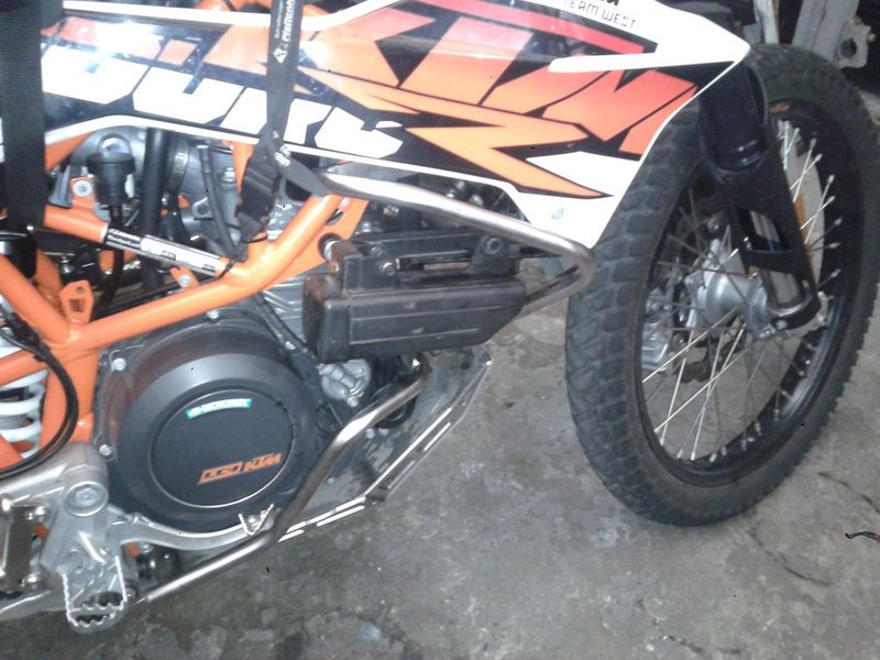

Kühlerschutz,
Sturzbügel unten,
Motorschutzwanne,

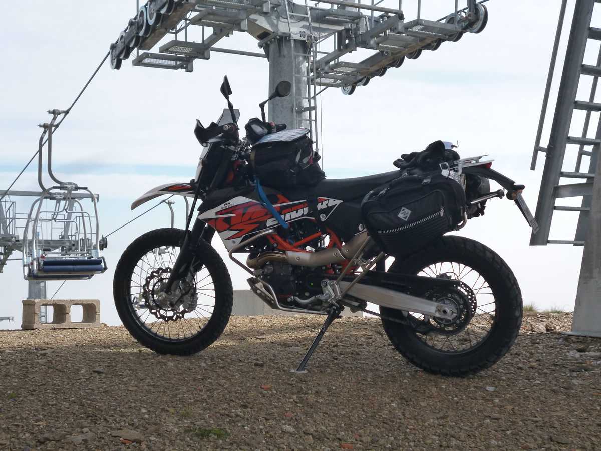

War jetzt im Herbst für eine Woche am Gardasee und muss sagen, man kann mit ihr ordentlich auf der Strasse "angasen" und den Manivapass über Schotter
geht es auch.
Genau dieses Nutzungsprofil strebe ich an!

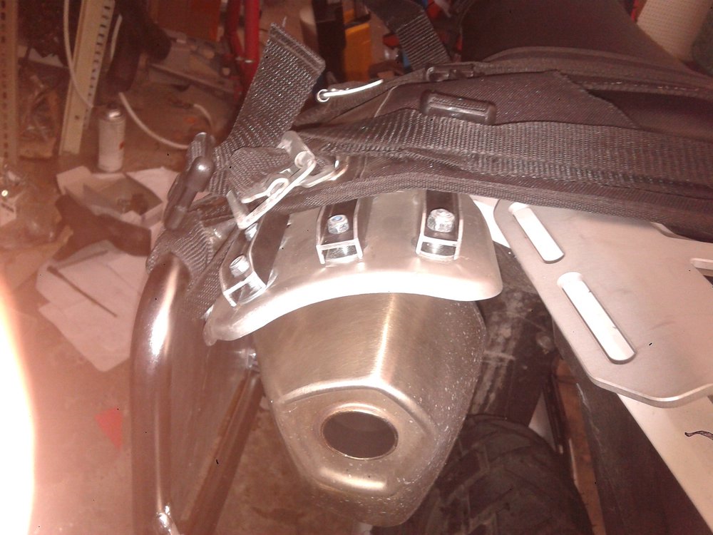

Problem bei der KTM ist, ihr Auspuff wird unglaublich heiss. Viel zu heiss für jegliche Art von Überwurf -Gepäcktaschen - Systemen.

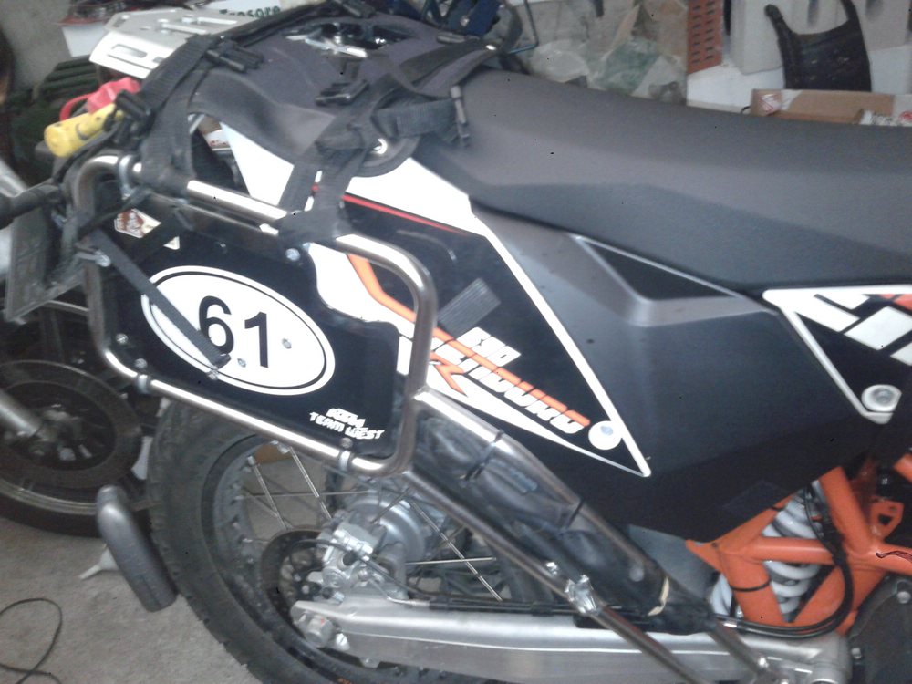

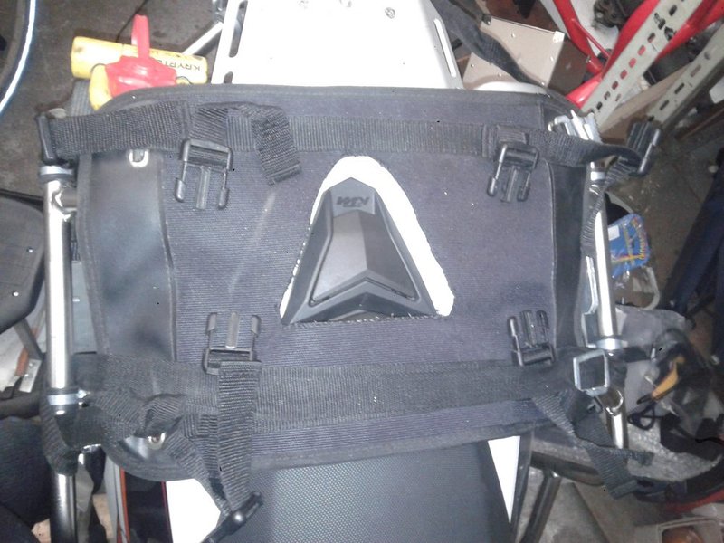

Also TT Gepäckträger mit Alublechen links und rechts ausgekleidet (gegen "Durchschwingen" kleinerer
Gepäcktaschen zum Rad hin bzw. zum Auspuff hin und natürlich auch auf dieser Seite als Hitzeschutz !
Dann war da noch die Hitze, die direkt nach oben will.
Besitze noch eine BMW F 650, die auf auf dem hinteren Teil ihres Auspuffes einen Alu gelochten Hitzschutz besitzt.
Den habe ich mir als Ersatzteil für kleines Geld über EBÄH besorgt, etwas zurechtgeschnitten, dann mit einem Alu -Doppel T-Profil aus dem Baumarkt als Abstandhalter (und Kühlrippen) versehen, farblich etwas aufgehübscht, und schon hatte ich einen wirkungsvollen Hitzeschutz.

Die Quertasche quer über den Sattel habe ich bisher noch nicht genutzt, ist zu mir zu hoch beim Aufsteigen, im Weg beim Tanken.
Aber selbst dann, die Quertasche ist nur mit 4 Schnellverschlüssen auf der Trägerplatte befestigt, so dass auch hier schnell weggenommen werden kann.
In die Trägerplatte habe ich einen Ausschnitt für den Tankzugang der KTM angefertigt.

Seitenblech im Gepäckträger links + rechts
Hitzeschutzplatte von BMW F 650

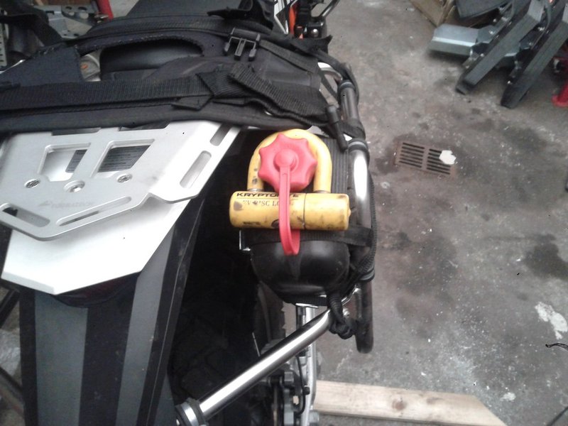

Benzinkanister 2 ltr.
'Trägerplatte fürs Tanken
