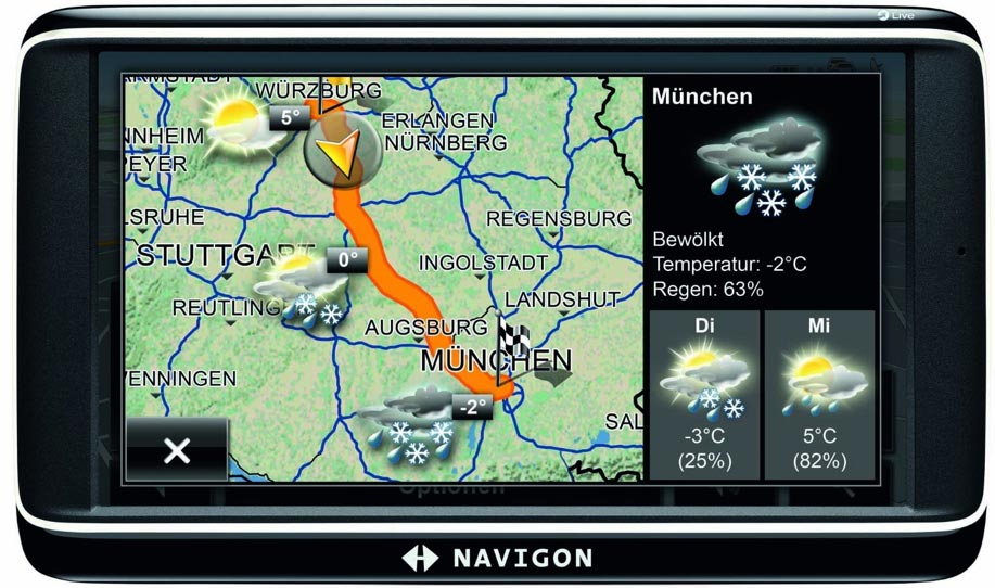

Da hier ja anscheinend nur Garmin`s unterwegs sind, sah ich mich genötigt mal was zum Navigon zu posten.
Eigentlich verwende ich das Navigon 70 Live im Auto, da ich nach 2 Monaten intensiver Testphase davon absolut begeistert bin.
Das meineserachtens beste Feature ist der Live Staubericht (von allen anderen Navigons wird die momentane Geschwindigkeit auf meiner Route getrackt und mir angezeigt) , Wetter Live (aktuell und die nächsten 3 Tage) , Bluetooth Verbindung mit dem Telefon (Telefonieren über Navi), und Google Local Search (geht über die eingebaute GPRS KArte) und die POI mit Tourtipps/Adresse/Telefon etc.
http://www.amazon.de/Navigon-Navigation ... 736&sr=8-2" onclick="window.open(this.href);return false;
Soweit zur Kaufmotivation.
Nachteilig ist gerade beim Moped die mangelnde Wasserdichtigkeit - die hat schon meinen (bis dato verwendeten) Palm Tungsten T5 mit GPS Compangion etliche Mal fast das elektronische Leben gekostet. :D
Also ab zu Tante Louise und eine GIVI Tasche an den Lenker zwischen die Gabelböcke.

Davon ab: Das gezeigte Bild des Geräts sieht schon eindrucksvoll aus...
Ja hat große Ähnlichkeit mit dem Garmin 660er.
