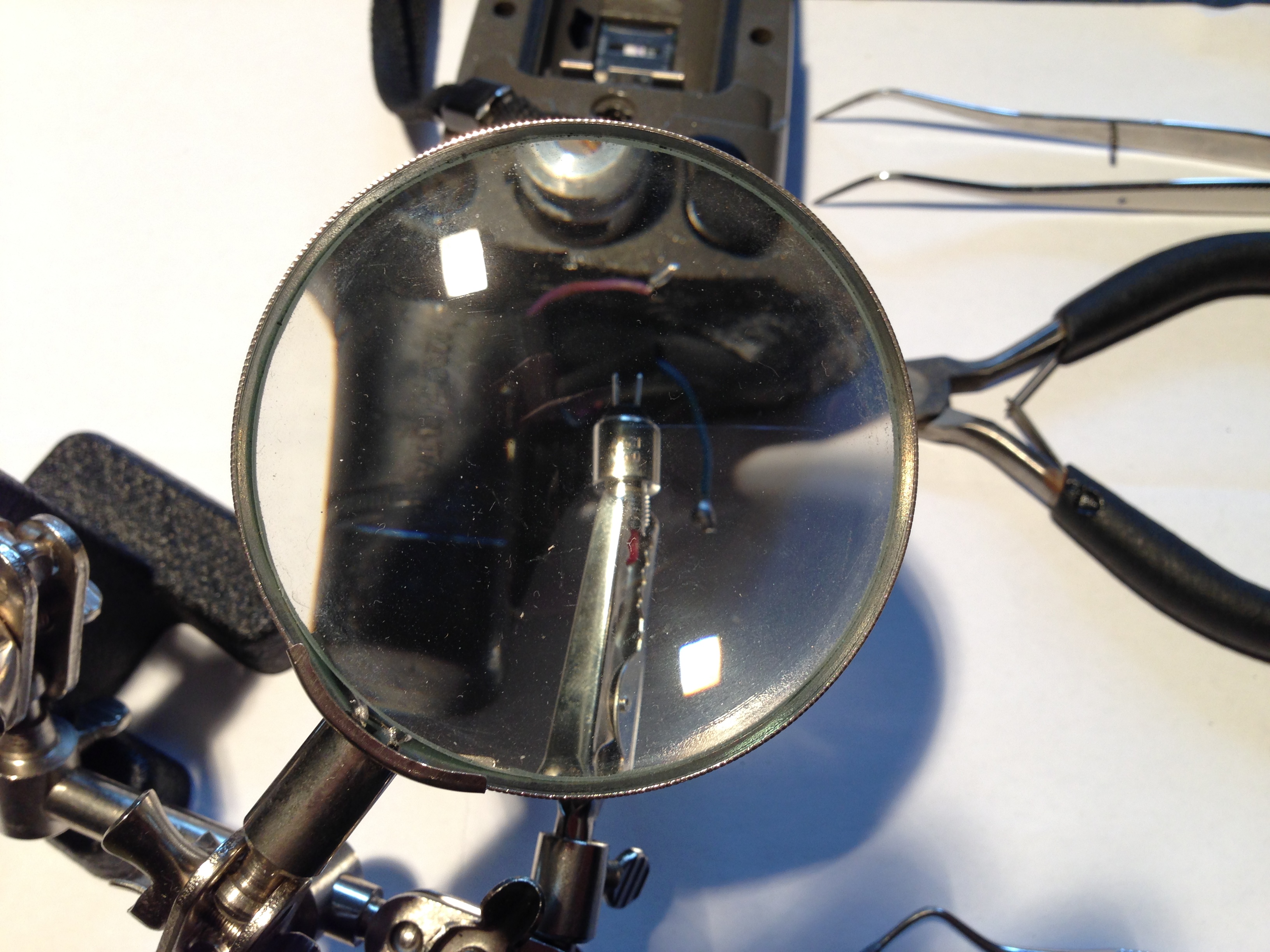

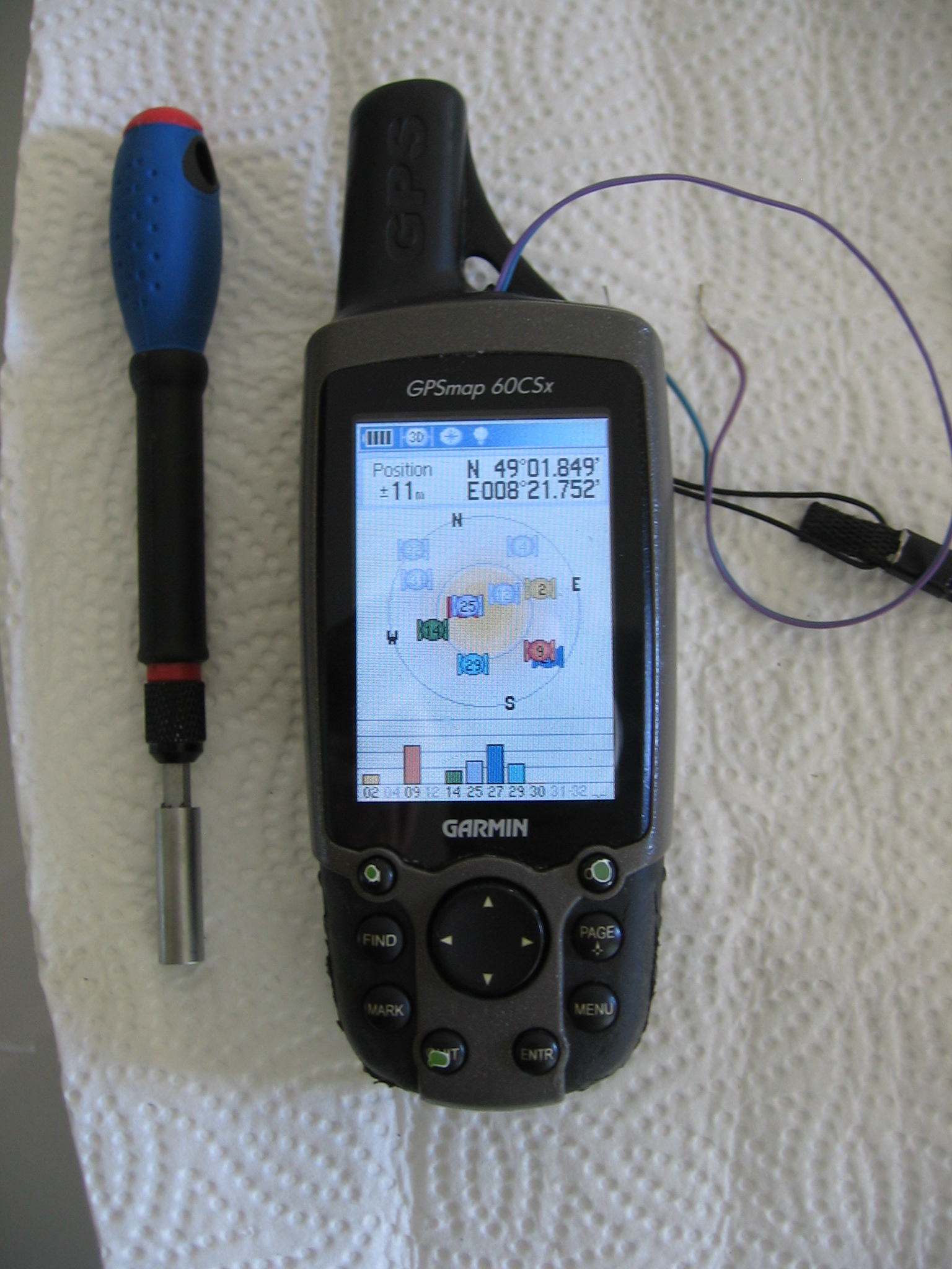

Nicht unbedingt. Robust; das 60CSX hält seit Einsatz die Schütteleien und Vibrationen klaglos aus, während das Zumo 660 regelmäßig Wartung an den Kontakten benötigt. Mit reparaturfreundlich meine ich, Baugruppen können aufgrund ihrer guten Zugänglichkeit getauscht/repariert werden. Z.B. die Schwachstelle "Ein-/Ausschalter" lässt sich mit einem schmalen Taler bei einem Bastelnachmittag beheben.
Ein Ersatzdisplay habe ich günstig aus HongaBonga bekommen (das Display ging nicht durch Verschleiss kaputt, der Vorbesitzer stocherte mit spitzen Gegenstand am defekten Einschalttaster vorbei und traf die Leiterbahnen ) und so den Elektroschrott wieder von den Toten erwecken.
Sofern jemand eine bebilderte Anleitung zum Gehäusetausch benötigt, ich habe mir eine auf Festplatte gespeichert. Anfrage per PN.
