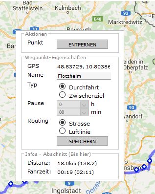

Im Motoplaner bekomme ich die Informationen durch Klick auf einen Wegpunkt. Distanz und Fahrzeit vor der Klammer beziehen sich auf das, was zwischen zwei Wegpunkten liegt. Die Werte in Klammern beziehen auf die Gesamtstrecke vom Start bis hierher. Um die Gesamtroute rechnerisch in zwei Teile zu zerlegen, muss ich ggf. noch manuell die angegebenen Gesamtstrecken voneinander subtrahieren, so bekomme ich auch Länge und Dauer der zweiten Teilstrecke.

Natürlich kann das der Motoplaner auch. Einfach die Wegpunktliste unten rechts aufklappen.
