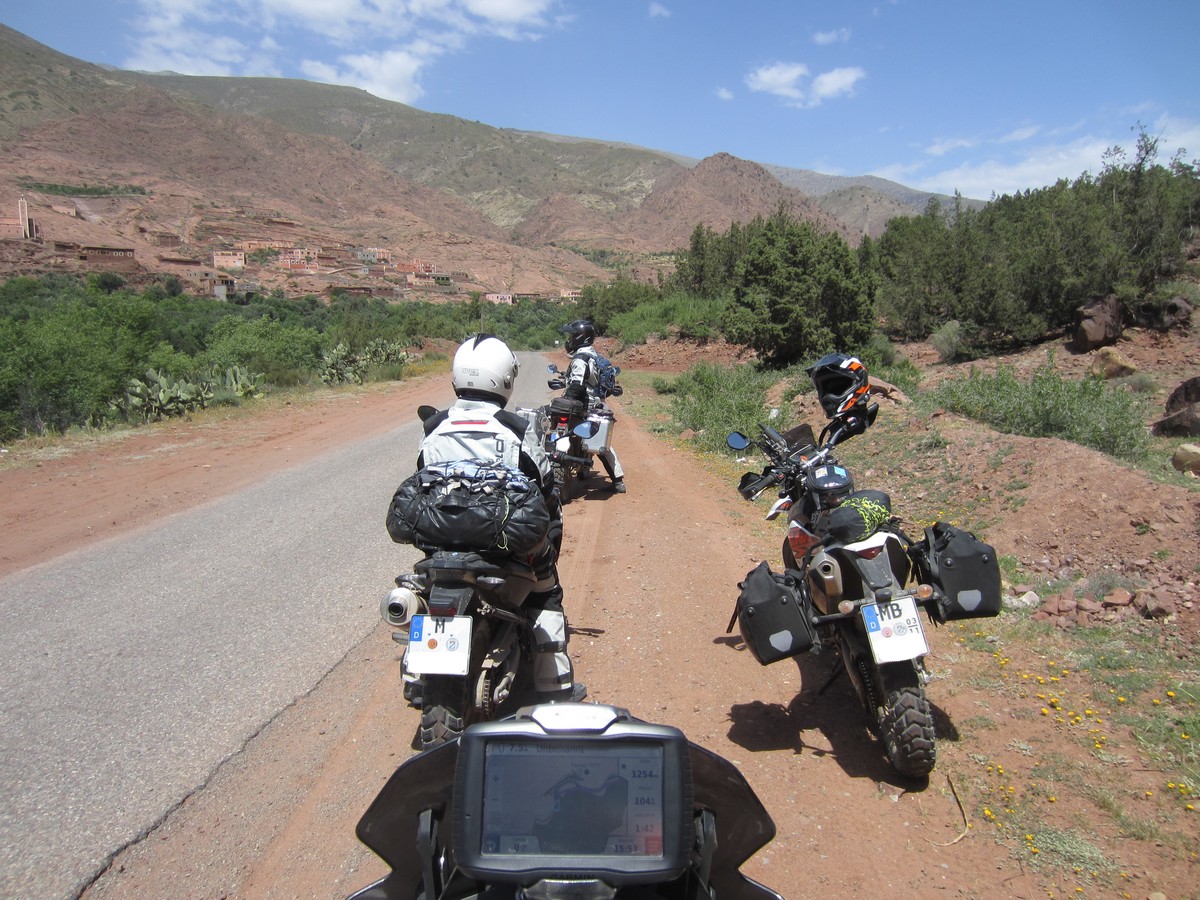

Moin,
anbei unsere Low-Budget Variante, im Bild rechts: - gebrauchter Träger von KTM/TT (ohne kommen entweder Taschen oder Träger immer in Kontakt mit dem Pufftopf)
- gebrauchte Moped-Überwurfttaschen von Ortlieb
- mit Ortlieb-Fahrradhalterungen (Dank an MoniK) ergänzt
- auf Pistenetappen immer zusätzlich mit Spanngurten gesichert
Hat Marokko ohne Schäden überstanden.
Nachgewogen habe ich es allerdings nicht ... war auch zweitrangig
Ciao Bernd
Ciao Bernd
