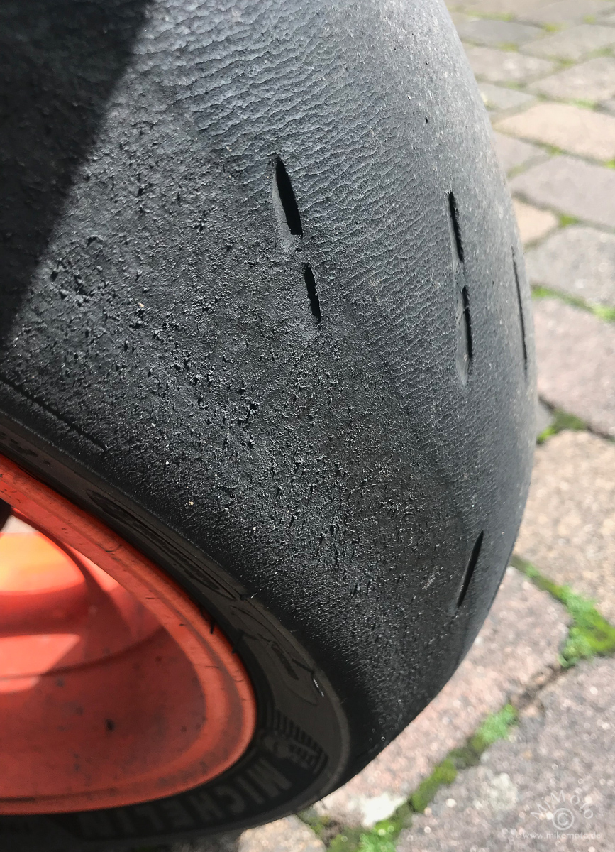

...kann nur sagen das der Power RS sich deutlich besser anfühlt als der M7RR,
letzterer war im Nassen ne positive Überraschung, im trockenen war man sich nie so sicher macht er
das gerade locker oder ist er kurz vorm weggehen. :Mh:
Aber keinesfalls ein schlechter Reifen. :L
Der M7RR war nach 2.700km runter, der Power RS nach 3.300km fertig, eines kann ich sagen - Sportreifen fahren scheint ein teueres Hobby zu werden. ;)
Bei 2700km musst der Metzeler runter.
Der Power RS, aufgezogen in Colmar nach 700km Zuhause.
Ich war hin und weg, die 1290 SRD und der Power RS. DD :Sl:
Nach dem Forentreffen in Thüringen und dann letzte Woche in den Vogesen, beim Kurvenschwingen
auf einmal ein Gefühl als würde man hinten auf Sand fahren.
Graining - es kam so schnell wie es wieder ging.
Zuhause, auch wenns nicht so aussieht, bis zuletzt genialer Gripp. DD
Der Vorderreifen Power RS ist ne Bank, hätte locker das doppelte gehalten.
